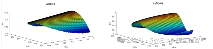

永磁同步电机电压方程图片来源:SysPro系统工程智库正是通过这个阶段的”热恋”,拟合获取一个Ld, Lq相关的多项式及其参数,如下图所示。
图片来源:网络
