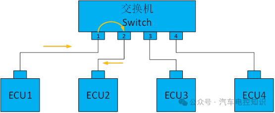

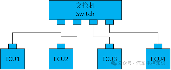

车载以太网与工业以太网一样,都是采用交换机式(SwitchedNetwork)的通信方式,交换机式通信指的是所有的终端节点都要通过交换机才能连接到一起,所有传递的信息都需要通过交换机进行转发。
以太网网络拓扑-交换机式
也就是说每个ECU节点上只有一个以太网端口,交换机有多个以太网端口,每个节点与交换机之间都是通过网线点对点相连,节点与节点之间都不直接相连。

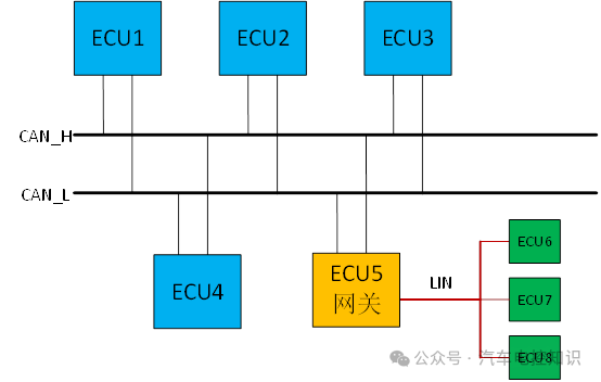

这与CAN网络的总线式拓扑完全不同,CAN网络是所有的节点都通过总线相互直接连接,所以CAN网络可以称为CAN总线,但是以太网只能叫以太网网络。
CAN网络拓扑-线型总线
交换机的主要作用是转发信息,这个功能有点类似于CAN总线中的网关,但是它们的使用原因和场景不同。
网关是由于车内中不同的网络间需要信息交互而使用的,比如LIN与CAN之间,高速CAN与低速CAN之间,网关是根据实际网络状态和功能需求而使用,是用在不同的网络之间,是可选的设备!
网关是用于网络间交互的可选设备
而交换机是由于以太网的通信协议自身要求使用的,是在同一个网络中使用的,而且是必须使用的设备!
交换机是因为自身的网络要求必选的设备

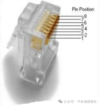

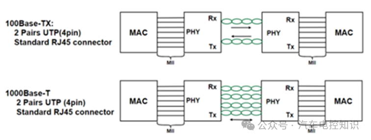

工业以太网连接器插头是RJ45,俗称水晶头,RJ45连接器有8个引脚。
RJ45连接器
工业以太网常使用2对或4对双绞线和标准水晶头连接。
工业以太网
但是RJ45的引脚数量多,连接后容易松动,并不适合车辆中的控制器使用。

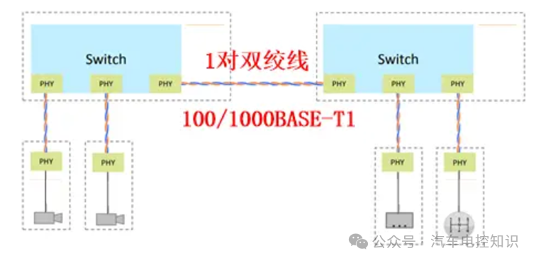

因此车载以太网的物理层有专用标准和协议,主要目的是为了简化接口,以便能够通过单对双绞线实现全双工通信,使用汽车级接插件,降低系统的复杂度和成本。
车载以太网接口
工业用的RJ45与汽车用的接插件

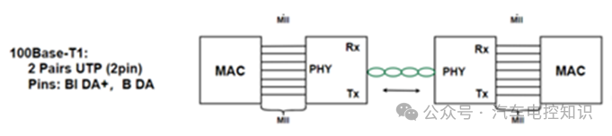

与CAN的物理层采用统一的标准不同的是,车载以太网根据网速的不同,物理层标准分为10base-T1S、100base-T1、1000base-T1和2.5/5/10Gbase-T1共4个标准。
目前车辆内部主要使用百兆以太网100base-T1和千兆以太网1000base-T1,其中的T表示Twisted pair双绞线,1表示只使用1对双绞线。
车用百兆/千兆以太网

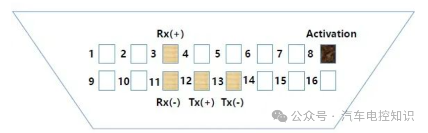

车辆外部可以使用传统的工业以太网标准,比如100BASE-TX可以用于诊断系统。连接车辆部分常用OBD连接口,连接诊断设备部分常用RJ45连接器。
OBD II接插件中有两对双绞线引脚

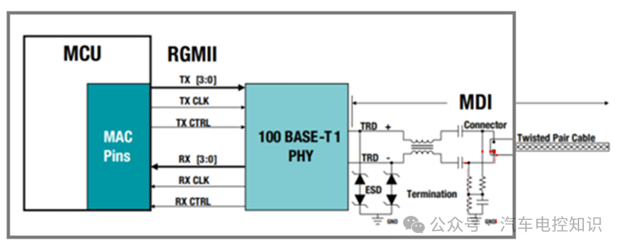

以太网的收发器接口电路包括共模电感、直流阻断电容(DC)、共模终端网络(CMT)和可选的ESD。
100BASE-T1收发器接口电路
其中与CAN接口电路的主要差异是终端电路和直流阻断电容。
终端电路的作用是隔离MDI,防止接地回路和驱动器直流偏移,可以改善共模噪声,在保持高抗扰度的同时减少辐射发射。
直流阻断电容用于隔离PHY端和RJ45端直流分量,防止外部干扰。
DC隔离电容

与CAN总线不同,以太网某个节点发送报文时,网络中只有对应的节点能收到,发送方式是点对点的关系,这种方式称为单播式通信。
CAN报文只有发送地址(ID),而以太网的报文中不仅有发送地址,还要有接收地址。
交换机通过发送地址和接收地址,把对应的两个节点连接起来。
以太网数据流-单播
交换机的内部就像是一个组合开关,ECU1连接到端口1,ECU2连接到端口2,当内部开关把1和2连通后,信息就可以从节点ECU1传输到了节点ECU2。
单播方式就像是某个人(节点1)先打通村里的总机电话(交换机),再按分机号(节点2)打通另一个人的电话。
单播方式就像拨通了分机号

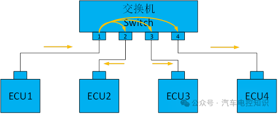

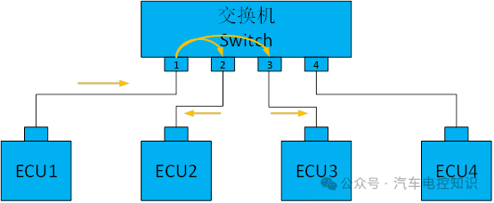

但是如果有信息需要发给多个节点,怎么办呢?
这时候就需要用到多播,多播实际上就是指以太网发送报文中的接收地址可以覆盖很多个节点,这种地址称为多播地址,交换机会按照多播地址逐个连接。
多播
当多播中的接收地址包括所有的节点时,就变成了广播。交换机会根据广播地址把发送端口和所有的端口连接起来。
广播
多播和广播就像是通过微信群发起电话会议,选择几个人(多播地址)就是多播,选择所有人(广播地址)就是广播。

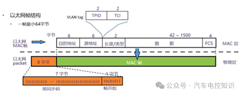

2.2帧结构
以太网帧结构
以太网的帧结构中的前同步码、帧开始符、FCS等都是一些数据链路层的数据和校验等格式编码,对我们的实际作用不大。
我们主要使用的是MAC帧中的目标地址、源地址、帧类型和数据这几部分。
2.2.1MAC地址
MAC地址表示媒体存取控制地址,也称为局域网地址,它属于物理地址,与硬件绑定,在以太网的网络中唯一标识一个节点(网卡),MAC地址长度为6个字节,48位数。
目标MAC地址是指需要接收数据的节点地址。
源MAC地址就是当前正在发送数据的节点地址。
比如00-16-EA-AE-3C-40就是一个MAC地址,其中前3个字节表示网络设备制造商编号,后24位表示网络设备的序列号。

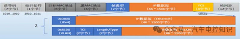

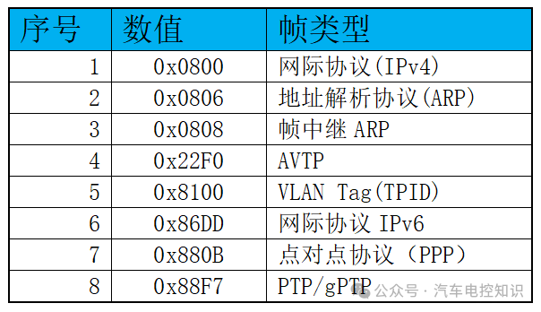

2.2.2帧类型
帧类型是2个字节,表示以太网的类型,不同的帧类型值对应了不同的协议。
常见的帧类型
2.2.3 IP数据报
IP协议层的信息叫做IP数据报(IPDatagram),它不是数据链路层,属于网络层协议。
IP数据报中包含了我们最终要使用的应用数据,数据长度为46-1500个字节。

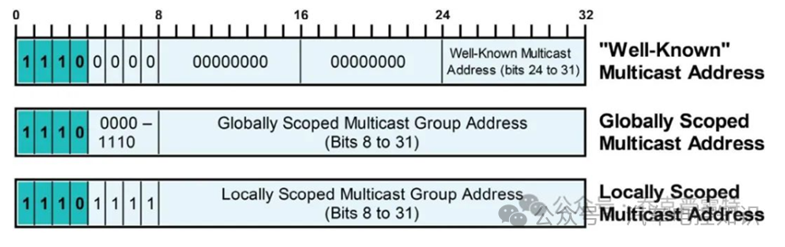

多播比较特殊,多播的IP地址不是按网络号和主机号划分,除了前4位的固定位外,只有一个多播组地址,地址范围是224.0.0.0 → 239.255.255.255。
多播IP地址
多播组地址的含义是一个IP地址代表了一组设备。这类地址又进一步细分为三个子类,分别是:约定俗成的、全球通用的和本地自定义的。
比如约定俗成的有:224.0.0.1表示子网上的所有设备(all devices on the subnet);244.0.0.2表示子网上的所有路由器(all routers on the subnet)。
多播IP地址的三个子类

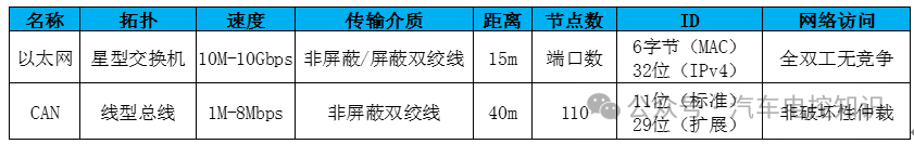

车载以太网凭借其快速、成熟、标准化的优势,将从面向车载诊断系统和ECU软件刷新的运用,逐渐扩展到多媒体、驾驶辅助,最终可能会作为车载主干网络,形成一个跨域的汽车网络。
车载以太网与CAN总线从底层的物理层到上层的应用层都有很大的不同,其中底层协议中的主要区别以下表作为一个小结:
