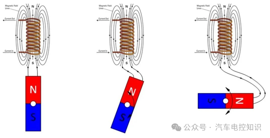

永磁同步电机基本原理示意图当两个磁场轴线正对着的时候(上图左),磁场之间有相互吸引力,这个力是径向的,不会产生转矩。当两个磁场轴线有一定夹角的时候(上图中),磁场之间有相互吸引力,但是这个力既有径向分量,也有切向分量,因此会产生一定的转矩。当两个磁场轴线垂直的时候(上图右),磁场之间有相互吸引力,但是这个力主要是切向分量,因此会产生最大的转矩。实际使用的电机为三相定子绕组,每个绕组产生的磁通大小与电流成正比!

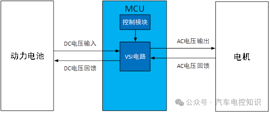

三相电机当三个定子线圈按一定的时序和电流大小导通后,就会产生一个合成的旋转磁场,转子永磁体被这个旋转磁场产生的电磁力拉着旋转,这就是电机工作的原理。但是车辆的动力电池输出的是直流电,不能用于电机的控制。所以MCU首先要做的就是把电池提供的直流电(DC)转换为电机需要的三相交流电(AC)。在电力电子中,把交流电变换为直流电称为整流,而把直流电变换为交流电称为逆变!所以MCU电机控制器中需要具备逆变器电路VSI。VSI电路可以从直流电压源产生交流电流和电压。

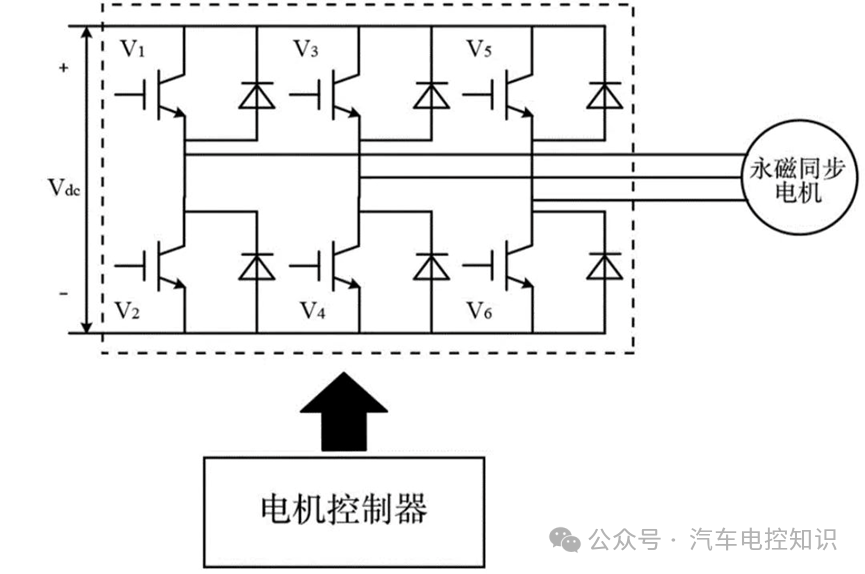

MCU中的DC/AC转换原理框图逆变器电路VSI 中最主要的器件是IGBT!IGBT是Insulate-Gate Bipolar Transistor的缩写,表示绝缘栅双极晶体管,它是一种复合全控型电压驱动式功率半导体器件,它与MOSFET场效应管结构功能相似,但是可控制的电压范围更高,IGBT的应用范围一般都在耐压600V以上、电流10A以上、频率为1kHz以上的区域。通常采用6个 IGBT 配置3个半桥来实现这种转换,如果电机要求的驱动电流更大,还可以增加并联IGBT的数量。
用IGBT组成的VSI电路图通过6个IGBT的开关通断控制,就可以实现永磁同步电机定子线圈三相输入电压的方向、电流的大小和频率的变化,从而将直流电转变为交流电。IGBT在开关过程中,会产生脉动电流和过电压,过电压会对动力电池的输出电压造成影响,所以在实际电路中,在IGBT的前端还会并联一个电解电容,这个电容就是用于稳定母线电压,承受脉动电流。

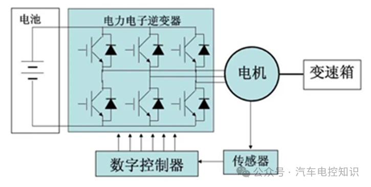

速度控制信号流MCU收到加速踏板信号后,根据信号大小决定 PWM 脉冲的占空比如何变化,通过PWM信号控制电源开关IGBT的通断,产生对应的交变电流和磁场,实现电机的转速调节。
速度控制原理框图总体过程是MCU从整车控制器VCU获得整车的需求,从动力电池包获得电能,经过自身逆变器的调制,获得控制电机需要的电流和电压,提供给电动机,使得电机的转速和转矩满足整车的要求。控制的同时也会将传感器信息(电机位置、相电流、温度等),反馈给VCU,以实现精确控制。电机转动的形成是由于转子受到电磁力的作用,转速大小主要受到定子磁通变化速度的影响,但是转速大小同时还与力矩有密切的关系。

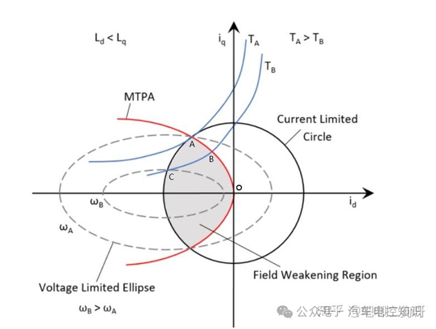

所以只要控制供电电源的频率f,即可控制电机运行在不同的转速。而转矩与电压/频率比相关,按恒定电压/频率比运行时,最大电磁转矩可以保持不变。所以在转速升高的同时,要想保持转矩不变,就要升高电压。恒压比调速的工作特性是保持定子磁通为恒定值,电机的转速与输入电压成正比关系。当电机到达额定转速后,由于耐压限制不能通过输入电压来获得转速提升,这就需要我们对电机进行弱磁控制进而获得转速继续提升。在实际应用中,通常会采用转子位置传感器检测定子、转子磁极的相对位置和转子的转速。知道转子磁极位置后,通过驱动板控制逆变器IGBT的导通顺序和开关频率,来实现供电电源频率的变化,同时也实现了电压的变化。V/F具有简单有效、受电机参数影响小的优势,是最常用的电机调速方法。2.2电机弱磁控制电机的反向电动势是由于定子线圈切割磁力线产生的,要想降低反向电动势,就要降低磁通强度。我们知道永磁同步电机的转子是由永磁体构成,所以它的励磁磁动势不能改变,是一个恒定值。如果想要降低磁通强度只有调节定子电流,即增加定子直轴(d轴)去磁电流分量来维持高速运行时电压的平衡,以达到弱磁增速的目的。这里稍微说明一下,q轴方向表示垂直于转子磁场方向,这个方向的磁场是驱动电机转矩最大的方向。而其它方向的定子磁场,也就是与q轴无关的为d 轴,d轴方向的磁场越大,驱动电机转矩越小。dq轴是随转子同步旋转的!
永磁同步电机电压、电流限制圆由上图可见,当转速由WA提高至WB时,电压极限圆会不断缩小,定子电压不断上升。图中A点对应的转矩为TA,即电机在转速WA时可以输出的最大转矩,此时电压和电流均达到最大值不能再继续增加,所以WA是电机恒转矩运行时的转折速度,当转速大于WA时转矩会随着转速的上升会逐步减小。电压平衡方程如下:
通过上式可知,当电压U达到极限时,要想让转速W继续上升就要通过调整id和iq来实现。电流的合成矢量值同样存在极限,要想增大id就必须减小iq,才能保证电流矢量大小保持不变。所以弱磁的工作过程就是通过控制逆变器IGBT,使定子电流相位提前,利用定子电枢的磁场去抵消掉一部分永磁磁场,削弱永磁励磁磁场,让电机的反电动势降低,不至于超过电压极限,从而达到弱磁升速的目的。简单理解,就是电机反电动势太高,太强大,控制器电压已经到了极限,无法继续以提升电压的方式战胜电机取得电动电流,那么控制器就使用弱磁,削弱电机,把电机的反向电动势拉到比控制器更低的地方,这样控制器电压依然比他强大,还是可以形成电动电流。这个道理就像高铁一样,速度越快,风阻越大,速度达到一定程度时就克服不了风阻继续提速,如果当前动力已经不能再增大,那就想办法减小风阻。
