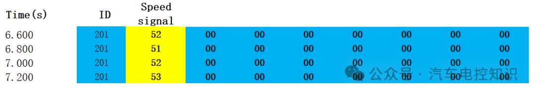

如上图示例所示,ID为201的报文按照200ms的固定周期发送车速信号,车速信号在这个期间会有些变化,从52->51->52->53>,但是无论信号如何变化,报文周期都是6.8-6.6=7.0-6.8=7.2-7.0=200ms。

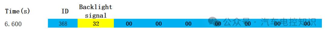

如上图示例所示,ID为368的报文为OnChange变化时发送的报文,假如当前的背光亮度为30,此时总线上没有368报文;
此时通过中控屏的触摸按键将背光设置改为32,则中控屏会发出一帧ID为368,背光信号为32的报文。

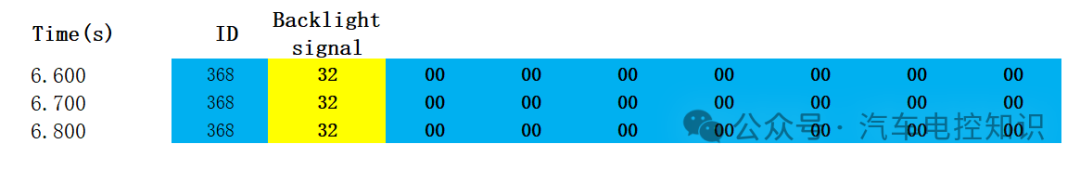

1.3OnWrite写入时发送
写入时发送是指当报文中的信号被重新写入时,报文才会发送。这里的重新写入主要是指在测试软件中对信号的重新设置写入,在ECU中也可以认为是应用层对底层通信信号的写入。
OnWrite与OnChange的主要区别是OnWrite重新写入不一定就是数值的改变,也可以保持不变。

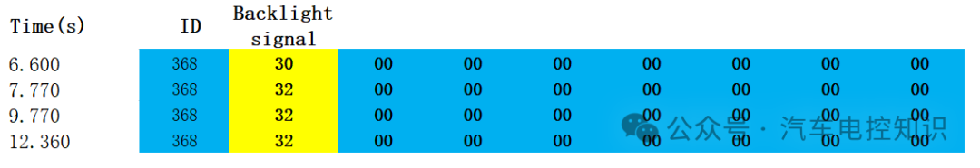

还是以中控屏的背光设置为例,比如背光原来为30,可以再次设置为32,设置后又继续设置了两次,但都是32,并没有改变这个值。
OnWrite写入时发送报文示例
以上示例中,最后两帧的背光信号都是32,对比第2帧并没有改变,但是中控屏依然会发出这两帧,因为都是写入的操作。
这里要注意的是发送时间都是实时随机的时间(中控按键确认的时间),并没有固定发送周期。

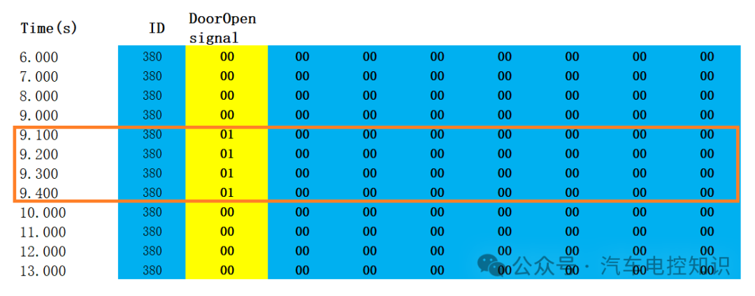

1.4IfActive有效时发送
有效时发送是指当报文中的信号为有效值时,报文会以一个快速的周期(cycle time fast)发送,当信号变为无效时,报文就不再发送。

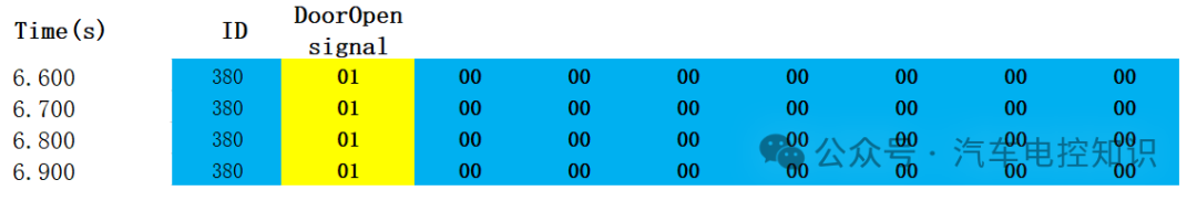

无效值Inactive Value也就是默认值,比如BCM的报文ID是380,其中的DoorOpen门开信号的无效值是0,表示门关,有效值是1表示门开,快速周期为100ms。
开始状态为门关,总线上没有报文,当门开有效,即门开信号为1时,380报文立即以100ms为周期发送报文;当门关后,即门开信号为0时,报文立即停发。
IfActive有效时发送报文示例
以上示例中,报文是以快速周期100ms发送的,不发送时就表示门开信号为0(无效)。

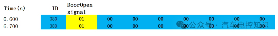

再比如在IfActiveWithRepetition子类型中,Repetitions=2,快速发送周期cycle time fast=100ms,则报文只发送两帧。
IfActiveWithRepetition示例

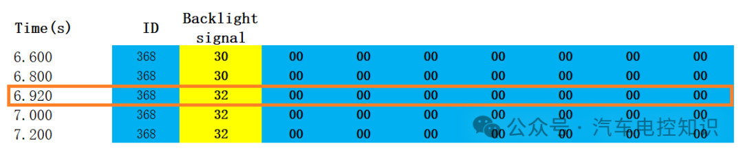

2.1Cyclic and OnChange
周期和变化时发送是指报文平时是周期性发送,当报文中的信号变化时,此报文会额外的发送一次,原来的周期不变。
Cyclicand OnChange示例
如上图示例所示,其中的第3帧就是额外发送的帧,它的发送时间为6.920s,是个实时的随机时间,不是按照周期发送的。

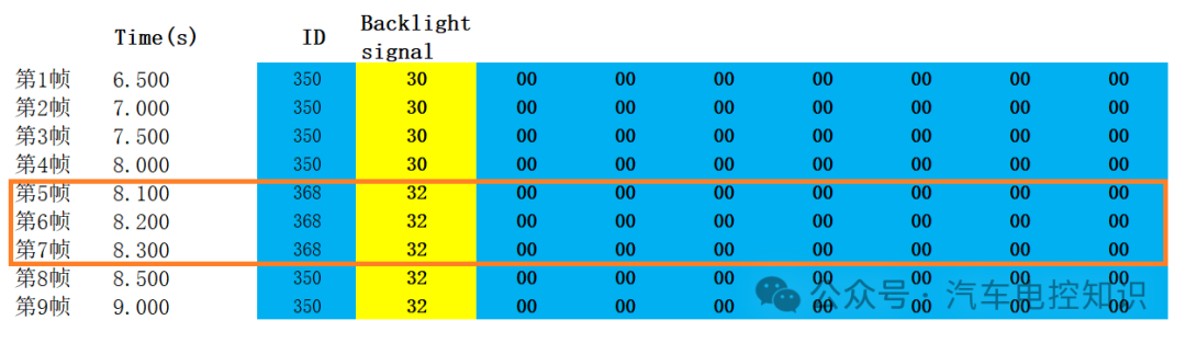

还有一种简化的方法就是一方为周期型发送,另一方为事件型发送。比如仪表(假设ID=350)为周期发送,发送周期为500ms;中控为OnChange有变化时发送,变化时重复发送3帧,则报文如下:
仪表中控背光同步发送
由上图示例可知:
1-4帧为仪表发送的周期帧,周期为500ms,背光为30;
5、6、7三帧为中控发送的事件帧,连续发了三帧,间隔为100ms,背光改为32;
8、9帧为仪表收到中控发来的事件型报文后,同步更新自身的背光亮度值后发出的周期帧,周期仍然是500ms。
这种方式将仪表的背光信号定为周期型发送,可以保证较好的同步实时性,将中控定为事件型方式发送,可以避免两者进入死循环的可能。但是中控会有被仪表的旧信号覆盖的可能,所以中控中仍需要做报文的延时处理,但是整体上来看,这种方式风险更低、处理更简单。
