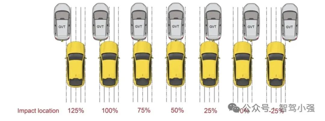

01版本明确了被测车辆与目标之间的偏置:
        被测车辆位置的参考点应为车辆向后行驶时中心线上的最靠后点,以及车辆向前行驶时的最靠前点。
        障碍物车辆中心线和被测车辆中心线之间的横向偏移应在0.0 m和被测车辆最外边缘的距离之间。
         行人障碍物中心线与被测车辆中心线之间的横向偏移不超过被测车辆宽度的25%。
         行人障碍物的方向由测试实验室确定。
         车辆障碍物的方向应分别为IS0 19206-3  :2021中定义的0°或180°(车头或车尾),由测试实验室选择。

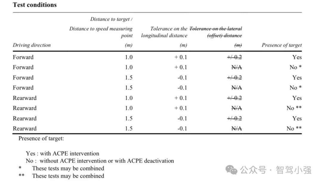

01版本明确了蠕行场景的测试程序:
        根据下表,每个测试条件应进行一次测试,起点由测试实验室决定。选择的起点应确保预期会进行ACPE干预,并以尽可能高的蠕行速度接近目标,同时避免因AEBS干预而抑制ACPE。
        记录的有和没有障碍物目标的蠕行速度 (根据子项目(e))不得偏离[0,x]km/h以上,以评估测试的有效性。
        (a)根据上表,将车辆放置在适当的距离处,以使被测车辆在到达与目标/速度测量点相关距离处达到要测试的蠕行速度。
         (b)保持车辆静止,然后选择相应的行驶方向。
         (c)松开制动系统,使车辆开始蠕行。
         (d)一旦车辆到达与目标/速度测量点的相关距离处,操作油门控制装置以达到相关触发条件(猛踩油门)。
         (e) 记录ACPE触发点的蠕行速度和碰撞点的速度(如适用)或相应速度测量点的速度。

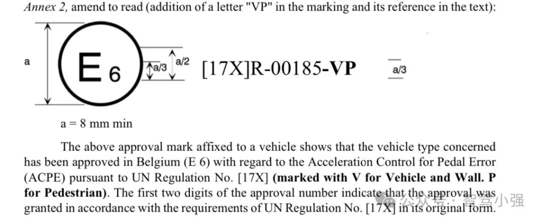

01版本对认证标签进行了更新:
        尾部增加字母“VP”,V代表车辆和墙体,P代表行人。
