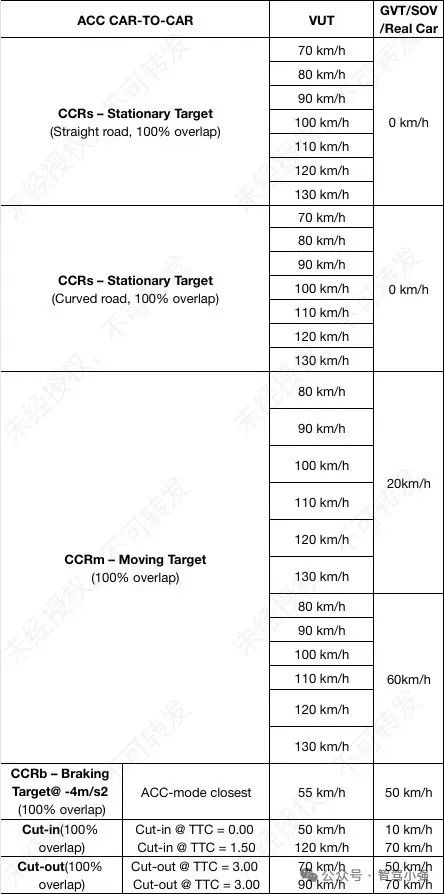

    2.1 CCRs
            CCRs测试在直道和弯道上以60~130km/h的车速以10km/h的速度增量进行。直线道路上的测试以100%的重叠进行。

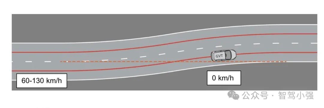

            对于弯道的测试,目标车GVT位于S弯的第一个弯道(如转向辅助评估所要求)的中央位置。目标车右后角延长线分别相交于所在车道的左侧车道线和右侧车道线(如下图所示)。
    2.2 CCRm
            在GVT以60km/h的速度行驶的CCRm测试案例中,允许使用装有数据记录仪器的真实Ford Fiesta车辆替代GVT。只有车辆制造商预测的ACC系统(减速度不超过5m/s²且AEB不干预)能完全避撞时,才能使用真实车辆做目标车。
            如果测试车辆VUT在TTC=3.0 s时没有启动ACC制动,则测试应安全中止,此时将使用GVT软目标重复测试。
    2.3 CCRb
           CCRb测试案例见下表:

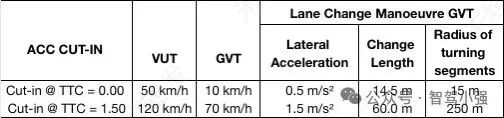

    2.4 切入测试

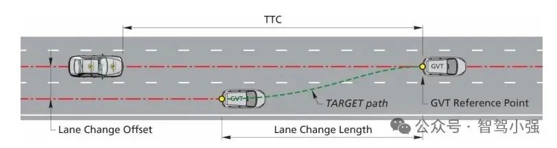

           在切入测试中,相邻车道上的GVT应向VUT的车道进行完全变道(3.5m横向偏移)。TTC定义为GVT完成变道操作时的TTC,其中GVT的后中心位于VUT行驶车道的中间。

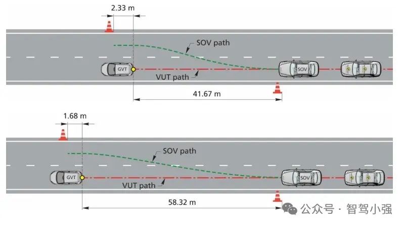

          切出测试应使用SOV进行。切出车辆(SOV)应向相邻车道进行全变道(3.5m横向偏移),以避开静止的GVT。静止GVT后面的测量指示变道开始,静止GVT前面的测量指示变道结束。
           指示的TTC定义为切出车辆开始变道时与GVT的TTC。SOV在变道操纵期间不得使用转向灯。测试实验室可以放置不同切出路径的物理标记,但不影响车辆性能。SOV路径偏差=[±0.2m]。

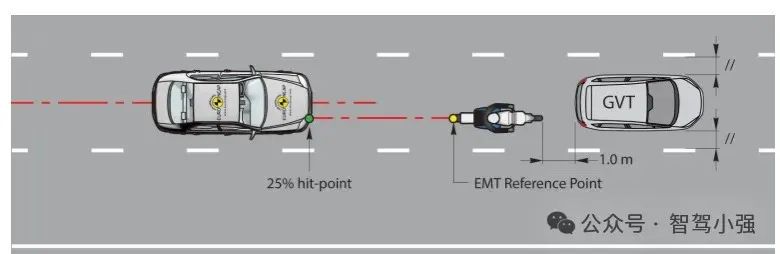

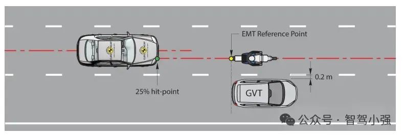

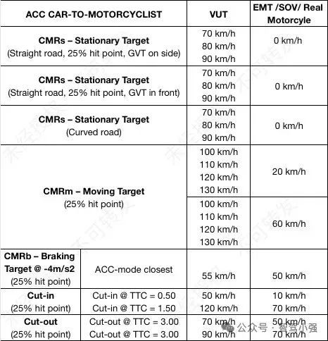

    3.1 CMRs
           CMRs测试在直道和弯道上以60~90km/h的车速以10km/h的速度增量进行。
           对于在直线道路上进行的测试,固定摩托车软目标EMT位于25%的碰撞点位置。测试实验室应随机选择以下场景之一布置。
           位于相邻车道中的静止GVT,使得左侧距离测试车辆所在车道的右侧虚线车道线的中心20厘米,并且后侧与静止EMT的后轮平行。
            位于本车道的GVT应位于车道中间位置,尾部距离EMT的前部1m。

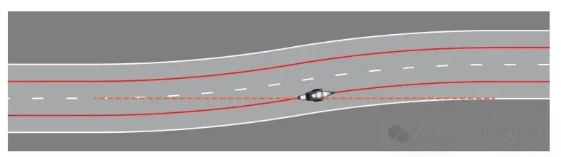

            对于弯道的测试,摩托车软目标EMT位于S弯的第一个弯道(如转向辅助评估所要求)的中央位置。摩托车后轮延长线分别相交于所在车道的左侧车道线和右侧车道线(如上图所示)。
    3.2 CMRm
            在CMRm测试用例中,EMT以60km/h的速度行驶时,允许使用带有数据记录仪器的真实摩托车。
           只有车辆制造商预测的ACC系统(减速度不超过5m/s²且AEB不干预)能完全避撞时,才能使用真实摩托车做目标车。
            如果测试车辆VUT在TTC=3.0 s时没有启动ACC制动,则测试应安全中止,此时将使用EMT软目标重复测试。
    3.3 CMRb
          对于CMRb,测试以与CCRb相同的方式进行,但EMT位于25%的碰撞点。

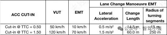

    3.4 切入
           在切入试验中,相邻车道的EMT应向VUT的车道进行部分变道(2.5m横向偏移)。指示的TTC定义为EMT完成变道机动的时间点的TTC,其中EMT的后轮处于VUT的25%碰撞点。
           为了确保在不同的EMT平台上实现逼真的轨迹和足够的可重复性/再现性,在车道变换长度期间应满足以下EMT边界条件:
              路径误差/横向偏差[m]: ± 0.15
             航向/偏航角偏差 [°]: ±2.00
            速度偏差[km/h]: ±0.50

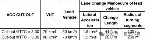

    3.5 切出

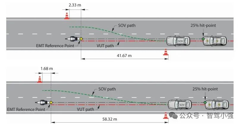

            切出测试应使用SOV进行。切出车辆(SOV)应向相邻车道进行全变道(3.5m横向偏移),以避开位于25%碰撞点的静止EMT。
           下图指示的TTC定义为当SOV开始变道时SOV到EMT的TTC。SOV在变道操纵期间不得使用转向灯。测试实验室可以放置不同切出路径的物理标记,这不会影响车辆性能。SOV路径偏差=[±0.2m]。
