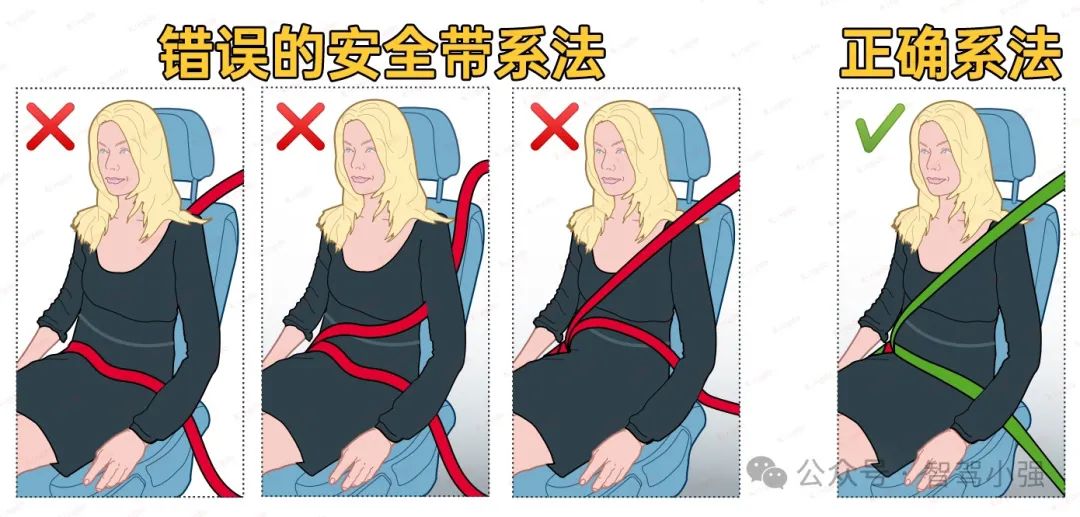

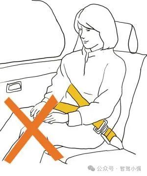

2.2.1 安全带误用示例
(a)仅有安全带扣
(b)安全带完全在背后
(c)仅膝腰带
2.2.2 警告要求
       如果车辆在开始或旅途中检测到上述任何滥用情况,应发出安全带提醒警告或符合第2.1节一般警告要求中的视听警告。
       从安全带误用开始到发出警告允许有30秒的延迟,以允许系统评估和决定是否需要警告。
        一旦报警信号的可听部分开始,驾驶员可以确认信号并使可听部分静音(仅限),视觉信号必须以稳定的闪烁状态继续。
       在听觉报警信号已被确认的情况下,如果乘员继续使用相同的误用情况或更改为不同的误用情况,则无需进一步发出声音警告。如果在此确认后解开安全带,则必须根据第1.1节重新启动SBR警告。
       系统性能将通过紧身服装进行验证,系统需要具备充足的鲁棒性,为了避免针对测试项的专门优化,ENCAP不会提供服装或驾驶员尺寸和身高的进一步说明。如果主机厂、实验室等相关方出现系统评估、感知方案、使用的服装等争议问题,应与ENCAP秘书处讨论,后者将根据具体情况确定是否需要进一步评估。
