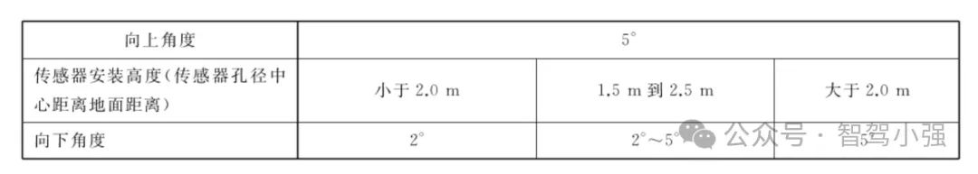

        自动远光的感知传感器可探测的最小范围边界应为:
        水平角度:向左 15°,向右 15°;
        垂直角度:向上5°,向下2°~5°。

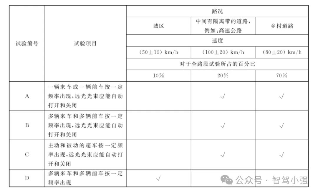

       应在城区、高速、乡村道路按下表中的速度和场景进行测试。
        城区道路应包括有照明和无照明的情况。
       乡村公路应包含2车道路段、4车道或更多车道路段,且应包括交叉道路、丘陵和/或斜坡、下坡和弯曲道路。
        多车道道路(例如高速公路)和乡村公路应包含具备长度超过600m的平直路段。此外,还应包含向左和向右弯道的路段。

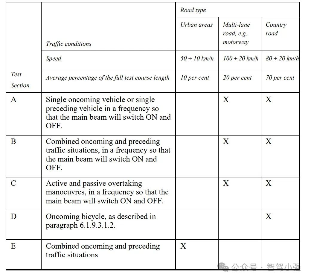

        R48相比GB 4785-2019多了自行车灯的要求。
