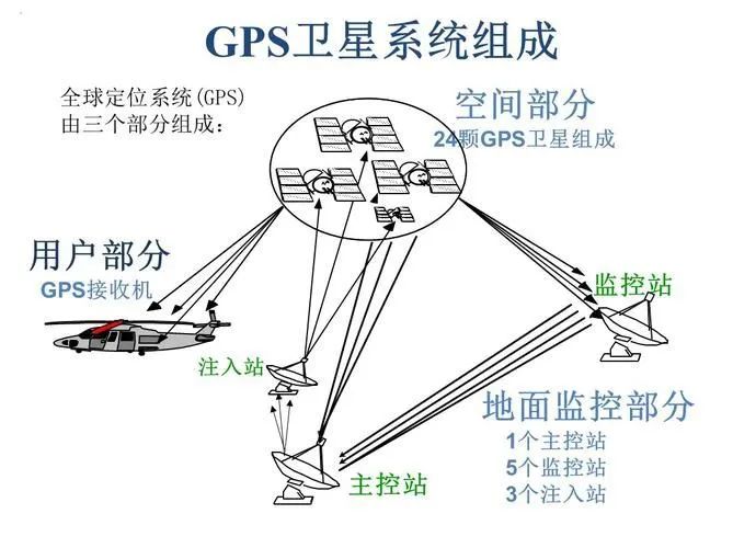

      全球定位系统(Global Positioning System,简称GPS),是一种以人造地球卫星为基础的高精度无线电导航的定位系统,它在全球任何地方以及近地空间都能够提供准确的地理位置、车行速度及精确的时间信息。
       世界上正在全球范围运行服务的卫星导航系统一共有四个:美国的全球定位系统(GPS)、俄罗斯的格洛纳斯卫星导航系统(GLONASS)、欧盟的伽利略卫星导航系统(Galileo)和中国的北斗卫星导航系统(BDS)。其中,全球定位系统(GPS)发展最早,成熟度最高,商业应用开发最深入。
     差分全球定位系统(Differential Global Position System,简称DGPS),是在GPS的基础上利用差分技术使用户能够从GPS系统中获得更高的精度。DGPS借助了地面上已知坐标的GPS接收器基站,转发GPS差分信息。车辆同时接收GPS卫星和GPS差分基站的信号,得出当前的自身高精度坐标。

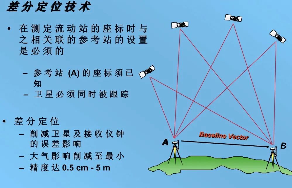

        在位置已精确测定的已知点上配备一台 GPS 接收机作为基准站并和用户同时进行 GPS 观测,将得到的单点定位的结果与基准站坐标比较,求解出实时差分修正值,以广播或数据链传输方式,将差分修正值传送至附近 GPS用户,以修正其GPS定位解,提高其局部范围内用户的定位精度。
        DGPS分类:根据差分GPS基准站发送的信息方式可将差分GPS定位分为三类,即:位置差分、伪距差分(RTD)和载波相位差分(RTK)。这三类差分方式的工作原理是相同的,即都是由基准站发送修正数据,由用户站接收并对其测量结果进行修正,以获得精确的定位结果。所不同的是,发送修正数据的具体内容不一样,其差分定位精度也不同。
        DGPS基础:利用差分定位方法可以将用户的实时单点定位精度提高到米级。 能够应用这种方法的基础是: 在同一地区内,影响 GPS 实时单点定位精度的因素,如大气层延迟误差、卫星星历误差、卫星钟误差等,对基准站及其邻近用户的影响是相同或相近的。

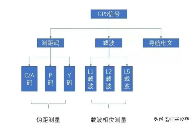

       以GPS系统为例,GPS卫星发射的信号由载波、测距码和导航电文三部分组成。载波和测距码用来进行距离测量,导航电文包含了卫星星历、卫星钟的改正参数。
        为什么伪距测量比载波相位的精度低?
       因为伪距测量是以测距码作为量测信号的,而采用码相关法时,测量精度是码元宽度的百分之一,由于测距码的码元宽度较大(精码码宽为30m,C/A码码宽为300m),所以导致测量精度不高,只能做到30~300cm。
      码宽计算:码宽=光速÷码频率,光速为300000000m/s,C/A码的码频率为1.023Mhz,码宽为300m;精码的码频率为10.23Mhz,码宽为30m。
   而载波的波长则要短上很多( 19.0cm/24.4cm/25.5cm) ,把载波当做测距信号进行相位测量,就能达到很高的精度。

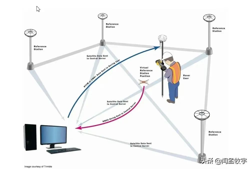

       在20世纪90年代中期,人们提出了网络RTK技术。通过多个参考站组成的GPS网络来估计一个地区的GPS误差模型,并为网络覆盖地区的用户提供校正数据,用一个虚拟参考站的数据,为用户提供距离自己位置较近的某个参考网格的校正数据,因此网络RTK技术又被称为虚拟参考站技术(Virtual Reference)。

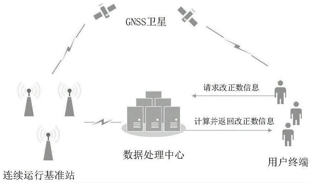

      连续运行参考站系统(Continuously Operating Reference Stations CORS):是利用多基站网络RTK技术建立的连续运行(卫星定位服务)参考站系统,由基准站网、数据处理中心、数据传输系统、定位导航数据播发系统、用户应用系统五个部分组成,各基准站与监控分析中心间通过数据传输系统连接成一体,形成专用网络。
