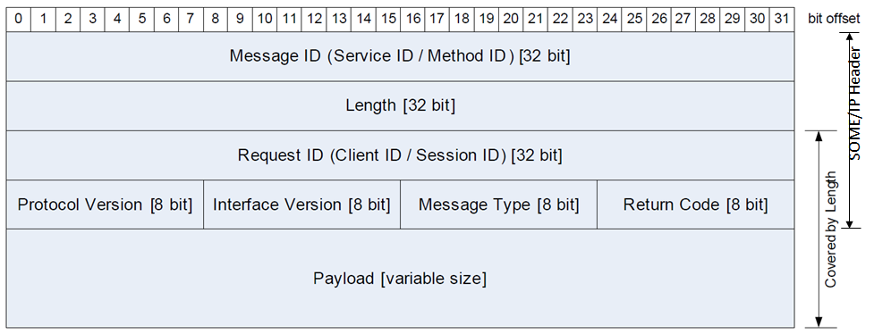

车载SOME/IP规范、序列化与实例分析w2.jpg
SOME/IP头格式

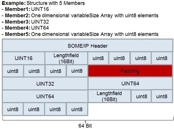

SOME/IP需要基于通信接口规范定义的参数列表进行序列化。接口规范明确了PDU(协议数据单元)中所有数据结构的精确位置,并且在设计时必须考虑存储器对齐的问题。           对齐操作通过在数据项之后添加填充元素来调整数据的起始位置,以确保数据从特定的、对齐的内存地址开始。这是因为在某些处理器架构中,当数据从某个数的倍数(例如32位的倍数)地址开始时,数据访问会更加高效。
如果可变大小数据不是序列化数据流中的最后一个元素,则应通过在可变大小数据后插入填充元素来实现数据对齐。
车载SOME/IP规范、序列化与实例分析w3.jpg
数据填充示例
数据固定长度数据元素后面不得有填充物,以确保后面数据对齐。
可变长度数据元素后面的数据对齐应为8、16、32、64、128或256位。           基本数据类型

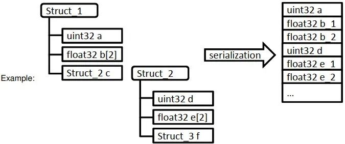

支持的基本数据类型           固定长度结构体
结构体的序列化应接近内存布局。这意味着,只有参数应按顺序序列化到缓冲区中。特别是对于结构体来说,考虑正确的内存对齐是很重要的,可参考下图的序列方式。

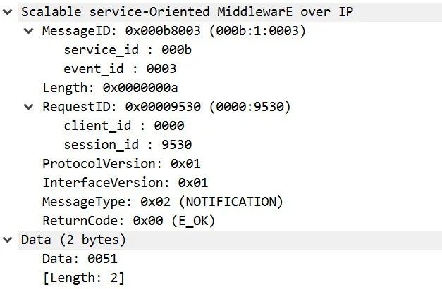

Event消息报文
下面是一个Event通知事件的SOME/IP部分报文,通知参数为一个uint8类型数据;
车载SOME/IP规范、序列化与实例分析w5.jpg
根据上面的协议规范,可知这个Event消息是属于服务0xb的,对应的事件id是0x3,表示事件id具有16bit位,最高位固定为1,完整的Method ID则是0x8003;
Length字段值为0xa,因此可以解析出payload字段长度为2bytes;
这一个client id标识为0x00,会话id是0x9530;
在报文中找到该连接中的下一条消息,会话id自增1,如下图;
车载SOME/IP规范、序列化与实例分析w6.jpg
    协议版本固定为0x01,接口版本按设计为0x01;消息类型,是0x2,解析为NOTIFICATION,就是Event类型消息;
数据段有2个bytes,也就是通知的值为0x51。           Method RR报文

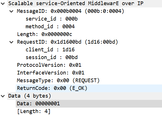

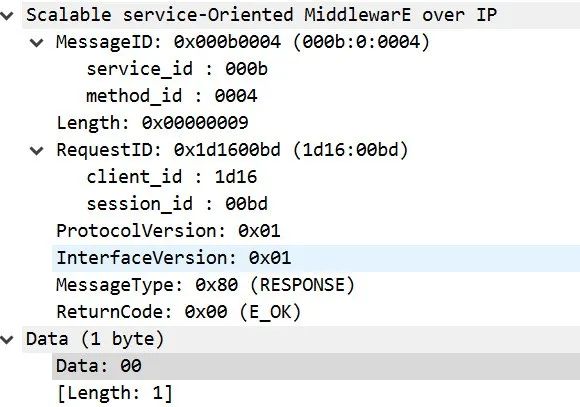

如下面两图所示,分别代表了一个事件消息的请求和对应该请求的响应报文
车载SOME/IP规范、序列化与实例分析w7.jpg
车载SOME/IP规范、序列化与实例分析w8.jpg
请求报文中,可以看出这是0xb服务中,针对0x4 Method方法的请求,具体请求内容可查看通信设计表中0xb服务中0x4方法具体含义,该方法定义了两个uint8的输入,第一个请求参数数值为0x0,第二个请求参数数值为0x1;client-id为0x1d16,session-id为0x00bd,对应在该请求接口响应的消息中的这两个字段是与请求中的对应字段是一致的,回复消息具有一个参数,数据类型为uint8(该类型不是推断出来的,是由通信设计表来的),值为0x0。                            / END /
