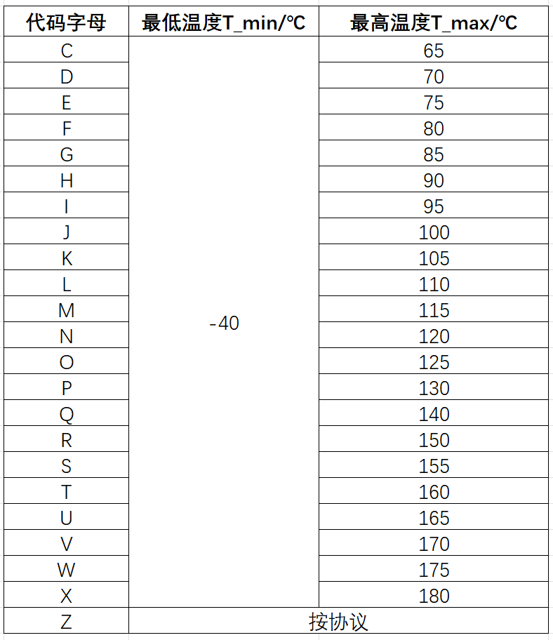

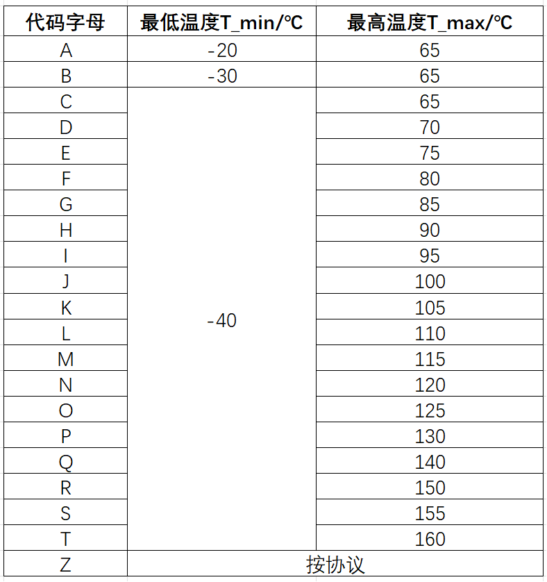

上表代码中的A和B对应的最低工作温度只有-20℃和-30℃,最高只有65℃,目前已无法满足车载环境要求,这个标准是基于ISO 16750-4:2006,已经比较老了。不过ISO 16750-4:2023已经对此部分做了更新,删除了代码A和B,最低温度全部调整为-40℃,最高温度下限直接提高到了65℃,同时增加了U、V、W、X四个等级,温度从原来的160度升高到165℃~180℃,如下表所示:
ISO 16750-4:2023对工作温度范围代码的规定(表格整理:左成钢)

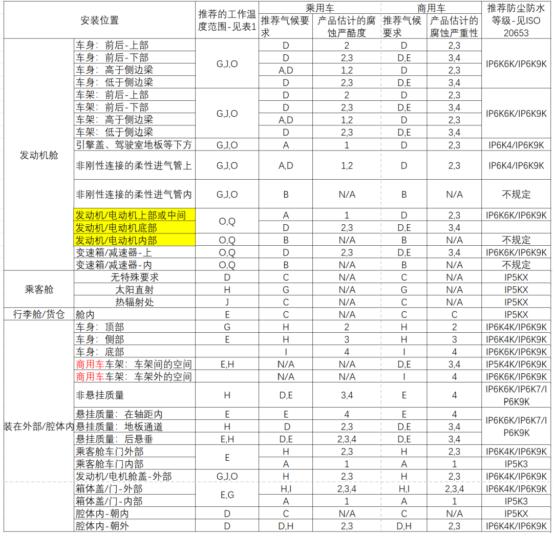

安装位置与试验要求
气候负荷试验需要按电气和电子设备在车上应用情况进行不同严酷度的试验,应用情况则主要根据产品的安装位置,所以对于气候负荷试验,确定安装位置非常重要。Tier 1需要非常明确地知道自己产品在实车的安装位置,并根据安装位置,按照标准给出的分类,结合产品的应用情况,确定产品需要进行的测试项目、类型、测试时间、严酷等级等。关于安装位置我们在第二篇文章ECU的车规级试验:DV试验(二:电气环境标准简介)有过介绍,在此再详细介绍一下。
GB/T 28046.4标准给出了所有零部件可能安装在车辆的位置,如发动机舱内的车架上,乘客舱内等,根据零部件的安装位置即可知道零部件推荐的工作温度范围、气候要求、以及推荐的防尘防水等级,如下表所示:
GB/T 28046.4-2011对常规试验和要求规定(表格整理:左成钢)

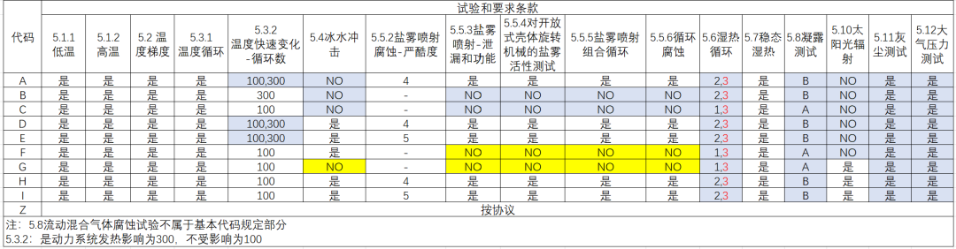

举例来讲,如果一个乘用车ECU安装在乘客舱中太阳直射处,那么查上表则可知推荐温度范围代码为H(-40℃~90℃),气候要求为G,推荐防尘防水等级为IP5K0,再通过下表查询可知:
GB/T 28046.4-2011对气候负荷试验要求的规定(表格整理:左成钢)
代码G试验项目为:低温、高温、温度梯度、温度循环(100次)、温度快速变化、冰水冲击、盐雾、湿热循环-试验1、稳态湿热、太阳光辐射。

根据上表,如果是一台新能源车,一个ECU的安装位置在电动机内,那么如果是乘用车,推荐工作温度范围代码为O(-40℃~90℃)或Q(-40℃~105℃),推荐的气候要求为B(见下表),防护等级则没有规定(因为在电动机内)。
气候要求代码则见下表:
ISO 16750-4:2023对气候负荷试验要求代码的规定(表格整理:左成钢)
如果气候要求代码为B,则试验项目为:低温、高温、温度梯度、温度循环、温度快速变化(300次)、湿热循环(2,3)、稳态湿热、凝露B、灰尘、大气压力。

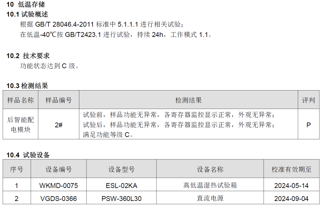

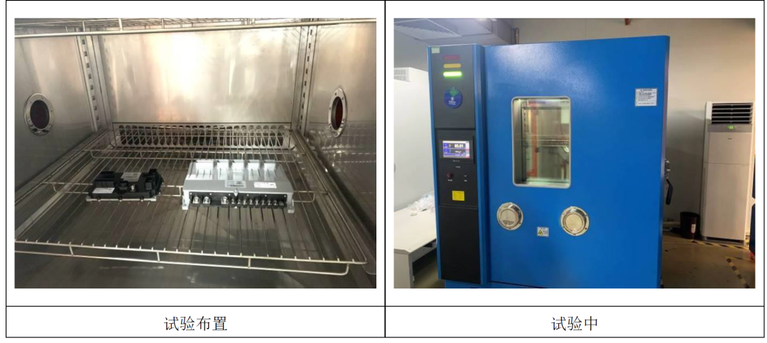

1. 低温存储试验
试验要求、检测结果及试验设备如下图:
    低温存储试验报告部分截图(来源:孚乔图,CVC威凯)

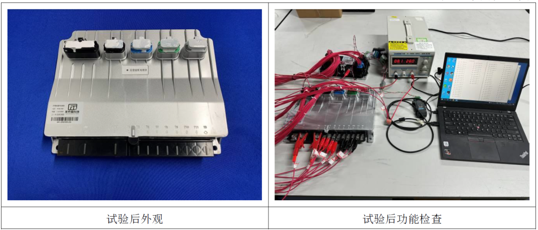

试验照片如下图:

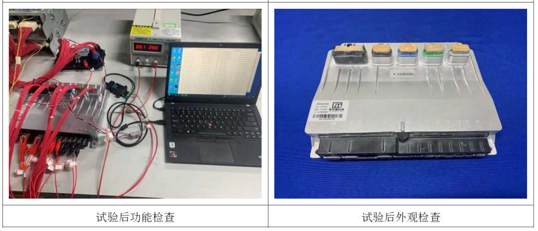

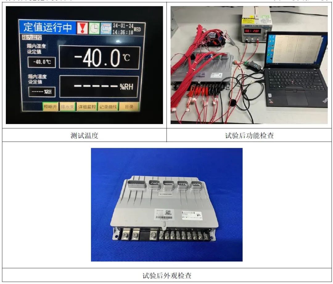

低温试验温度设置、整体Setup及试验后检查如下图:

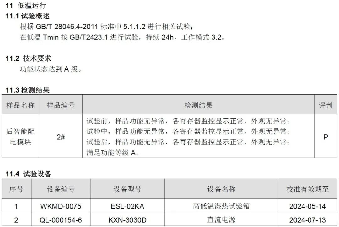

2. 低温运行试验

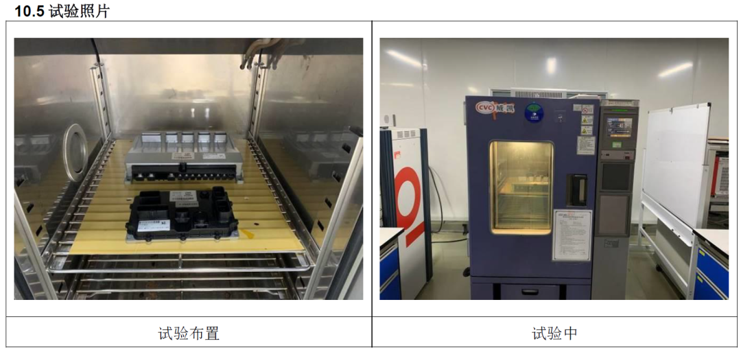

试验要求、检测结果及试验设备如下图:
低温运行试验报告部分截图(来源:孚乔图,CVC威凯)
试验照片如下图:

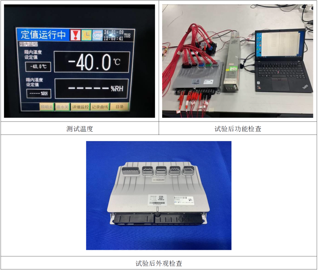

低温运行试验报告部分截图(来源:孚乔图,CVC威凯)           3. 高温存储试验

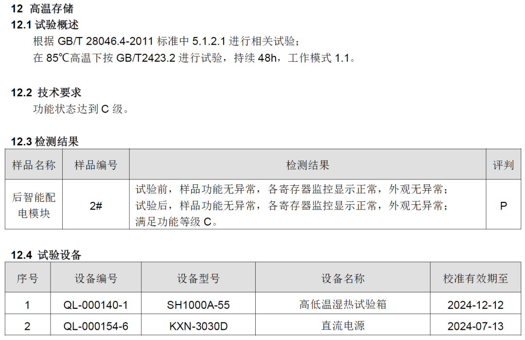

试验要求、检测结果及试验设备如下图:
高温存储试验报告部分截图(来源:孚乔图,CVC威凯)
试验照片如下图:

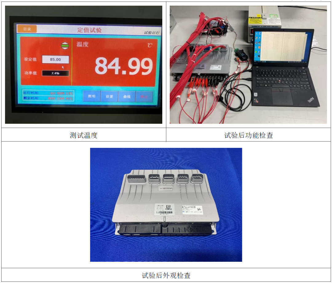

高温存储温度设置、整体Setup及试验后检查如下图:

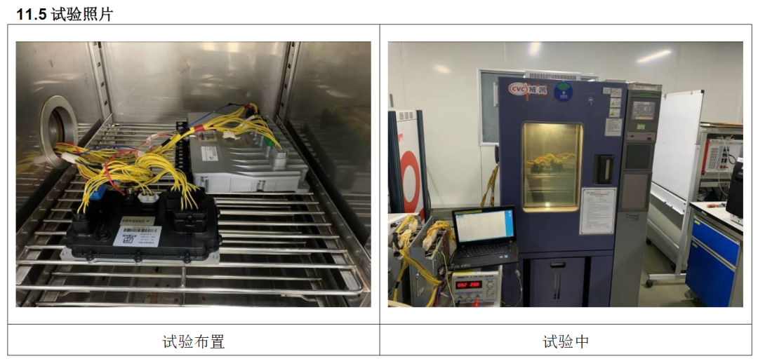

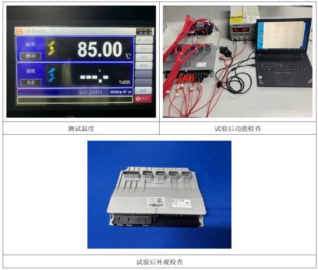

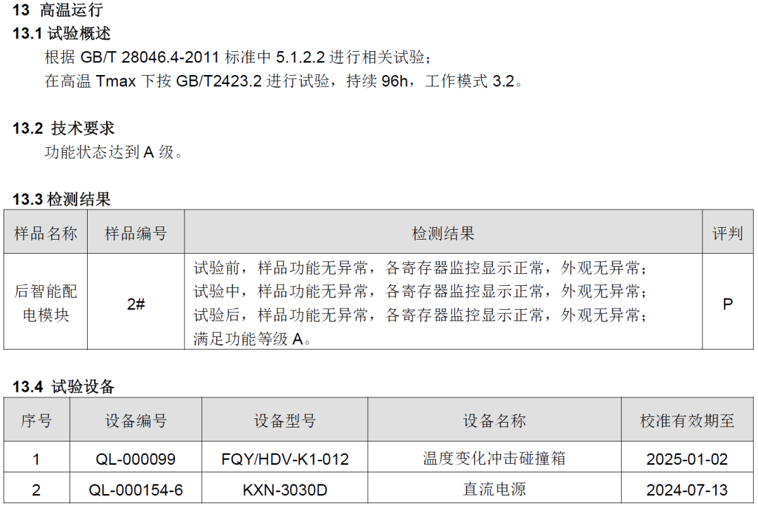

4. 高温运行试验
试验要求、检测结果及试验设备如下图:
高温运行试验报告部分截图(来源:孚乔图,CVC威凯)

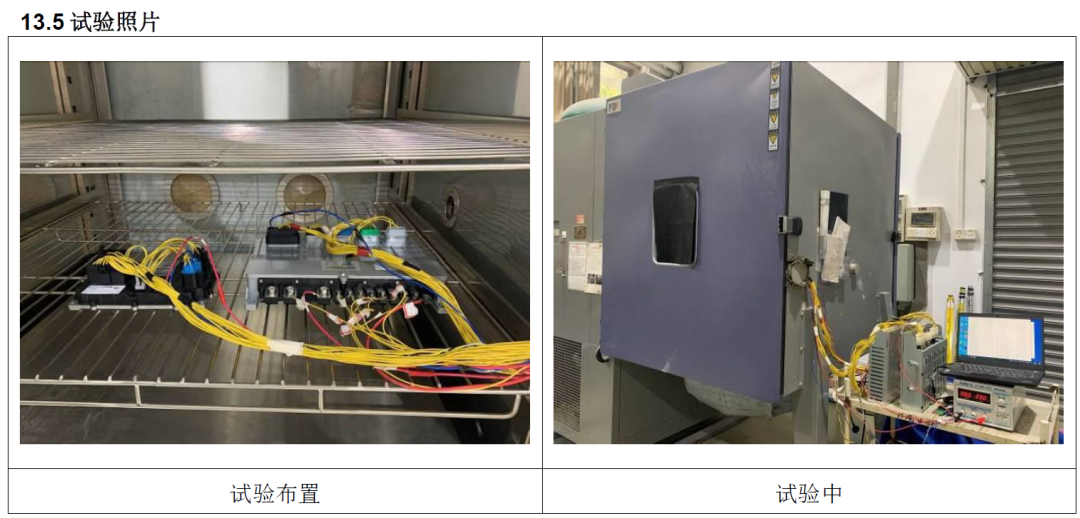

试验照片如下图:
高温运行温度设置、整体Setup及试验后检查如下图:

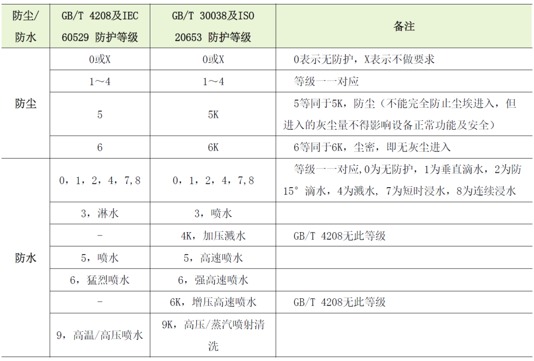

1. IP代码及标准介绍
IP防护等级第一位特征数字表示防止固体异物进入(异物及尘土)的防护等级(第一位特征数字还表示对接近危险部件/人体防护的防护等级,因本书不涉及,在此不做描述),第二位特征数字表示防止水进入的防护等级,0表示无防护,某一位不作要求可用X代替,例如IPX5即代表无防尘要求。IP防护等级有两个国标,两个国际标准,标准区别如下表所示:

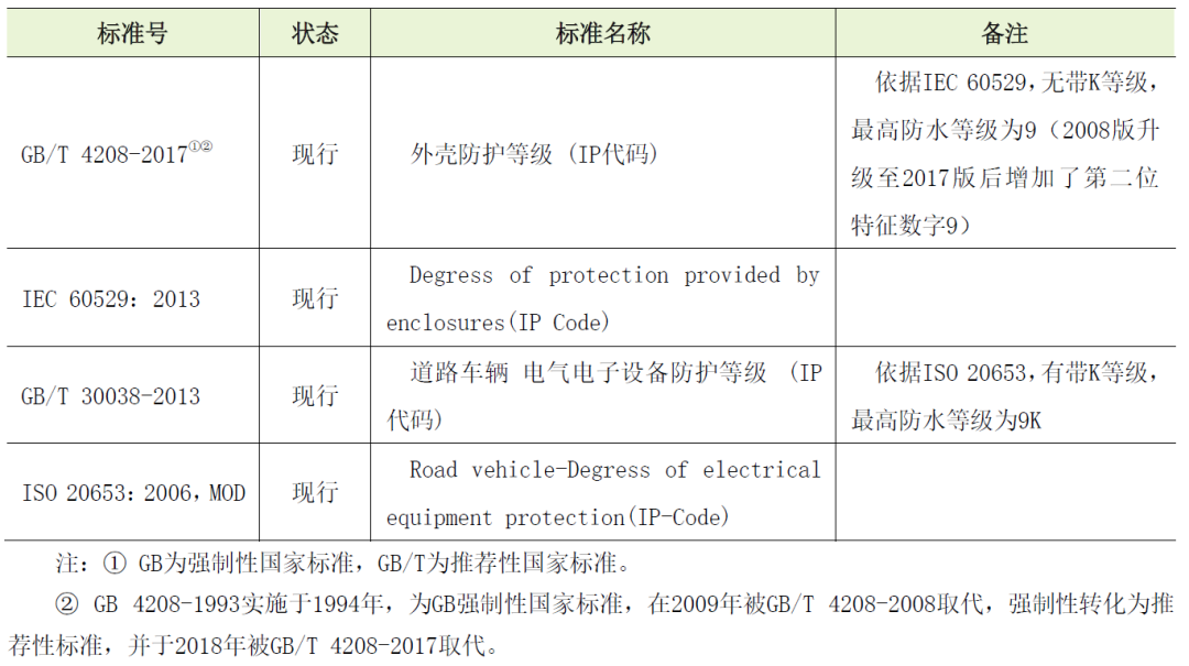

IP防护等级国标与国际标准的对比(来源:左成钢《广义车规级》)
防护等级的这两个标准:国标GB/T 4208(对应的国际标准为IEC 60529)与国标GB/T 30038(对应的国际标准为ISO 20653)目前在行业都在使用,大家常说的两位数字无字母的IP**等级就是依据国标GB/T 4208,而带字母的IP等级就是依据GB/T 30038。两种标准防护等级的对应关系如下表所示,表中根据防尘及防水分别对两个标准进行了详细的对比分析。
不同标准IP防护等级对应关系(来源:左成钢《广义车规级》)

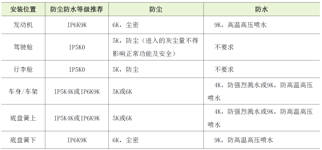

对车载应用来讲,最低防护等级仅要求防尘即可,也就是IP5X,而最高要求则要达到IP68或IP6K9K。根据ECU的具体安装位置和应用,参考GB/T 28046.4标准,推荐防尘防水等级如下表所示。
电子模块防护等级推荐(来源:左成钢《广义车规级》)

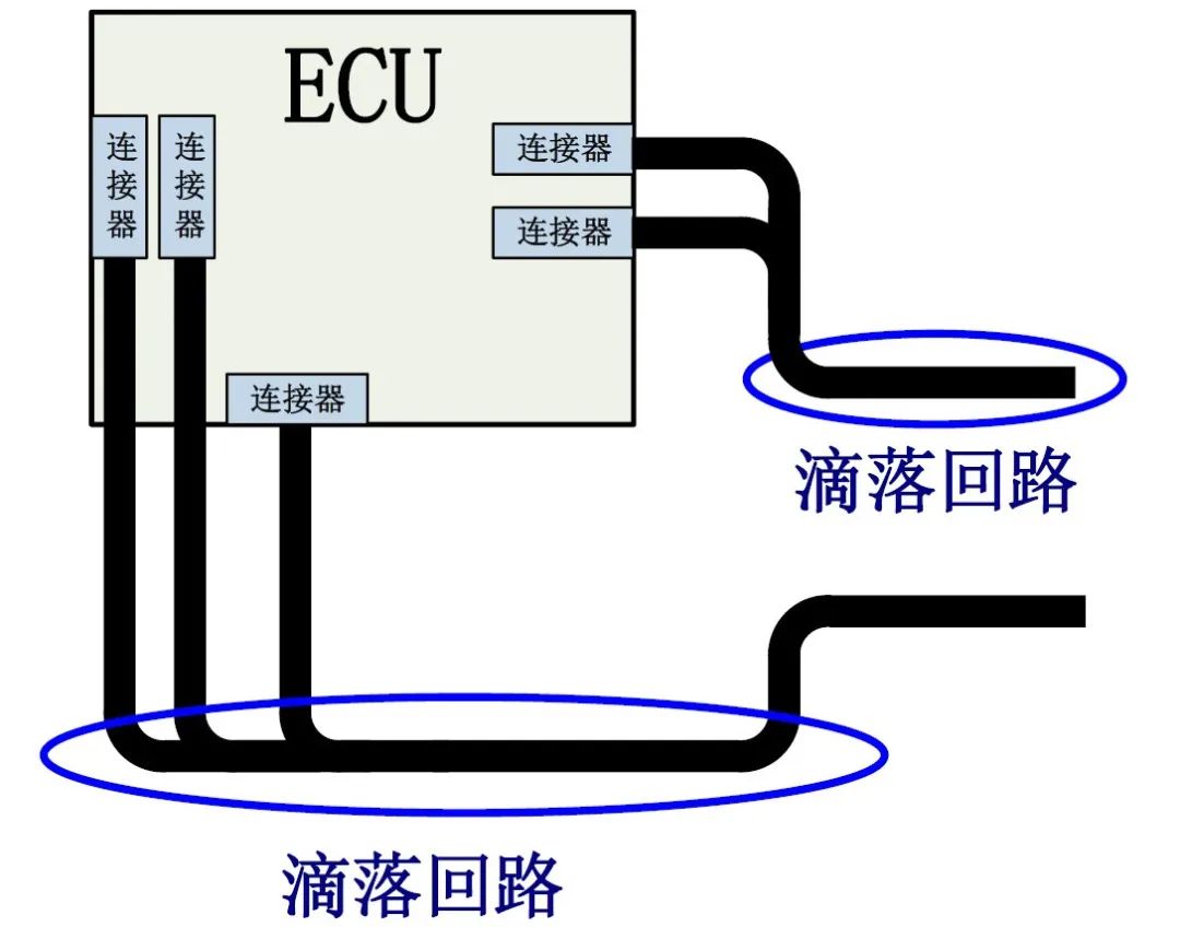

5) 电子模块在安装时必须考虑线束走向的影响,如下图所示。
汽车电子模块安装方向及线束走向对防水的影响(来源:左成钢《广义车规级》)
如图中所示,汽车电子模块安装时必须考虑线束走向对防水的影响。根据安装方向的不同,线束需要一个垂直向下的U形折弯来形成一个水滴的滴落回路,使水滴在沿线束流动时能够通过滴落回路滴下,而非沿线束进入电子模块内部,引起腐蚀及短路故障。
另外,线束的滴落回路还可以避免极端情况下,水汽沿线束内部(比如沿导线),通过防水连接器内部端子直接进入密封的电子模块内部,引起腐蚀及短路故障。

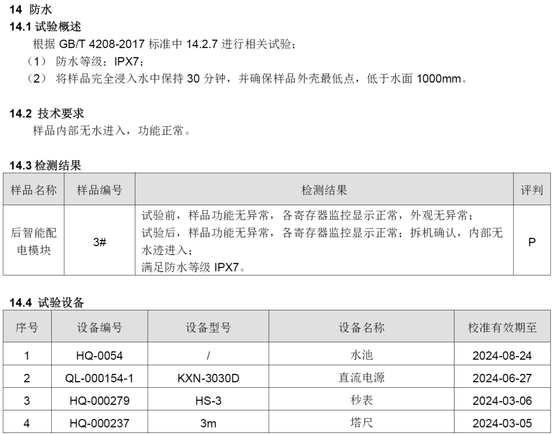

1. 防水试验
防水试验标准
试验要求、检测结果及试验设备如下图:
防水试验报告部分截图(来源:孚乔图,CVC威凯)

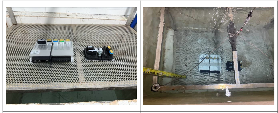

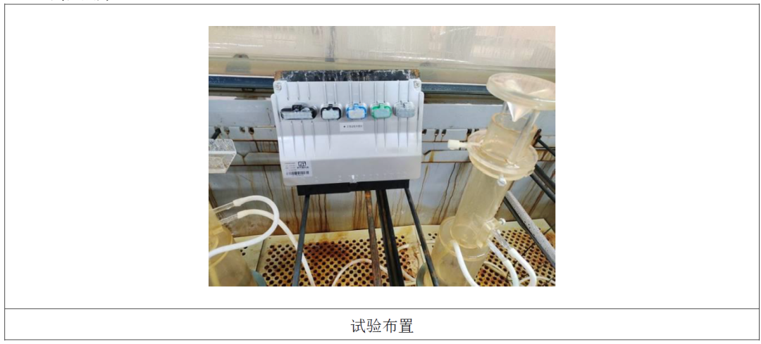

防水试验整体Setup如下图:

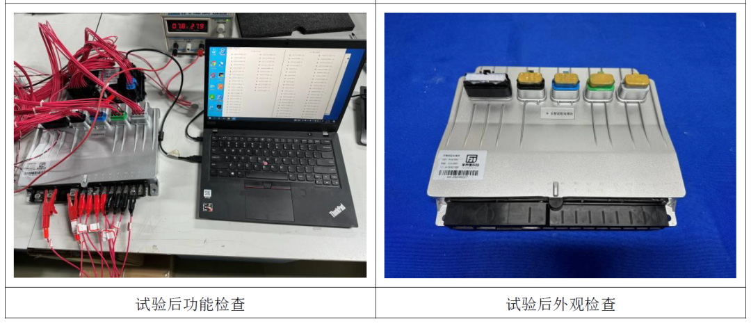

试验后功能检查如下图:

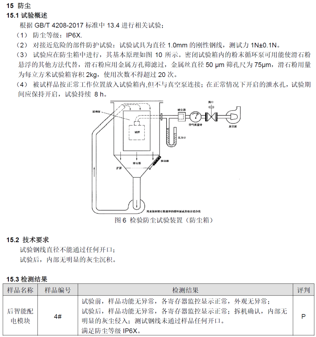

2. 防尘试验
试验要求、测试结果及试验设备如下图:
防尘试验报告部分截图(来源:孚乔图,CVC威凯)

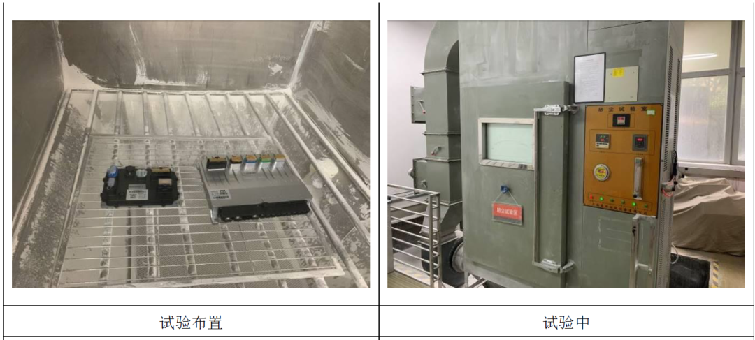

试验照片如下图:
试验后检查如下图:

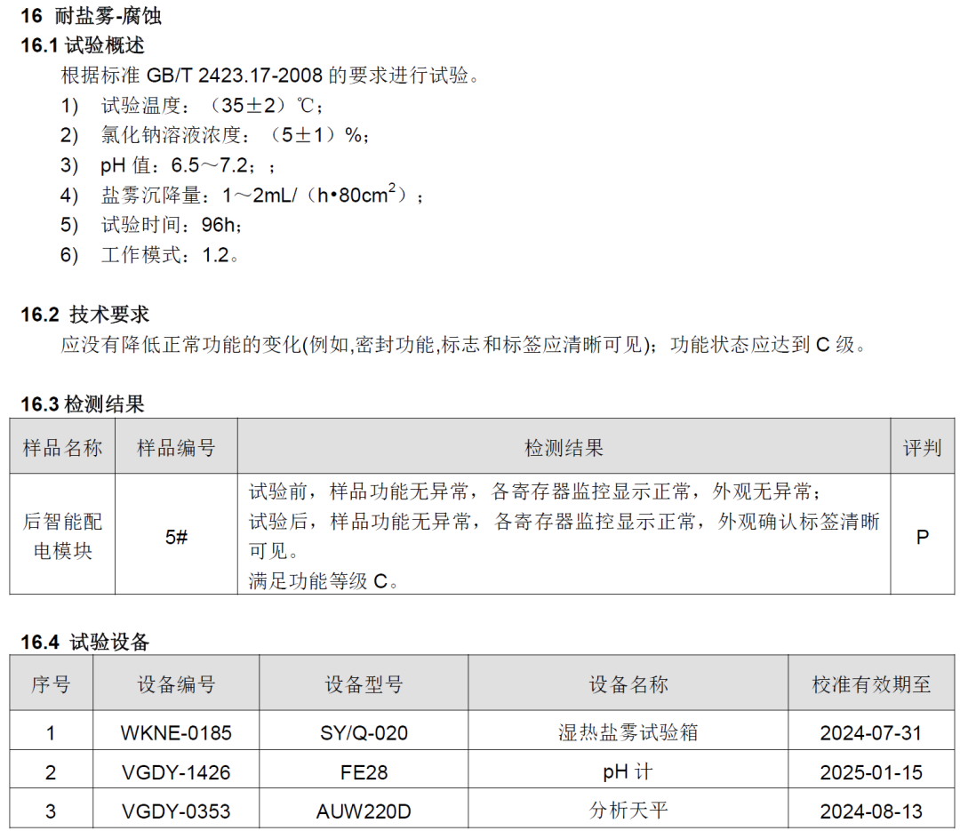

3. 耐盐雾腐蚀试验
试验要求、检测结果及试验设备如下图:
耐盐雾腐蚀试验报告部分截图(来源:孚乔图,CVC威凯)
