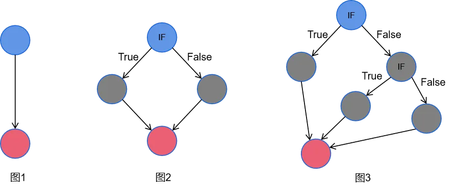

5.4 圈复杂度
圈复杂度是指通过源代码线性独立路径的个数,也是用来衡量代码复杂度。
如何计算呢?我们可以通过以下3个代码控制流图来看。
一种计算公式为,圈复杂度M=控制流图边数E-节点N+2
故,
    图1:M=1-2+2=1,即无判定节点,圈复杂度为1。
    图2:M=4-4+2=2,即一个判定节点,圈复杂度为2。
    图3:M=7-6+2=3,即两个判定节点,圈复杂度为3。
除了评价本身代码判定逻辑的复杂性之外,圈复杂度还能够用来确定最少需要多少个测试用例来满足分支和路径的覆盖度。
一般经验是,圈复杂度应小于10,以达到较好的可测性。

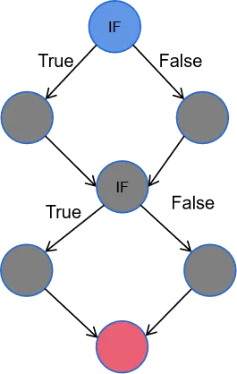

5.5 非循环路径数
这个指标也被称为NPATH,是指通过软件所有可能路径的数量。其中,循环中的循环(for, while, do-while)只访问一次。
因此,NPATH也给出了达到路径覆盖所需的测试用例的最大数量。而圈复杂度给出了测试用例的最小数量。
如下图,对应的圈复杂度和NPATH分别为3和4。NPATH建议限制在80个以内。
