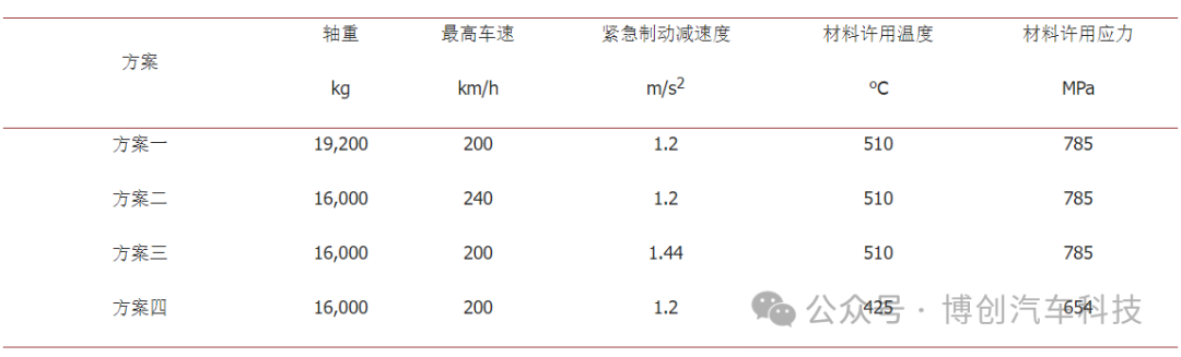

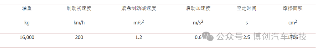

直接将有限元数值模拟结果作为制动盘实际设计和使用时的依据会存在一定的风险,针对这一问题可以在仿真分析的过程中考虑一定的安全余量。采用热流密度法来模拟制动盘温度需要先计算制动过程中热流密度随时间的变化关系,热流密度公式 [1] 见式(1)。根据热流密度的计算公式,可以分别就车辆轴重、制动时的最高速度,紧急制动减速度以及材料的许用范围考虑设定安全余量。根据列车实际运营环境的复杂程度以及工作人员对安全的重视程度,可对仿真过程中涉及的参数设定不同的安全余量值。本文设计4种仿真方案,以仿真过程涉及到的车辆参数原始值为基础,相应的加重20%作为算例。仿真过程中涉及到的车辆及运行参数原始值见表1,各个方案计算涉及到的变动参数见表2。

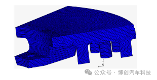

本文以200 km/h高速列车制动盘为研究对象,考虑安全余量,分析制动盘在两次紧急制动工况下的温度场和应力场分布情况。在Pro/E中建立制动盘的三维几何模型,考虑到制动盘结构和载荷上的循环对称性,取单侧制动盘九分之一为分析对象。将分割后的几何模型导入到Hypermesh进行网格划分,建立离散的有限元模型如图1所示。该模型包含34,734个节点,162,210个单元。

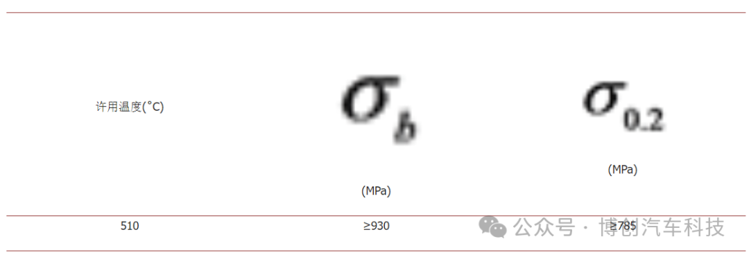

本文采用的制动盘材料为25Cr2MoVA,与之配对的闸片材料为粉末冶金。摩擦副材料参数见表3,制动盘的相关性能参数见表4。
3.3. 热流密度

表1. 车辆及运行参数基础值
表2. 不同仿真方案计算涉及到的变动参数
图1. 单侧制动盘九分之一仿真分析模型

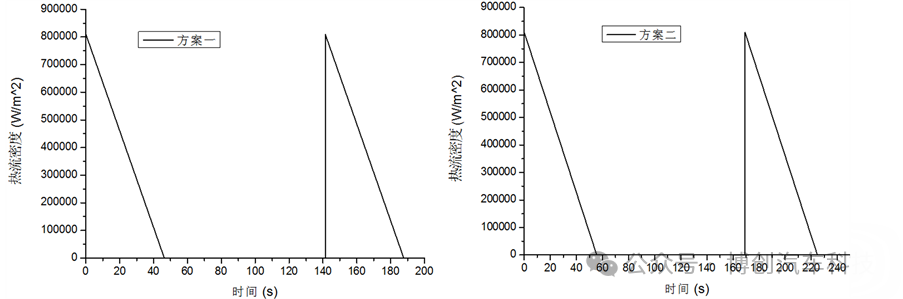

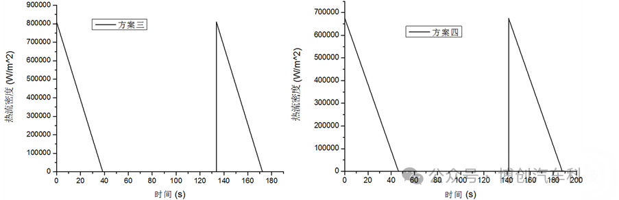

将相应的参数代入热流密度公式计算各个方案热流密度随时间变化的曲线如图2所示。

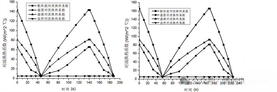

3.4. 对流换热系数 [8] [9]
制动和加速过程中,制动盘处在强迫对流状态,而内圆周部分可以认为是自然对流换热状态。
气流通过制动盘摩擦面可以采用纵掠平板对流换热模型。气流纵掠平板的雷诺数
,根据空气流动状态,盘面的对流换热系数为:
层流,
(8)
湍流,
(a)方案一 (b)方案二
(c)方案三 (d)方案四
图2. 热流密度随时间变化曲线
(9)
气流通过制动盘盘缘可以采用横掠单管的模型。气流横掠单管时,
,在
时,其对流换热系数为:
(10)
气流通过散热筋可以采用横掠管束的模型。气流横掠管束时,其对流换热系数为:
(11)
其中:
为普朗特常数,通过文献 [10] 查得
为空气导热系数,通过文献 [10] 查得
;为空气运动粘度,通过文献 [10] 查得
为空气来流速度,m/s,可近似认为是车速;
为制动盘特征尺寸,m;系数
可通过文献 [10] 查得。自然对流换热系数取5W/(m2·℃)。根据式(8)~式(10),代入相应的参数计算可得各个方案制动盘制动过程中的对流换热系数如图3所示。

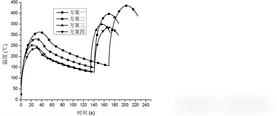

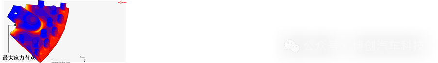

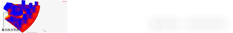

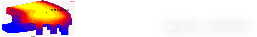

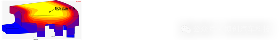

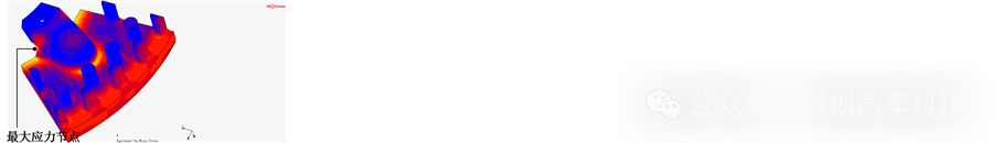

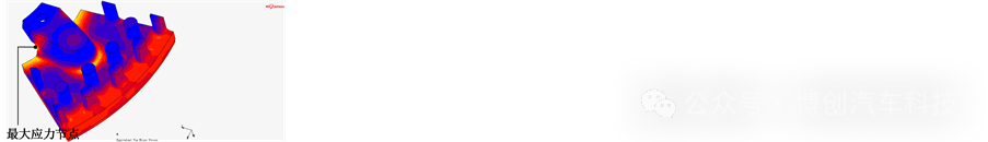

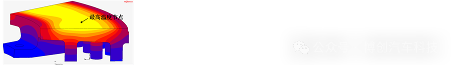

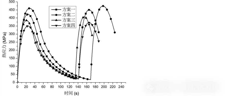

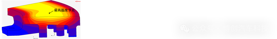

车辆及运行参数的改变,热流密度也随之改变。各个参数在热流密度公式中位置不一样,对温度场和应力场仿真结果的影响也就不一样。增加轴重或者降低材料许用范围来考虑安全余量,因不涉及列车运动学参数,故仿真时间与列车运行时间一致。现将四个方案温度最大时刻的温度云图及应力最大时刻的应力云图汇总列于表5中。各个方案中制动盘最高温度节点的温度时间历程曲线和最大应力节点的应力时间历程曲线绘制如图4、图5所示。

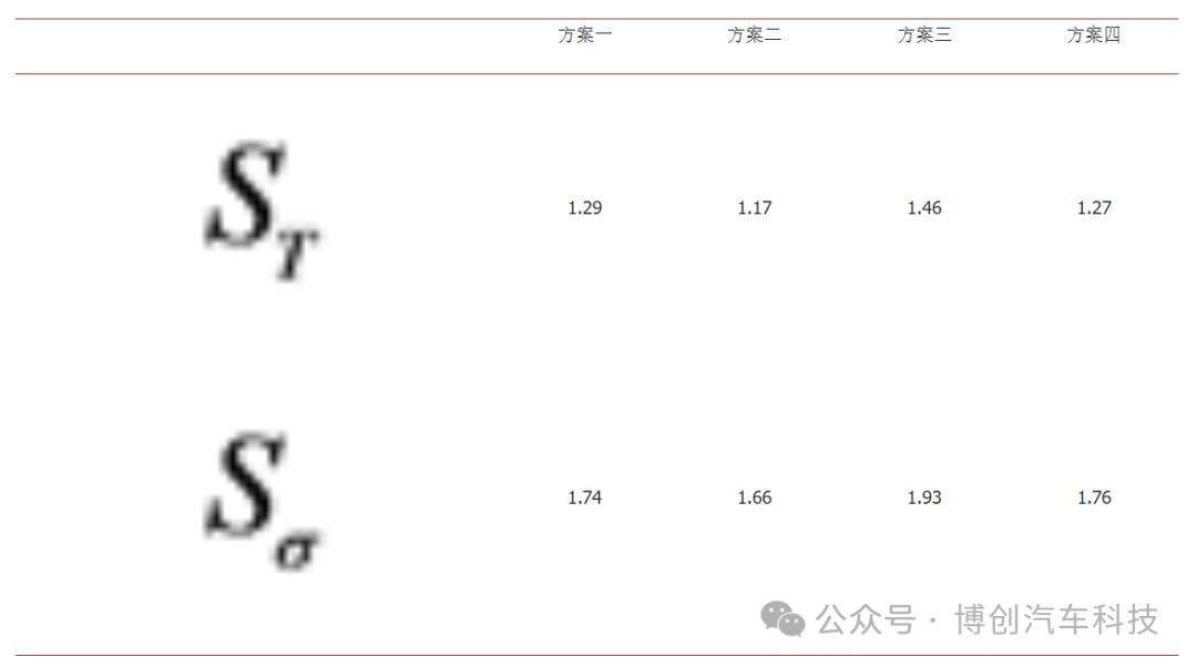

从温度和应力随时间变化的曲线来看,方案二的温度最高、热应力最大,方案一次之,方案三再次之,方案四温度和热应力均最小。即速度增加20%模拟出来的工况最苛刻,其次是轴重增加20%,紧急制动减速度增加20%紧随其后。为量化各个方案计算结果的安全程度,引入计算安全系数,其公式为:
(13)
(14)
其中,
分别为温度℃计算安全系数和应力计算安全系数;
分别为制动盘许用温度和计算温度,℃;
分别为制动盘许用应力和计算应力,MPa。不同方案的温度和热应力计算安全系数见表6。

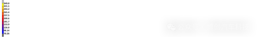

温度云图
温度标尺
最高温度
应力云图
温度标尺
最大热应力
MPa
方案一
396.6
450.6
方案二
434.4
474.3
方案三
349.0
407.0
方案四
333.5
371.1
表5. 不同方案最高温度及最大热应力云图汇总
图4. 不同方案最高温度节点的温度时间历程曲线
图5. 不同方案最大热应力节点的应力时间历程曲线

从计算安全系数来看,方案三的 和 均最大,方案二均最小,即减速度增加20%的方案最为保守,速度增加20%的方案最苛刻,轴重增加20%和许用范围降低20%居中。
