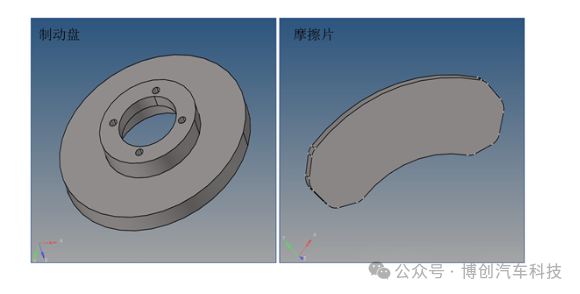

制动盘、摩擦片、刹车卡钳、制动钳固定支架、制动油管和复位簧片是盘式制动器的主要零部件。我们取消了一些基础的构造、省略了小孔径的螺纹连接,只对制动盘和刹车摩擦片进行了研究,以此来优化盘式制动器的实体模拟,从而增强了有限元的正确性以及计算速度。并在UG中建立了制动盘与摩擦片的三维建模,如图1所示。
图1. 制动器零部件三维模型

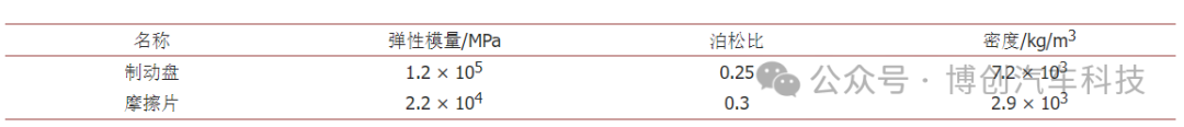

1) 定义材质属性:盘式制动器零部件的材质参数如表1所示。
表1. 盘式制动器零部件的材料参数

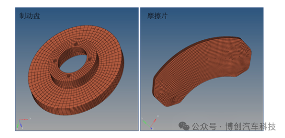

2) 规划网格:网格规划的品质和密度对有限元分析的研究结果有着十分重大的关系,而网格的品质又直接关系最后的研究结论,所以我们采用六面体单元类型来划分网格,如图2所示。
图2. 制动器零部件网格图

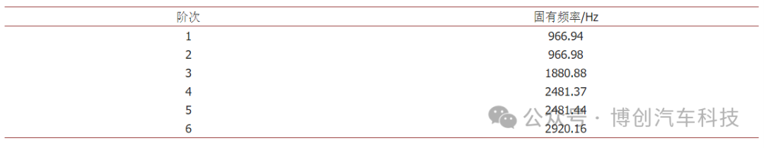

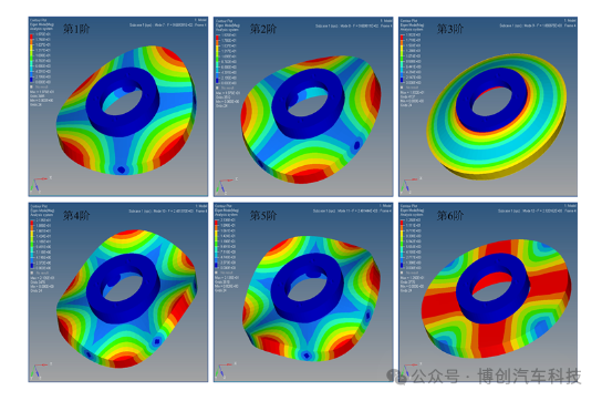

制动盘的1~6阶模态振型如图3所示。制动盘的1~6阶固有频率如表2所示。通过对制动盘的模态分析得出:第一阶的频率和振型是966.94 Hz和弯曲变形,制动盘的最边缘处有四处较大的应变。第二阶的频率和振型是966.98 Hz和弯曲变形。第三阶的频率和振型是1880.88 Hz和伞状,应变均匀分布在制动盘的周边。第四阶的频率和振型是2481.37 Hz和弯曲变形,6处最大的变形在制动盘的周边。第五阶的频率和振型是2481.44 Hz和弯曲变形。第六阶的频率和振型是2920.16 Hz和弯曲变形。通过以上的分析可以看出,制动盘的最大应变基本都在制动盘的边缘处,同时也是最易引起刹车噪音的部分。

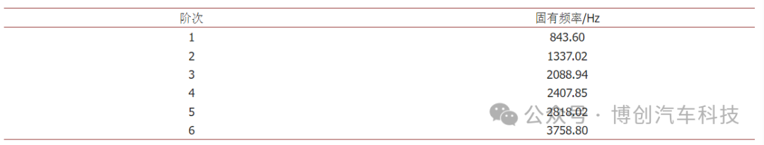

摩擦片的1~6阶模态振型如图4所示。摩擦片的1~6阶固有频率如表3所示。通过对摩擦片的模态分析得出:第一阶的频率和振型是843.60 Hz和弯曲变形,最大的变形出现在摩擦片的两端。第二阶的频率和振型是1337.02 Hz和弯曲变形,摩擦片的四周有着4处较大的变形。第三阶的频率和振型是2088.94 Hz和弯曲变形最大应变值仍然出现在摩擦片的两端。第四阶的频率和振型是2407.85 Hz和弯曲变形。第五阶和第六阶的频率分别是2818.02 Hz和3758.80 Hz。
4.3. 制动盘与摩擦片固有频率对比
从表2和表3可以得知,随着模态阶次的增加,由于模态阶次的增加,制动盘和磨擦片的固有频率都呈增加现象。同时,制动盘和磨擦片的一阶固有频率分别为966.94 Hz和843.60 Hz,四阶固有频率分别为2481.37 Hz和2407.85 Hz,所以制动盘和磨擦片的一阶固有频率与四阶固有频率相对接近,易于形成共振。由此可见加大了对盘式制动器有限元计算的深入研究,对于进行协同优化设计也是十分必要的。同时考虑到制动片材料的特点,可通过改善其厚薄或是在尖角处倒角的方法改善其固定频率,进而减少了制动盘与磨擦片间共振的产生,进而降低了刹车噪音以及提高行车安全性。
图3. 制动盘的1~6阶模态振型图
