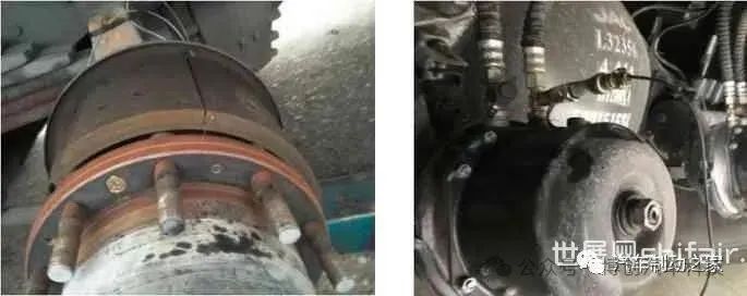

选取国内某汽车厂生产的最大总质量为25吨的载货汽车进行试验,试验前对测试仪器和整车技术状况进行了检查,均满足试验要求。车辆处于满载状态,在制动蹄片上布下热电偶温度传感器,实时监控制动蹄片温度。将压力传感器布置于前后储气筒和制动气室的行车制动腔管路连接处。如图1
图1

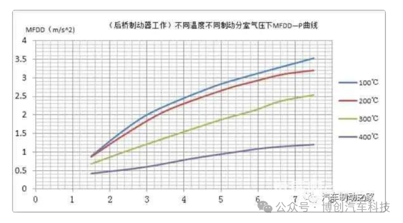

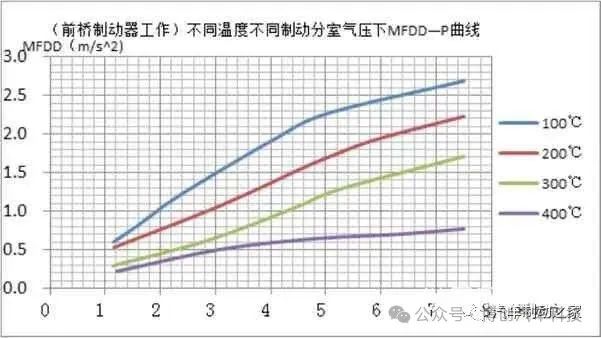

对采集到的不同制动蹄片温度下不同制动气压的制动减速度进行预处理,得到不同温度下制动减速度同制动气压的关系。见图2、图3
图2
图3
3.2 试验数据分析
在同一制动温度条件下,制动减速度随制动气压的增加而增加。在同一制动气室压力条件下,制动减速度随温度的增加而降低,当温度达到400℃后,制动减速度随制动分室气压的增加而缓慢增加,此时最大制动减速度小于1m/s2,热衰退现象极为明显,制动性能极差,此状态下车辆几乎不具备制动能力,极易发生车辆失控引发严重的交通安全事故。不论前桥还是后桥的制动性能,当制动器温度达到300℃时,制动性能均已较小,出现了明显的热衰退现象。因此为了安全行驶,制动器温度应当控制在300℃范围内。
