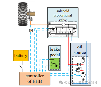

图 1 为 1/4 的重型车 HBW 系统的组成构架示意图,由电子控制单元模块、液压控制单元模块、电子制动踏板模块等三个模块构成.电子式制动踏板含有制动力传感器及制动力矩传感器,其作为电子制动踏板模块的主要部件,通过采集电子踏板的电压信号,将制动信号传输给电子控制单元,ECU 则将制动电压信号转变为对应的PWM波形输出控制电磁比例阀,通过阀芯位移,控制油液的输出.
图1 重型车线控液压制动系统组成示意图
液压控制单元包括储液油箱、液压泵、电动机、单向阀、过滤器、溢流阀、高压蓄能器、电磁比例阀轮缸压力传感器及蓄能器压力传感器.液压控制单元接收 ECU 的信号,通过继电器控制电机泵的工作状态,完成蓄能器的充液过程 .根据电磁比例阀的比例输出特性,HBW 可完成线性增压、保压、线性减压的过程 . 随着电子踏板的行程不断增大,ECU把制动信号转变为PWM输出控制电磁比例阀阀芯的左向位移,制动液从高压蓄能器通过电磁比例阀进入制动轮缸,此为增压过程 .当电子踏板的电信号维持一定值时,电磁比例阀维持一定的开度,使得单位时间内进入轮缸的油液流量与流向油箱的油液流量相同,此为保压过程 .当电子踏板的电信号减弱时,电磁比例阀的阀芯右位移动,轮缸内的制动液流向油箱,制动压力减小,此为减压过程.

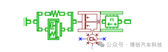

式中,Qh为流经电磁比例阀的油液流量,Ci为油液流量系数,Ai为油箱口至压力口的开口面积,ρ为油液的密度,Pb为制动轮缸压力.图4为AMESim中的电磁比例阀模型.
图4 电磁比例阀模型

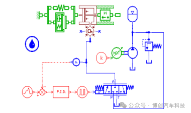

AMESim(Advanced Modeling Environment forSimulation of engineering systems)作为专门用于液压及气压系统的建模平台,采用了液压及气压图标符号代表系统中的各个模块及元件,因此适用于汽车制动系统的建模与仿真研究 .分析 HBW 系统的自身架构原理及相关参数在 AMESim 软件建立相应模型 .图 6为线控液压制动系统模型 .其中 HBW模型中各个部件的主要特征参数如表1所示.
图6 线控液压制动系统模型

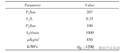

表1 HBW系统参数

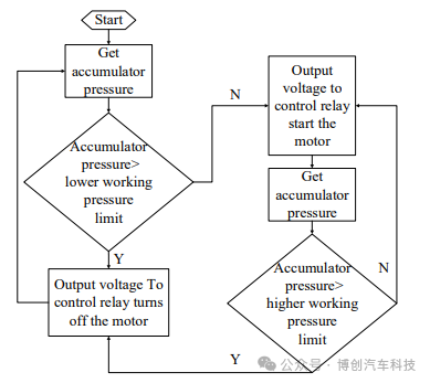

液压控制单元基于预先设定的压力值,通过继电器对电机泵进行工作过程的控制.图7为蓄能器控制流程图.电子控制单元通过控制继电器的通断决定电机泵的工作状态.由于蓄能器充液压力上限的存在,压力波动大且充液速度快,设置蓄能器的压力区间位于工作压力下限值和工作压力上限值之间,当蓄能器从电机泵充液至其压力大于工作压力下限值时,电控单元控制继电器关闭电机,停止充液;当蓄能器充液至其压力小于工作压力下限值时,电控单元控制继电器启动电机充液至压力达到工作压力上限值.

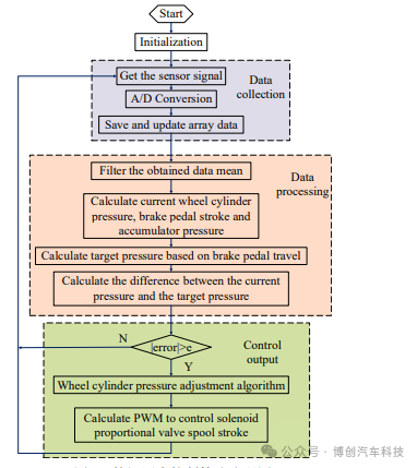

图8为轮缸压力的控制算法流程图.
轮缸压力控制过程包括数据的采集处理和控制输出.轮缸压力传感器将压力对应的电压信号经过 AD模块转换输入电子控制单元,电控单元对数据进行均值滤波等处理得到目标压力与实际压力的差值,用PID控制器控制误差至实际压力越来越接近于目标压力,并计算输出的PWM信号.

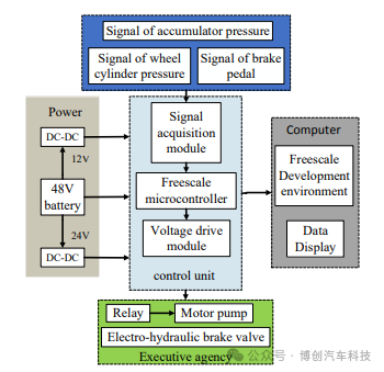

根据 HBW 系统的工作原理,研制出相应的试验台架,对HBW模型进行验证.图9为试验台架的控制原理图.根据HBW系统的架构原理,由电源模块供电,控制单元接收压力传感器的信号,通过电压驱动模块输出控制给执行机构,并将相应的数据反馈给计算机显示.
图9 HBW台架控制原理图

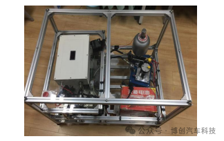

图 10为 HBW 试验台架实物图 .根据系统的控制流程,设计控制代码并通过 Code warrior 软件编写进电子控制单元,完成数据的转换、采集及控制输出工作.

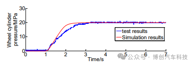

图11 缓慢制动工况
11 为重型车缓慢制动工况,制动踏板从零位移到最大位移时的制动压力.可以看出,HBW系统在增压过程中,仿真结果与试验测试结果吻合,其中轮缸压力稳态值误差小于 2%,压力从 0 缓慢上升至最大值时间约1.6s,仿真模型由于忽略了油管软管的变形特性,到达最大值时间超前 0.5s. 因此HBW系统满足重型车缓慢制动的要求.

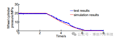

图12 缓慢减压工况
图 12 为模拟汽车缓慢松开制动的工况 . 可以看出,在减压过程中,仿真结果与试验结果的稳态值非常吻合,二者的结果均可在3.5s内降至0MPa,与重型车减压过程中的标准相一致 .因此,所建立的模型能较好地反应实际HBW系统工作过程.

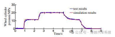

图13 缓慢增、保、减压工况
图 13 为重型车典型的制动工况:增压、保压、减压.在三个阶段中,仿真结果响应速度理想,可控性较强 .在增压阶段,试验结果由于踏板信号的不稳定,导致电磁比例阀的开度速率变化较快.

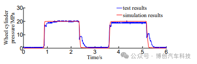

图15 紧急增、保、减压工况
15 为模拟汽车频繁快速紧急制动工况 . 在两个紧急增压工况下,仿真结果可以很好地跟随制动信号进行制动,且在达到最大压力前后,基本呈现出了线性的特点.试验结果显示第一次达到最大压力之前,轮缸压力由于蓄能器的储液能力不足,最后的充液速度放缓,虽然不能及时达到目标压力,但仅比仿真结果延迟了 0.4s,认为动态特性良好;第二次达到最大压力之前,轮缸压力由于蓄能器充液延迟,增压时间较第一次短,但并未达到目标压力,误差为 0.5MPa,认为可以达到目标压力 .两次的快速松开制动的过程在前期拟合得很好,后期处于小压力状态,油管存在压力损失,受残余压力的影响,试验结果在时间上延迟了 0.3s. 整体上体现出了HBW系统在制动过程中的响应快速和可控性强的特点.
