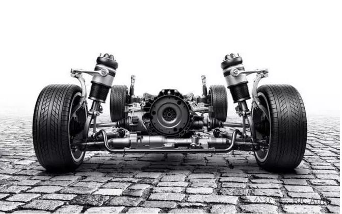

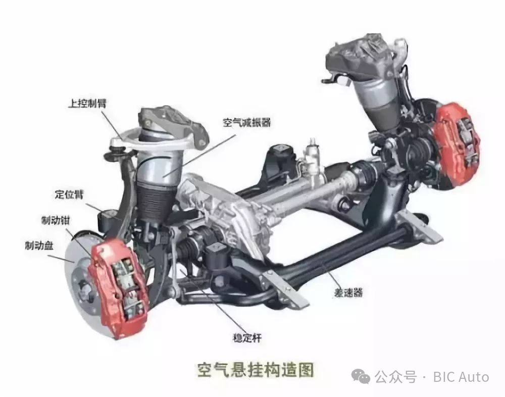

2)空气弹簧的布置及空气悬架分类
    全空气悬架:系统垂直振动的弹性作用全部由空气弹簧承担。复合式空气悬架:系统垂直振动的弹性作用75%以上由空气弹簧承担。辅助式空气悬架:系统垂直振动的弹性作用75%以下由空气弹簧承担。

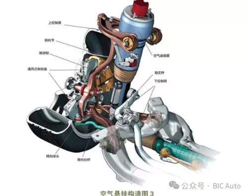

    独立悬架
客车独立悬架都是采用不等长双横臂结构,空气弹簧坐落在上臂,只用在前悬架。独立悬架的本质优点是:①    角刚度特别大,在同等条件下可以大大减小垂直刚度,使偏频降低,提高平顺性。②    簧下质量减小,使簧上、簧下质量比值变大,可减小车轮对路面的动载荷。③    减小陀螺效应,对高速行驶的车辆可避免引起转向轮摆振。缺点:①    结构较复杂,成本增加。②    可靠性往往不易保证,容易引发铰链松动、摆振、跑偏、轮胎磨损等。
