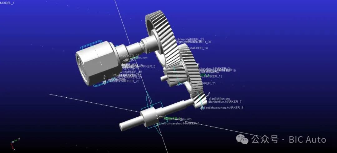

首先在三维软件里建立几何模型,并进行简化,去掉部分对仿真结果没有影响的零部件,比如制动盘,制动钳体,紧固件,支撑件等,简化模型主要由电机轴,减速齿轮组,行星滚柱丝杠几个部分组成,如图1所示:
图1. EMB模型

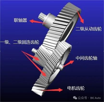

下面对减速齿轮组、行星滚柱丝杠部分作简要介绍,如图2为减速齿轮组:
图2. 减速齿轮

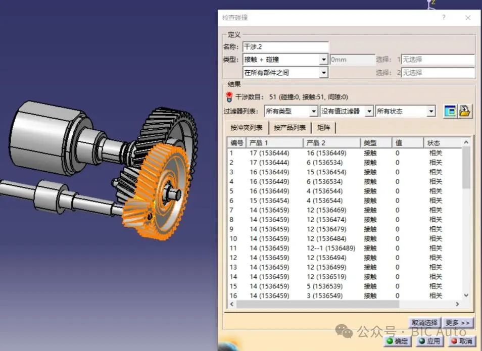

2.3. 干涉检查
为了验证模型装配是否正确,在模型装配完毕后,需要对模型进行干涉检查[5],本次装配模型在ug和catia里都进行了干涉验证,均未发现问题,这里以在catia里的检查为例:进入干涉检查界面进行设置后,跳出如图5所示检查碰撞窗口,显示各值均为零,未发现干涉碰撞问题,说明螺纹接触和齿轮接触部分重新装配正确。
图5. 干涉检查结果

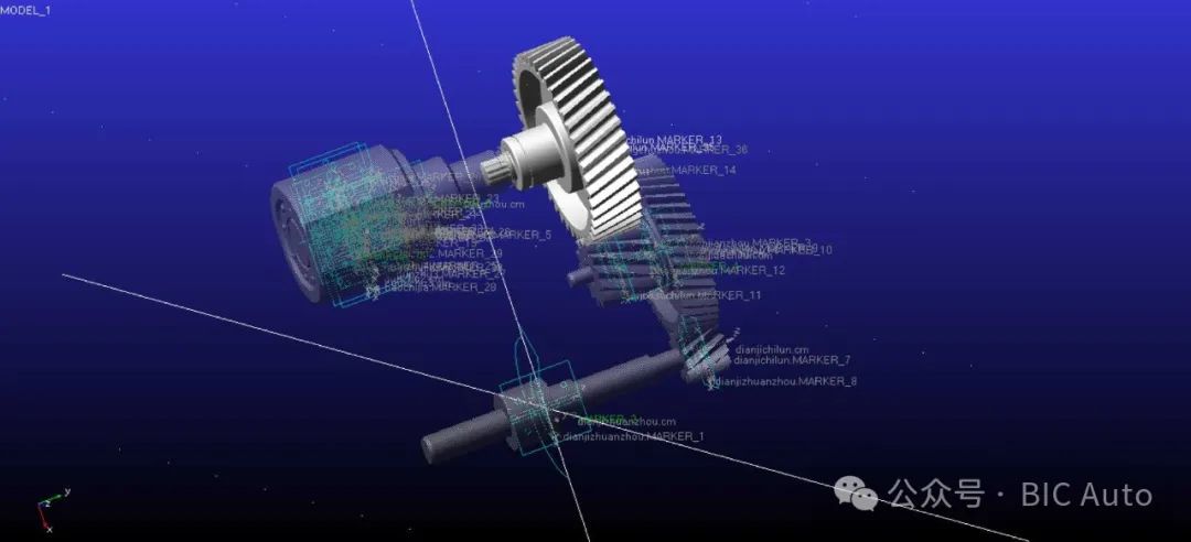

零件接触设置完成后,即可创建驱动,选择旋转驱动,将电机轴与ground的旋转副设置为驱动,电机转速设置为step (time, 0, 0 d, 0.2, 408 d),此函数含义为在0到0.2 s内,转速由o增加到408 d/s,之后以408 d/s做匀速运动,最终EMB的ADAMS仿真模型如图7所示:
图7. EMB仿真模型

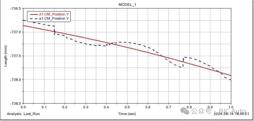

当模型螺纹角度及齿轮装配角度有偏差时,因模型依旧有滚柱行星架的存在,所以螺母与单个滚柱理论上在y轴上的位移应该相等,但本次后处理位移曲线图并不重合,原因即为螺纹及齿轮装配产生的偏差,如图8所示:
图8. 螺母和单个滚柱在y方向上的位移曲线图
由曲线图可知,当存在啮合角度偏差问题时,螺母和单个滚柱在y方向上的位移曲线图并不重合,两者之间存在相对位移,这种情况下踩下刹车时候,制动效能不能完全作用到制动盘上,会导致制动力不足的情况,从而影响制动效能。

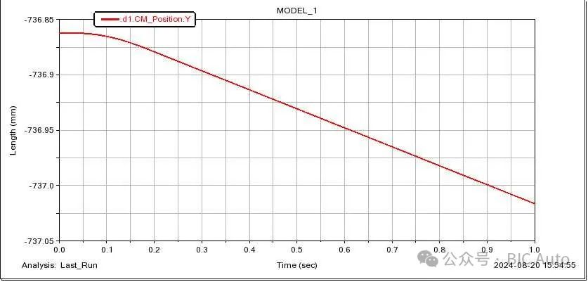

本次研究将模型中螺纹啮合、齿轮啮合部分的偏差角度调整完毕后,设置仿真时间为1 s,电机轴转速使用step函数设置step (time, 0, 0 d, 0.2, 408 d),进行仿真求解。由图9知螺母在y轴上做匀速平移运动,从而推动刹车片进行制动。
图9. 螺母在y方向上位移曲线图
