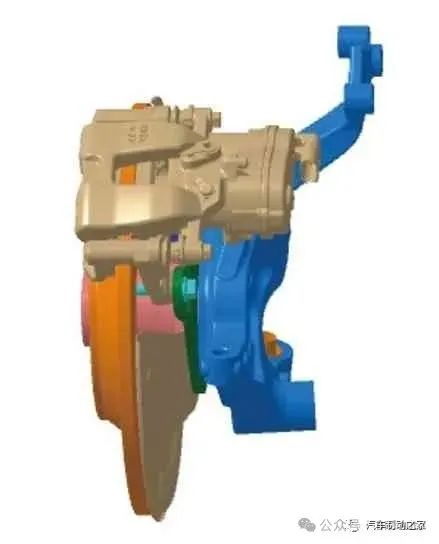

此款车型后轮装配集成式EPB(Electrical Park Brake)卡钳的盘式制动器,主要技术参数为:卡钳缸径为φ38mm,制动盘厚度为12mm,制动有效半径为125mm,如图1 所示。
图1 集成EPB 卡钳的后浮动卡钳盘式制动器

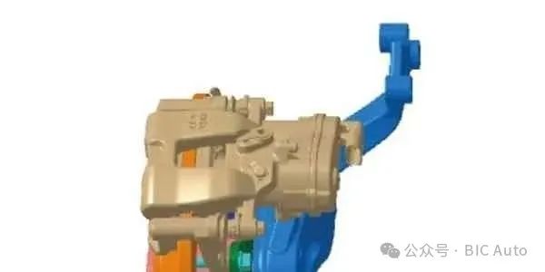

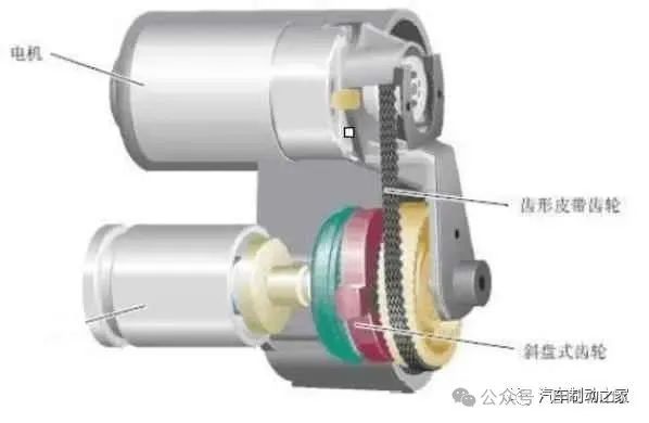

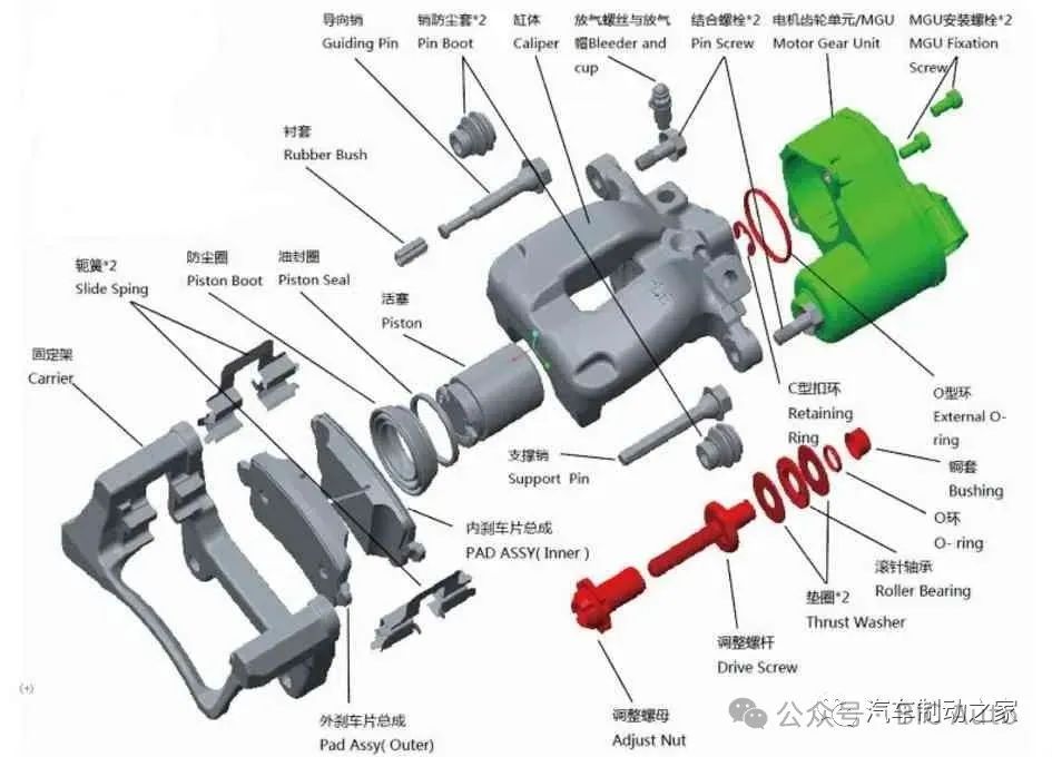

EPB 卡钳的主要组成部分如图2 所示,相对于传动的卡钳EPB 卡钳主要增加了电机齿轮单元、调整螺母、调整螺杆、滚针轴承、C 型扣环、O 型环、铜套、O 环和垫圈等。

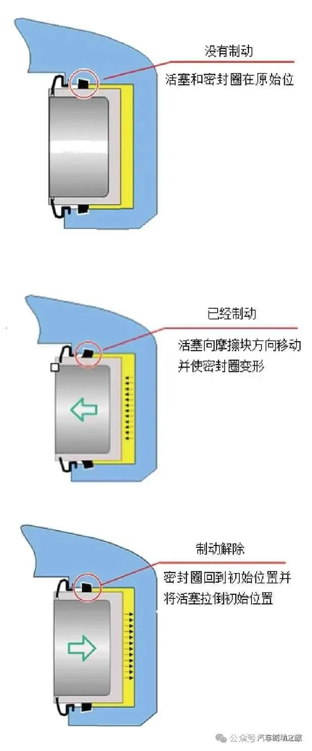

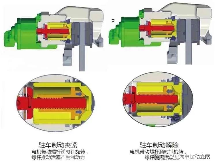

EPB 卡钳的电机齿轮单元如图3 所示,其主要组成单元为电机、皮带及齿轮箱。EPB 卡钳的驻车原理为:当驾驶员有驻车需求的时,会促动拉起EPB驻车开关。由于开关的促动,ECU 内部继电器会控制EPB 卡钳电机齿轮单元通电,电机齿轮单元中电机会在电流作用下顺时针转动。电机顺时针转动通过皮带传递给齿轮箱,经过齿轮箱的降速增扭后,带动调整螺杆转动(螺杆是固定在卡钳体上)进而推动调整螺母直线向活塞运动,推动活塞向前运动最终推动摩擦片夹紧制动盘,实现驻车。释放过程是相反的,当驾驶员有解除驻车需求的时,会促动按下EPB 驻车开关。由于开关的促动,ECU内部继电器会控制EPB 卡钳电机齿轮单元反向通电,电机齿轮单元中电机会在反向电流作用下逆时针转动。电机逆时针转动通过皮带传递给齿轮箱,带动调整螺杆逆时针转动,进而带动调整螺母直线反向向活塞运动。此时活塞不受调整螺母的压力作用,活塞在矩形密封圈的作用下主动回位,活塞回位后摩擦片不再受活塞的压力作用,摩擦片在制动盘的端面跳动过程中回位,进而驻车制动解除,工作原理如图4 所示。
图2 EPB 卡钳组成
图3 电机齿轮单元
图4 EPB 卡钳的驻车和释放过程

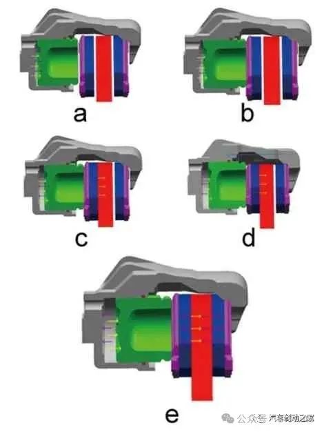

详细的制动过程如图6 所示。
图 6 浮动卡钳的制动过程
a)制动加压开始 b) 活塞向外移动 c) 内侧制动块与制动盘接触 d)活塞向后移动 e) 外侧制动块与制动盘接触
从以上制动过程中可以得出,制动过程中主要是依靠力和反作用力来推动摩擦片夹紧制动盘。但是制动压力释放后,系统不受外力作用,活塞和摩擦片回位主要是靠矩形密封圈。制动结束以后的活塞的回位原理如图7 所示。
图 7 浮动卡钳活塞的回位原理

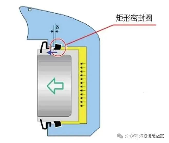

从浮动卡钳活塞的回位过程可以得知,卡钳活塞回位过程主要是矩形密封圈的变形后的恢复过程。矩形密封圈变形后恢复拖拽活塞回位,进而给摩擦片和制动盘释放出间隙。矩形密封圈有最大的变形量δ,如图8 所示。当活塞向外移动的距离大于δ 时,矩形密封圈能提供的最大回位能力仍然是δ。
图 8 矩形密封圈的最大回位能力
以上分析得知,活塞最大的回位能力δ 是假设系统各组成部件完全是刚体的情况下。实际上由于制动卡钳体在加压的时候有轴向变形,摩擦片在受压的时候存在压缩变形、制动盘受压也会存在变形等,最终卡钳活塞能获得的回位量小于矩形密封圈能提供的最大变形回位量δ。
图9 卡钳系统主要变形量Δ
如图9 所示假设系统压力P 为零时,摩擦片和制动盘的单边间隙Δ1为0.2mm,则双边间隙为0.4mm。假设当系统压力P=16MPa 时,制动时摩擦片和制动盘接触后会存在压缩变形Δ3=0.02 5mm,卡钳体轴向变形量Δ2=0.3mm。矩形密封圈最大回位变形能力Δ=0.6mm。当系统在P=16MPa压力或者等同的驻车推力作用下,系统总的变形量为Δ1×2+Δ2+Δ3=0.4+0.02 5+0.3mm=0.702 5mm。从假设可知,系统最大变形量0.7025mm,大于矩形密封圈的最大变形量0.6mm。活塞向前移动的距离大于矩形密封圈的最大回位量,这将会导致系统外力P 撤离后,系统仍然有0.102 5mm 的变形量无法消除,最终导致摩擦片和制动盘无法正常分离,时时存在摩擦,导致系统拖滞力增大。

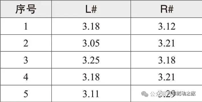

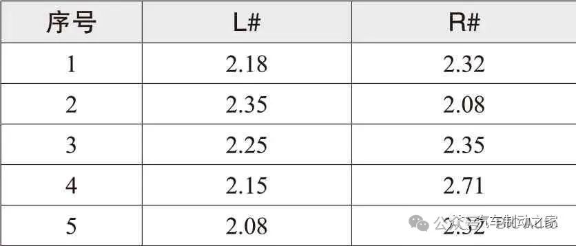

故障EPB 卡钳按照以上试验方法进行测量,结果如表1 所列。
表1 拖滞力矩(未执行EPB 夹紧)N·m
将以上卡钳装车验证,在未执行坡道驻车时,制动盘温度正常。多次大坡度执行EPB 驻车后,车辆正常行驶(非刹车过程)时制动盘温度急剧上升。进一步测试后轮拖滞力矩,左/右后轮轮边拖滞力矩达到8N·m 以上。

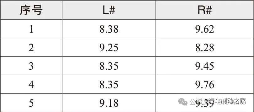

故障EPB 卡钳按照以上试验方法进行测量,结果如表2 所列。
表2 拖滞力矩(执行EPB 夹紧)N·m
执行EPB 夹紧后的卡钳拖滞力矩,测试结果严重超过设计要求值3.5N·m。拖滞力过大,最终导致制动盘温度异常上升。

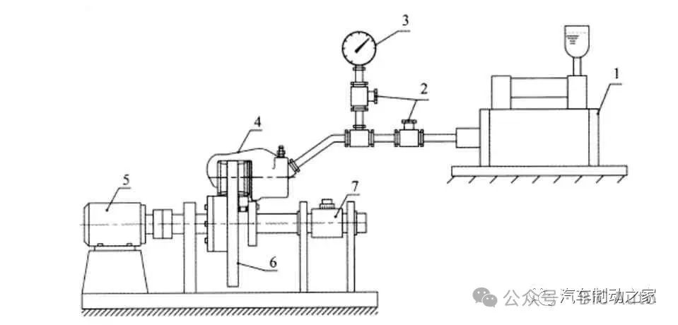

图 10 拖滞力矩试验装置示意图
1—加压装置 2—截止阀 3—压力表 4—制动钳(试件) 5—驱动装置 6 制动盘 7—扭矩传感器
