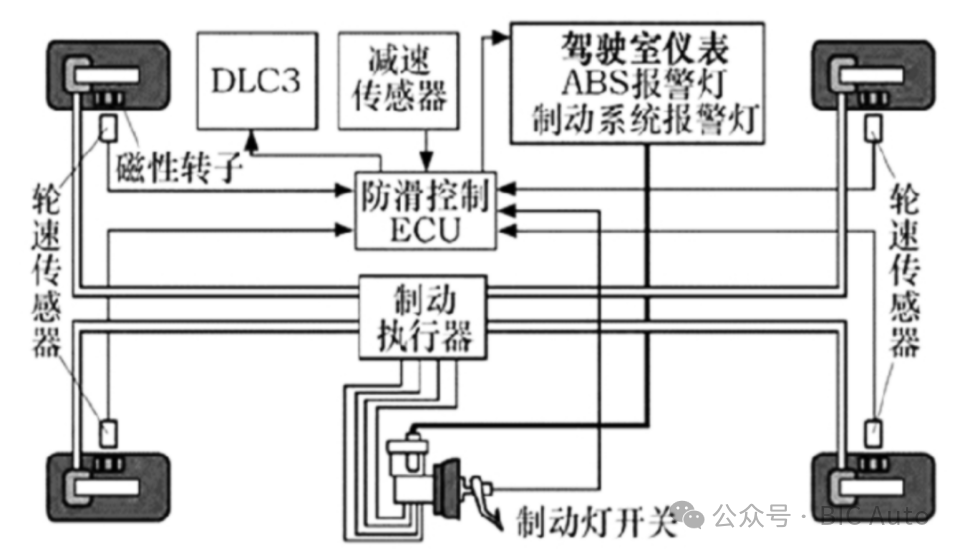

2、EBD组成
汽车EBD系统结构与ABS一样,也是由轮速传感器、制动压力调节器(液压执行器)和电子控制单元等组成,只是在ABS的基础上拓展开发的主动安全系统,其减速度传感器(或轮速传感器)、电控单元(EBD ECU)和制动压力调节器均可与ABS共用,所以在汽车已经装备ABS的基础上,无需增加任何硬件,只需增设制动力分配软件程序,就能实现制动力分配控制功能,所以又称为电子控制制动力分配程序(EBD, Electronic Control Brakeforce Distribution Programs ),相应的电控单元称为防抱死制动与制动力分配电控单元(即ABS/EBD ECU)。
EBD系统构成

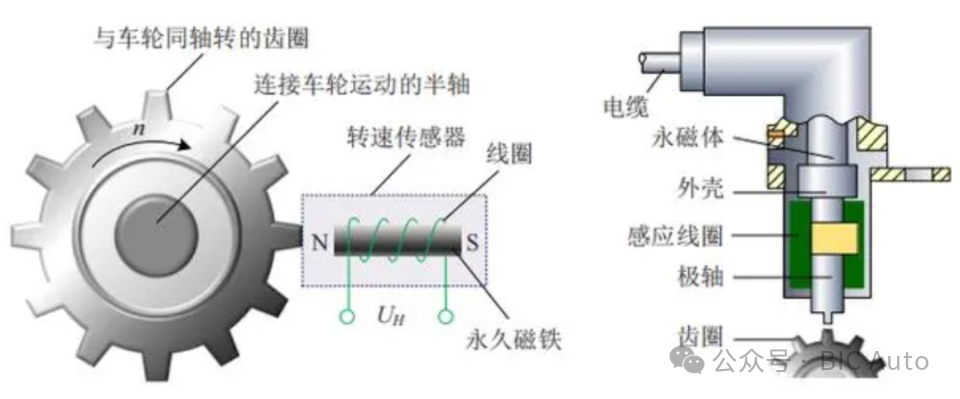

轮速传感器是用来检测车轮转速的,需在每个汽车车轮安装一个。轮速传感器的类型较多,常用的主要有:磁电式轮速传感器、电涡流式轮速传感器、霍尔线性集成式轮速传感器。目前,ABS普遍采用磁感应式轮速传感器,由传感元件和信号转子组成,如下图所示。传感元件为静止部件,由永久磁铁、信号线圈(感应线圈)和线束插头等组成,安装在车轮附近的静止部件(如转向节、半轴套管、悬架构件等)上,不随车轮转动。信号转子由铁磁材料制成带齿的圆环,又称为齿圈转子,安装在与车轮一同转动的部件(如轮毂、半轴等)上。
汽车轮速传感器原理图

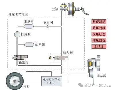

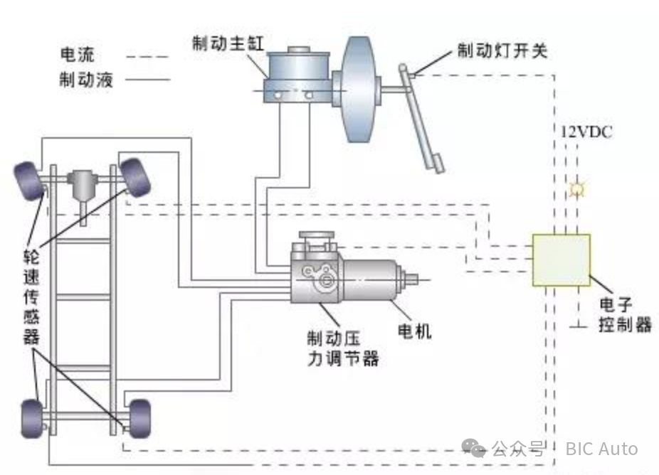

(3)制动压力调节器
EBD系统的制动压力调节器即ABS的液压执行器,它主要由控制压力的常开阀、常闭阀以及用于暂存降压时所排出制动液的低压蓄能器组成。其作用是根据ABS/EBD控制器发出的指令,合理调节制动压力,使之增大、保持或减小,最终实现前、后车轮制动力的最佳分配。
制动压力调节器原理图

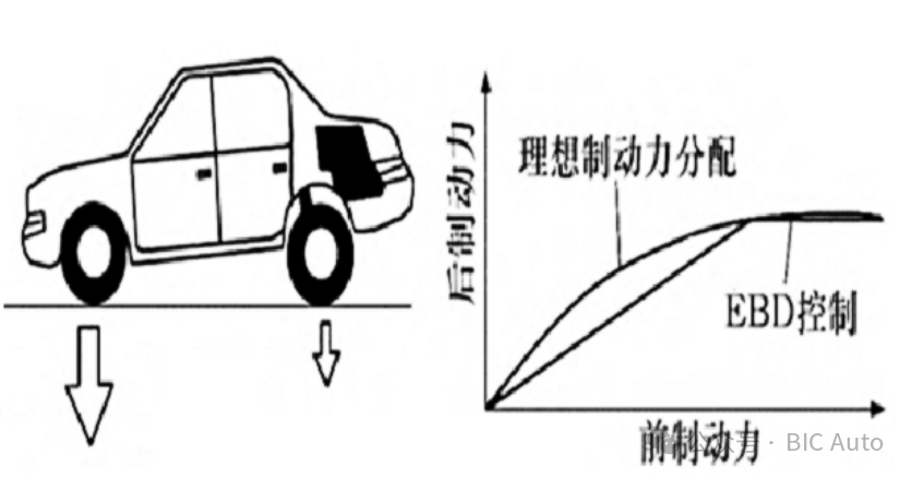

制动时,EBD系统根据各个轮速传感器的信号高速地计算出车轮滑移率,即车速与车轮线速度的差与车速的比值。EBD系统通过对后轮制动压力的控制,使后轮滑移率控制在小于或等于前轮滑移率的范围内,改善了机械分配装置的功能,可以实现接近于理想状态的制动力分配效果。而传统的机械分配装置是把前轮与后轮的制动压力比大致简化为70%/30%,这与实际需求相去甚远。

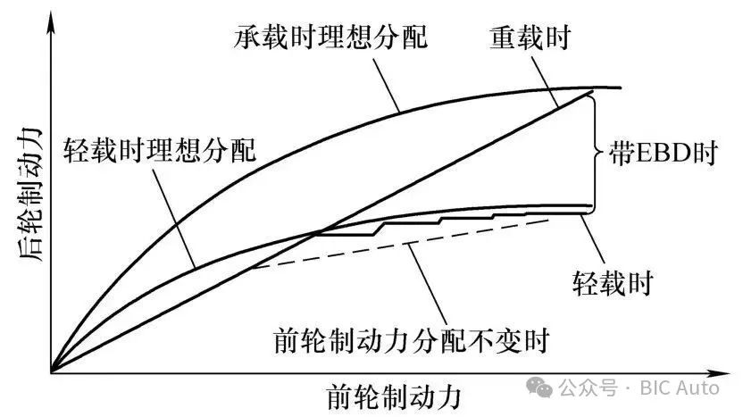

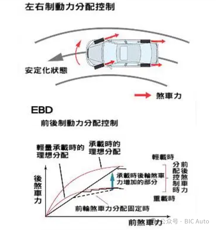

(1)前后轮制动力分配控制

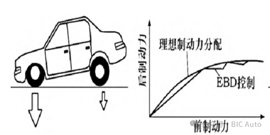

前后轮制动力分配控制是指在汽车制动时,EBD系统根据由车辆的装载条件及减速度而发生的负荷变化,有效运用后轮的制动力,特别是在车辆满载时,适度增大后轮的制动力,以提高制动效果。从获得良好制动性能的要求而言,当车辆的载重或乘员数发生变化,即汽车制动时前后轴之间的载荷比例不同时,前后轮所需的合适制动力也应是不相同的。当车辆后部无负荷时,EBD系统会适当增大车辆前轮的制动力;随着车辆后部的负荷重量加大,EBD系统会相应加大后轮的制动力。
车辆后部无负荷
车辆后部有负荷
(2)左右轮制动力分配控制

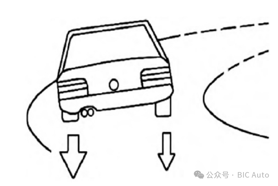

为了提高汽车在弯道上行驶时进行制动操作的稳定性,通过调节左右车轮的制动力分配方式进行左右车轮制动力的分配控制,以确保弯道上制动时车辆的稳定性和良好的制动效果。汽车转向行驶时因受到离心力作用,外侧车轮的载荷明显大于内侧车轮,为了减少和控制外侧车轮的侧滑,EBD系统在这种情况下会自动地增大外侧车轮的制动力,可以有效防止因为制动力超过轮胎与地面之间的附着力而造成的车辆滑移现象。
左右轮制动力随路况变化分配

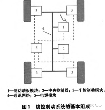

(1)线控制动系统的结构和工作原理
线控制动系统的基本组成如图1所示.它主要包括制动踏板模块、中央控制器、车轮制动模块、通讯网络、电源模块等部分。
当驾驶员踩下制动踏板时,制动踏板模块通过压力传感器和角位移传感器辨识驾驶员的制动意图.中央控制器根据驾驶员的制动意图,并结合整车纵向加速度传感器、整车侧向加速度传感器以及轮速传感器等传感器的信息,按照一定的分配策略,计算各个车轮制动力的大小,并将计算结果通过通讯网络传人各车轮制动模块,车轮制动模块控制电机来实施制动。电源模块用于给系统的各个部分提供能量。

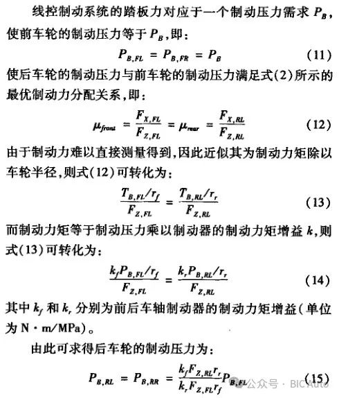

    a. 最优的制动力分配
动力分配进行了研究,并将牵引系数(Ⅱ-tioncoemcient)定义为制动力与车轴动态载荷的比值,如式(1)所示;
在任何程度的减速情况下,施加合适的制动力使前后车轴的牵引系数相同,直到两个车轴同时达到附着极限,这就是最优的制动力分配。此时,等式(2)是成立的:
a为整车的减速度(以重力加速度g为单位)。车辆在弯道上制动时,同一车轴上左右车轮之间的垂直载荷并不相同。类比于直道制动的情况,若要使制动力分配最优,须施加合适的制动力使四个车轮的牵引系数相同.直到四个车轮同时达到附着极限,如式(3)所示。

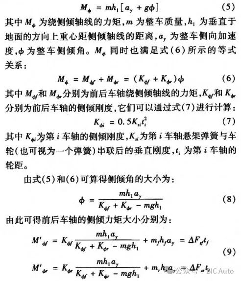

由以上分析可知,要合理的分配制动力,必须实时的估计制动过程中各个车轮上的垂直载荷。当车辆在直道制动时.可以利用整车参数和纵向减速度,通过式(4)来估计前后车轴之问的载荷转移:
载荷在左右车轮之间的转移可以通过整车参数和侧向加速度来估计。将连接前、后悬架侧倾中心的直线定义为侧倾轴线,当整车存在侧向加速度时,侧倾轴线的力矩大小为:
