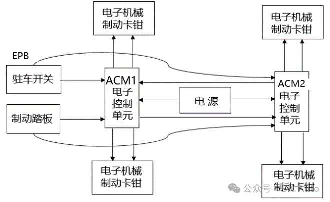

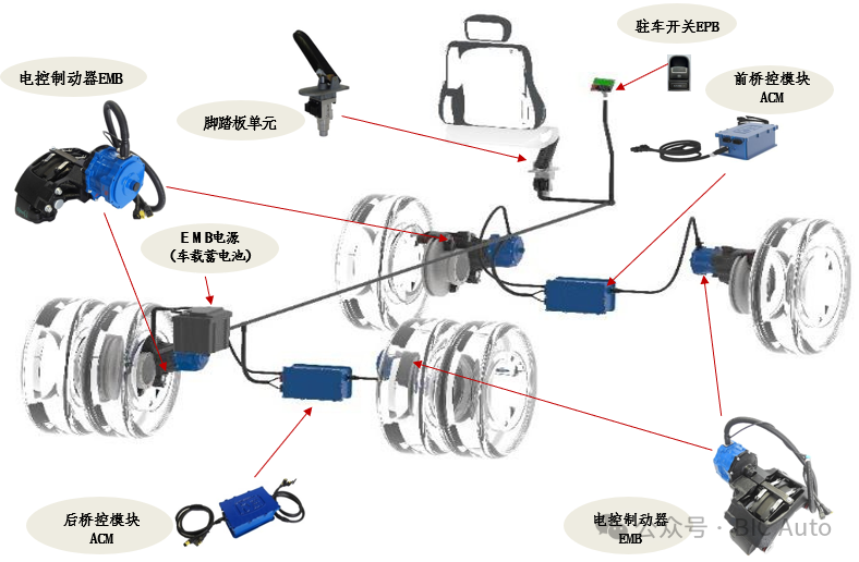

图2、图3所示是采用了EMB的商用车全线控制动系统(braking by full wire),整个系统采用全电控和电机驱动制动卡钳,系统的制动电能是由车载24伏蓄电池提供。
当驾驶员实施行车制动时,踩踏电控制动踏板分别输出给前制动控制单元ACM1和后制动控制单元ACM2控制信号,两个ACM会依据从电控踏板输入信号的大小及车速、轴荷等工况分别对前、后各自的两个EMB输送控制信号,该信号操控卡钳电机输出不同的扭矩,该扭矩被卡钳内部的机械减速装置进一步增大后传输给制动盘,最后使车辆得到减速或停车。
当驾驶员对车辆实施驻车制动时,手操控驻车开关(EPB)向ACM发送单独的信号,该信号控制ACM内部的驻车专用模块向卡钳电机输入单独的驻车控制信号,而使电机和系统断电同时释放机械锁紧装置保证车辆驻车。
制动过程中系统从前、后ACM内的储能电池获得供电,当其电压降低到一定值时车辆上的蓄电池会按控制要求向其充电。
图2  商用车全线控制动系统构造
图3  商用车全线控制动系统简化示意图

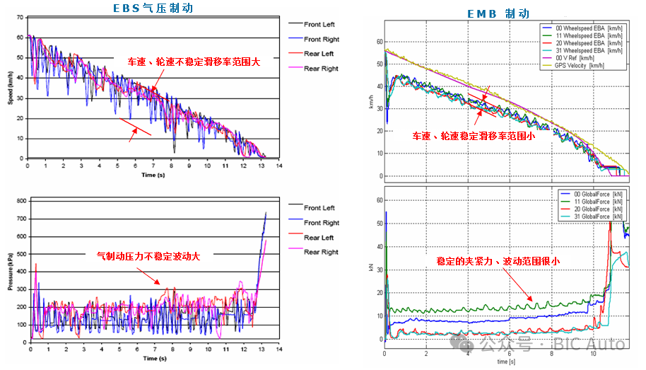

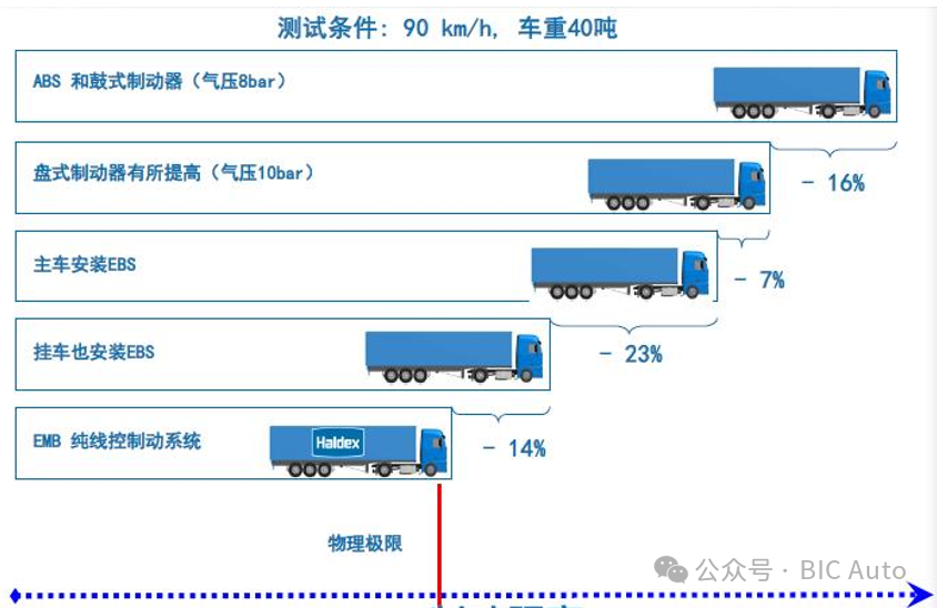

由于EMB制动系统的控制与驱动都是电信号,相比传统的气压制动系统能大大减少车辆制动反应时间、提高制动效能、缩短制动距离,图4是一辆匹配EMB的40t载货车以90km/h初速度与相同吨位和初速的其它几种气压制动车辆制动距离路试的比较结果,从对比结果看到配EMB货车制动距离已经达到了物理极限。图5是EMB与EBS在低附着路面制动过程中滑移率控制对比试验结果,很明显由于空气升压过程滞后,EBS、ABS控制反应频率缓慢,造成车辆制动距离长,而全电控的EMB其高频和精准控制程度要远高于气控。

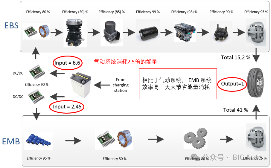

在EMB制动系统结构图2中看到整个系统结构比气制动简化得多,零部件数量、重量都少于小于传统气制动,这不但降低了生产线装配和维护保养的难度、节省了使用维修成本,还减轻了整个制动系统在整车中重量,特别是EMB系统其机械效率相比气制动有了明显提高,图6清楚显示出了EMB更加节能,能使车辆减少动力消耗及降低排放,同时因为不使用压缩空气就从根本上消除了制动排气噪音,节能、减排、降噪符合商用车绿色环保发展要求理念。
图4  配EMB制动系统与常规系统、ABS、EBS车辆制动距离对比
图5  EMB与EBS制动滑移率控制对比
图6  EMB与EBS机械效率对比
