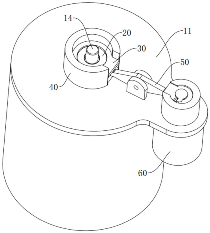

#03华为在EMB方面的进展            在全球汽车行业不断向电动化和智能化转型的背景下,电子机械制动系统(EMB)作为一种创新的制动技术,正逐渐成为现代车辆的重要组成部分。EMB系统结合了电动驱动与机械控制的优势,以其更快的响应速度、更高的制动精度以及更小的体积,成为替代传统液压制动系统的理想选择。这一技术不仅提升了车辆的安全性和操控性,还为未来自动驾驶和智能交通系统的实现奠定了基础。               接下来的专利解析将详细阐述相关各项的技术特征,包括电机驱动机制、机械结构设计、冗余控制方案等。通过对这些创新要素的分析,我们将展示EMB在提升制动效率、降低能耗和实现智能化控制方面的巨大潜力,为汽车行业的未来发展提供新的思路和解决方案。           3.1 电子机械制动装置和车辆_小型化方案           根据文件CN202410391814中的发明内容,以下是详细的解析与重点提取:           1. 发明背景与领域
    该发明涉及电子机械制动装置及其在车辆上的应用,属于车辆制动技术领域。
    电子机械制动装置(EMB)的主要特点是通过电机驱动摩擦片制动,具有结构简单、传递效率高、无需液压管路、小型化发展等优势,特别适用于现代车辆的轮边制动系统。
           2. 发明内容
    关键创新点:该发明通过将电机轴的单向轴承沿径向移动,从而缩短制动装置的轴向尺寸,实现了系统的小型化,有助于适配轮边狭窄的空间。
    结构设计:装置由多个关键组件组成,包括:
    制动电机:通过电机轴驱动摩擦片制动。
    单向轴承:用于限制电机轴的反向旋转,从而实现驻车功能。
    轴承套和限位座:限制轴承套的旋转和偏移,确保单向轴承在正确的径向位置滑动。
    驱动件:用于推动单向轴承在电机轴的两段(直径不同的两段)之间滑动,实现摩擦片的接合或释放。
11制动电机的壳体
14电机轴
20单向轴承
30轴承套
40限位座
50驱动件
60驻车电机
3. 工作原理
    摩擦片的制动过程:
    当制动电机正向旋转时,电机轴通过丝杠机构驱动摩擦片沿轴向滑动,与制动盘接触,产生摩擦力,实现车辆的制动。
    当电机反转时,丝杠带动摩擦片离开制动盘,解除制动状态。
    驻车功能:通过单向轴承限制电机轴的反转,实现驻车制动,确保车辆在驻车时摩擦片保持与制动盘的接触。
           4. 创新技术细节
    单向轴承设计:轴承内的凹槽用于容纳活动件,活动件在凹槽内滑动,以调整轴承的内径大小,从而控制电机轴的旋转或限制其反转。
20单向轴承
21凹槽
22活动件
    小型化设计:通过减小制动装置的轴向尺寸,适配现代车辆对轮边制动系统空间的需求。此设计不仅提高了安装的便利性,还减少了整体结构的复杂性。

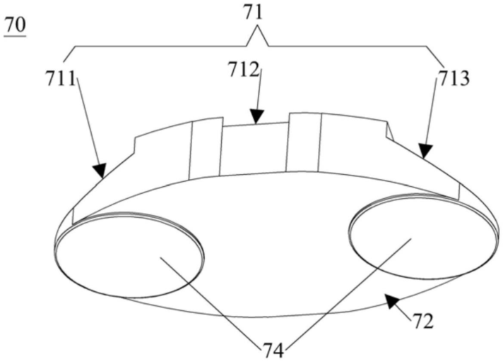

           总体而言,这种电子机械制动装置通过优化的结构设计和精确的压力传感器布局,显著提高了制动系统的紧凑性和效率,适合于新型车辆对高效、节能制动系统的需求。           3.3 分流式电子机械制动装置和车辆           根据文档CN202410681141的内容,以下是对发明的详细解析与重点提取:           1. 发明背景
    领域:该发明涉及车辆技术领域,具体是电子机械制动装置(EMB)。EMB 通过电机和机械结构配合实现制动,特点是结构简单、反应灵敏、无液压管路、小型化趋势,传递效率高,适用于车辆轮边空间。
           2. 发明内容
    核心:发明了一种分流式电子机械制动装置,其通过分流凸起结构,使制动时摩擦片受力均匀,提升制动效率和装置稳定性。
    结构:该装置包括制动电机、减速器、滚珠丝杠和分流活塞。滚珠丝杠一端连接减速器,另一端驱动分流活塞,通过分流凸起传递驱动力推动摩擦片,实现制动。
    创新点:分流活塞设计成两个端面,端面上设有分流凸起,能够分流驱动力,优化摩擦片受压情况,避免因受力不均导致制动性能下降。
           3. 具体技术细节
    分流活塞:
    两个端面中,一个端面包括传动凹槽,另一个端面包含分流凸起,凸起分布有利于均匀传递压力。
    分流凸起用于同时推动同一个摩擦片,增强其与刹车盘的接触面积,提高制动效果。
    滚珠丝杠:
    通过减速器驱动,并与分流活塞相连,负责在制动时推动分流活塞产生滑动运动,最终实现制动。
70分流活塞
71第一端面
72第二端面
73传动凹槽
731传动凹槽73的槽底
41滚珠丝杠
41a滚珠丝杠41的第一端
42b滚珠丝杠41的第二端
42螺母
411通孔用于避让滚珠丝杠41设于第一端41a的传动轴
30钳体
34容纳槽
21摩擦片
211第一摩擦片
           4. 工作原理
    制动时:滚珠丝杠通过减速器传动,推动分流活塞,使摩擦片夹紧刹车盘产生摩擦,完成制动动作。
71第一端面
711第一表面
712第二表面
713第三表面
72第二端面
74分流凸起
    解除制动时:滚珠丝杠反向驱动分流活塞,使摩擦片远离刹车盘,解除制动状态。

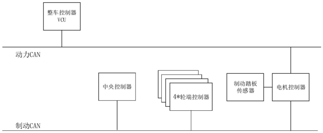

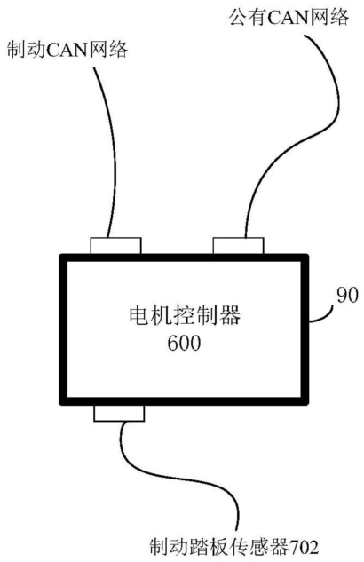

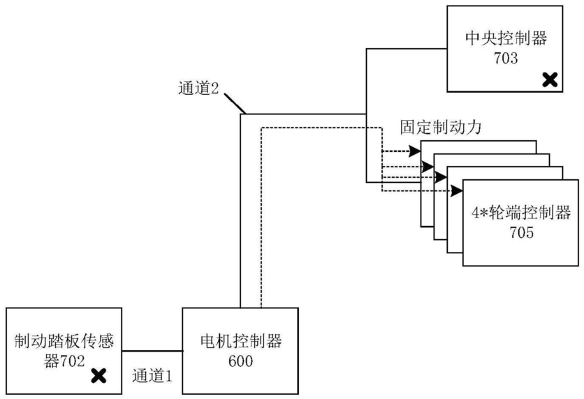

           该发明通过分流活塞的创新设计,显著优化了传统电子机械制动装置的结构和性能,是一种高效、稳定的小型化制动系统,尤其适合应用在空间有限的车辆轮边制动系统。           3.4 一种制动冗余控制的电机控制器及电子机械制动系统           文档202410235108描述了一种新型电机控制器及其在电子机械制动系统中的应用,旨在提高电动车的制动可靠性和安全性。下面我将详细解析文档内容,并解释其关键技术和优势。           1. 技术背景
    电子机械制动系统: 使用电机作为动力源,将刹车盘压紧,产生制动力。相较于传统的液压制动系统,它具有响应速度快、控制精度高等优势。
    功能安全问题: 电子机械制动系统依赖于电信号传输,若出现故障(例如中央控制器或制动踏板传感器失效),可能导致制动失灵,存在安全隐患。

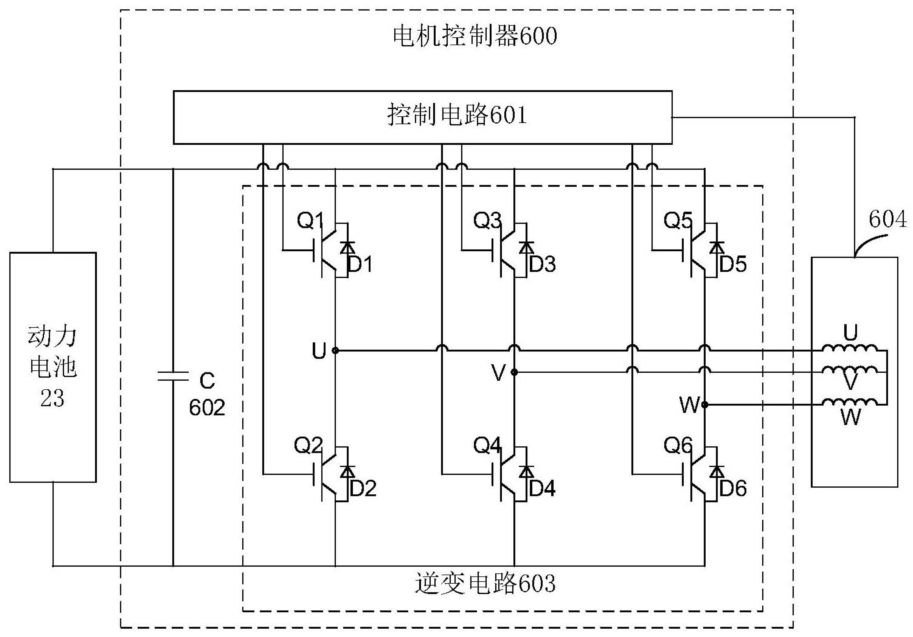

           2. 发明内容           (1)制动冗余控制的电机控制器
    功能: 控制驱动电机输出扭矩,接收制动踏板信号,连接中央控制器和轮端制动装置。
    冗余设计: 当中央控制器失效时,电机控制器可以根据制动踏板信号控制轮端制动装置输出制动力,避免制动失灵。
    其他功能:
    响应轮端制动装置失效,通过驱动电机输出负扭矩产生感应电流进行制动。
    响应制动踏板信号和中央控制器同时失效,控制轮端制动装置输出固定制动力。
    接收整车控制器的能量回收信号,控制驱动电机进行能量回收。
    接收两路制动踏板信号,提高制动控制的可靠性。
    通过制动CAN网络与轮端制动装置和中央控制器通信,获取状态信息。
    监测滑移率,控制驱动电机输出负扭矩,避免车轮打滑。
           (2)电子机械制动系统
    组成: 中央控制器、轮端制动装置(包含轮端控制器和制动执行器)。
    冗余设计: 当中央控制器失效时,轮端控制器可以根据电机控制器的指示控制制动执行器输出制动力。
    其他功能:
    中央控制器可以接收制动踏板信号,控制轮端制动装置输出制动力。
    中央控制器可以向电机控制器发送制动请求信号,控制驱动电机进行能量回收。
    中央控制器可以控制轮端制动装置输出固定制动力,保证制动安全性。
           3. 电动车辆
    组成: 动力电池、车轮、制动冗余控制的电机控制器、电子机械制动系统。
    优势: 具有更高的制动可靠性和安全性,同时实现能量回收,提高能量利用率。
           技术优势
    提高制动可靠性: 通过冗余设计,即使部分部件失效,仍能保证制动系统正常工作。
    提高制动安全性: 避免制动失灵,降低交通事故风险。
    实现能量回收: 提高能量利用率,延长续航里程。
    提高制动控制精度: 监测滑移率,避免车轮打滑,提高制动稳定性。
           这份文档提出了一种新型的制动冗余控制电机控制器及其在电子机械制动系统中的应用,有效提高了电动车的制动可靠性和安全性,并实现了能量回收,具有广泛的应用前景。
