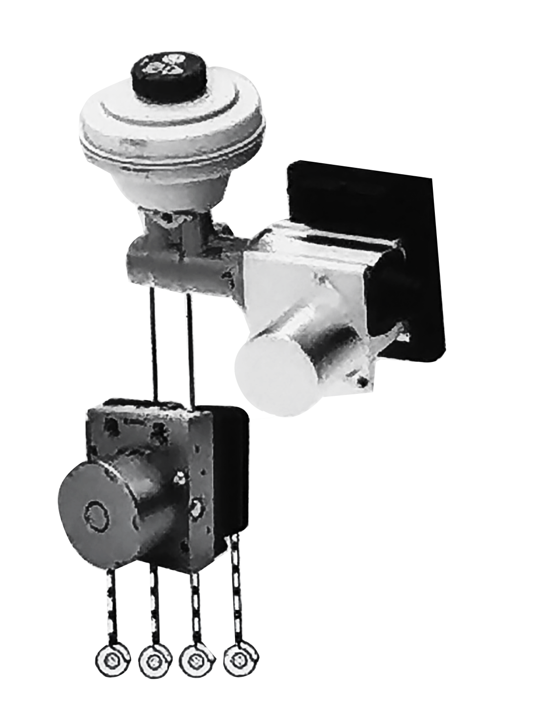

1、原理
如图,制动踏板与制动助力器BWA之间没有机械连接,只通过电信号连接,BWA通过助力电机根据系统需求进行建压,ESP主要负责稳定控制,除了与踏板的连接差异外,其他的原理可以简单理解为和iBooster+ESP一样的。
2、功能特点
体积小重量轻:相较于传统EHB结构,减少与踏板的机械连接,结构更简单,体积更小,重量更轻;
布置更灵活:因为踏板与助力器是电信号连接,所以BWA可以更灵活的布置,自由度更高;
NVH性能更好:不用考虑汽车前壁板上的开孔,有利于噪音隔绝,提升NVH性能;
更好的被动安全:传统EHB结构在发生正面碰撞时容易造成助力器侵入乘员舱的风险,BWA可另选位置布置,可做到更好的被动安全;
满足L3及以上高阶智驾需求:BWA+ESP可互为冗余设计,满足冗余安全需求;
更大的制动力:这个是相较EMB来说,通过油液建压,能有更大的制动力,可满足更大型重型的车辆需求;
技术相对成熟:基于成熟的EHB主流双回路设计及成熟的串联主缸技术,技术成熟,简单可靠;
成本更优:搭配成熟的ESP技术,具有规模效应带来的成本优势。

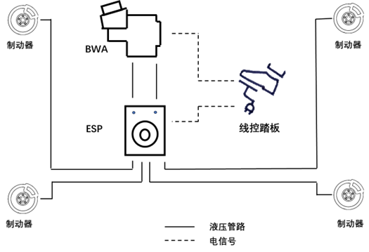

1、原理
      如图,EMB不再有制动油管,制动踏板与主控ECU相连,制动助力直接由轮端的制动电机提供,四个车轮分别由四个助力电机执行,各车轮可独立控制。
2、功能特点
不占用前舱空间:由于助力系统分布到了轮端,不需要在前舱考虑布置空间问题;
集成驻车制动:都是轮端电机进行制动执行,可实现复用驻车制动,还可拓展驻车四轮制动;
结构最简单简化生产制造:少了自动管路安装和制动油液的加注过程;
维护更简单:不用定期更换制动液;
满足L3及以上高阶智驾需求:四个轮子分别控制,可实现多重冗余设计,满足冗余安全需求;
NVH性能更好:前舱没有制动助力器的布置需求,前壁板不容开孔,有利于噪音隔绝,提升NVH性能;
反应速度更快:制动信息电信号传递,执行端靠近制动卡钳,反应速度更快,制动距离更短;
更节能:轮端机械制动,可实现更好的制动盘与摩擦片之间的间隙控制,降低拖滞力(接近零拖滞),具有更小的能量损耗;
