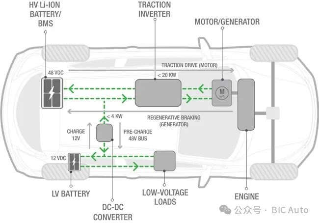

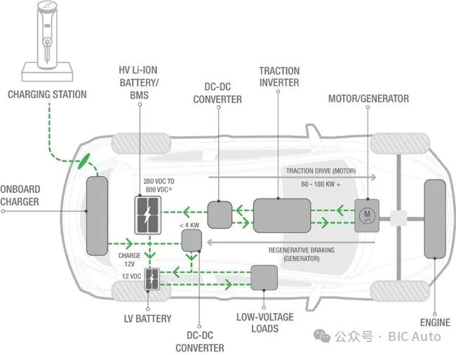

混合动力汽车和电动汽车有多种架构变化。图 1和图2显示的是这些架构的简化框图。大容量电池提供的高压(HV)总线可驱动强混合动力或并联混合动力以及纯电动汽车的动力总成系统。
图 1. 强混合动力/全混合动力汽车的简化框图
图 2. 轻混合动力汽车的简化框图
DC-DC转换器是这两种架构中的关键零部件,它将较高的总线电压(轻混合动力汽车为48 V;电动汽车/混合动力汽车为数百伏)转换为传统的12 V电源总线电压,以便为大多数电气负载供电。本文将重点探讨这种DC-DC转换器的模拟、设计、调试、验证和制造测试。

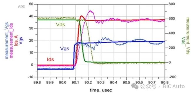

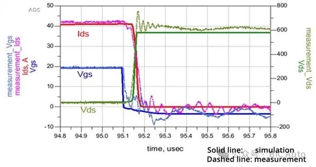

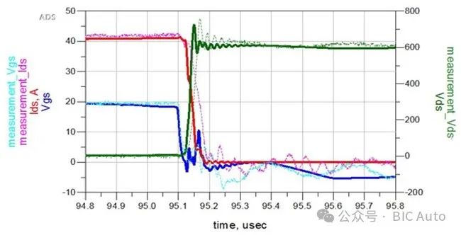

在功率转换器设计中,宽禁带器件的出现让DC-DC转换器的仿真和设计变得更加复杂。GaN 和 SiC 器件制造商都有良好的工艺把控,因此不会对器件进行大量表征。但是用户却需要逐个测试,以确定宽禁带器件在其设计是否适用。另外,传统的“集中分析”式仿真器具有快速开关的特性,因而不能对宽禁带功率转换器的设计提供精确仿真(参见图 3)。
功率晶体管在进行开关转换时,传统模型/仿真显示的仿真结果(粗线)与测得结果(晕线)之间存在显著差别。效果不佳的仿真会导致设计延迟,增加成本,因为设计师需要不断地重复,以便下一个样本能够实现预期的工作效果。良好的仿真还有助于提高直流对直流转换器设计的可靠性!
图 3. 传统模型/仿真结果 - 资料来源:罗姆半导体公司

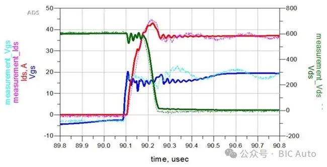

由于宽禁带器件开关波形中存在高频率成分(升降时间 < 10 ns),这就需要使用高频率(或电磁)的模型和仿真器来精确仿真功率半导体行为。需要通过 EMI 仿真来了解直流对直流转换器对辐射和传导干扰的影响。
此外,工程师还需考虑转换器版图中零部件的物理定位,以及对半导体封装寄生效应和 PCB 效应进行表征。最后,由于温度对直流对直流转换器的设计影响巨大,热仿真和热分析对于了解冷却要求至关重要。
半导体工程师可以为其转换器器件仿真采用实证分析/数学模型,该模型中包括高频表征(开关晶体管模型中“零偏”和导通状态的 S 参数测量),以及电子设计自动化软件。凭借该技术,他们能够显著改进仿真数据与测得数据的匹配度(参见图 4)。
图 4. 高频下的模型/模拟结果

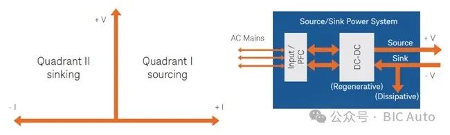

许多厂商都把集成式供给/吸收解决方案引入到了在单个产品中。这些产品可以无缝地从供给电流(象限 1)转移到吸收电流(象限 2),而无需使用外部电路或对单独电源和电子负载进行同步编程(参见图 5)。通过这种集成,系统能够使用流畅的输出波形对双向直流对直流转换器在两个相反方向上的功率流进行准确仿真。
图 5. 供给/吸收功率系统
当电力系统向DC-DC转换器供给功率时,大部分功率(取决于效率)会通过转换器到达汽车负载。当电力系统从DC-DC转换器吸收功率时,功率一定要能被动力系统吸收。但大部分电力系统(或电子负载)会以热量形式消散该功率,因此针对DC-DC转换器的功率电平(最大约 4 kW),需要用较大的尺寸为产品配备风扇。这就需要增大测试系统的尺寸和提高 HVAC 要求,以便去除设施中的热量。
在 5 kW 功率电平及以上,通常会有供给/吸收功率系统和电子负载,可以将功率再生(或返回)至交流电源(参见图5)。这种技术虽不能保证 100% 的效率,但仍可将大约90% 的功率传回到电网。这就只有 10% 的功率(在 5 kW 产品中为 500 W)会以热量形式被耗散。从而能够显著减小产品的尺寸,并降低去除测试系统环境热量所需的 HVAC 成本。

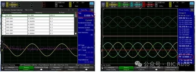

对于可再生解决方案而言,需要重点注意的是,“返回到交流电源中的功率有多干净?”
如果从事生产工作,用户就会知道:返回到交流电源中的功率发生任何失真都会被设施中的大量测试系统所放大。“脏电力”可能导致设施发生间歇性故障,需要隔离每个测试系统的变压器,以便减少因不良再生而导致的问题。最好是让厂商确认其产品返给交流电源的功率能够保证低失真度(参见图 6)。
图 6. 对从再生功率系统返回交流电源中的功率进行总谐波失真度和功率因数测量;采用功率分析仪进行测量
