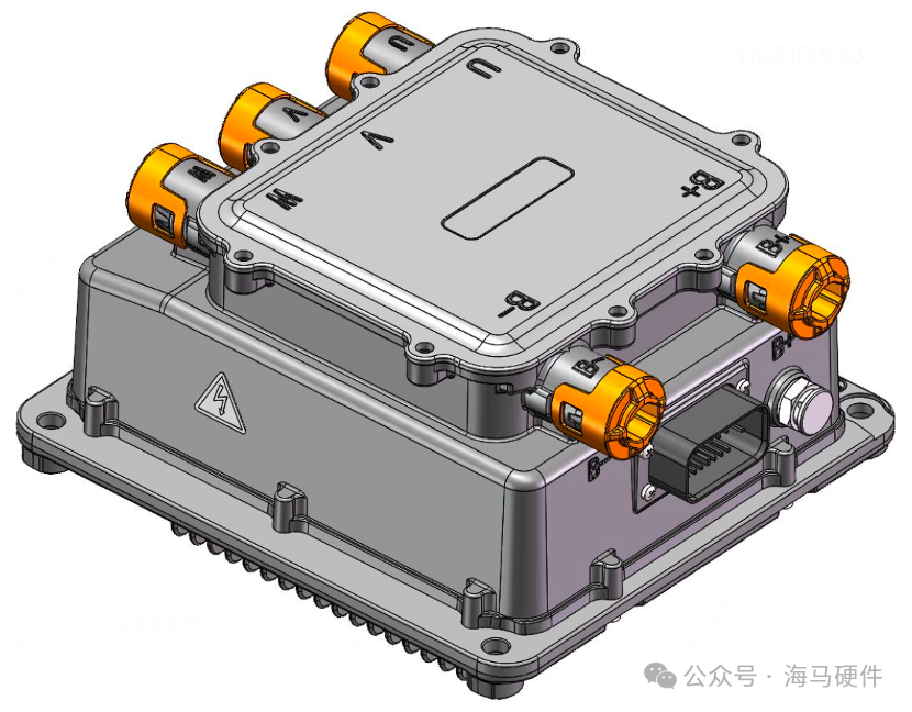

英搏尔MC3336控制器3D图示如下:

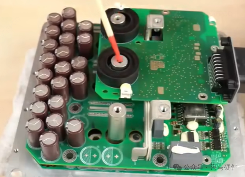

内部板子堆叠图,底层为铝基板MOS板,中间为电容和电源板,顶层为接口和控制板。

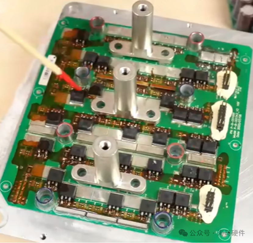

底层铝基MOS板,最大支持60管,下图为36管规格。

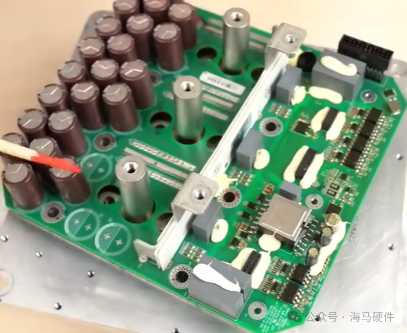

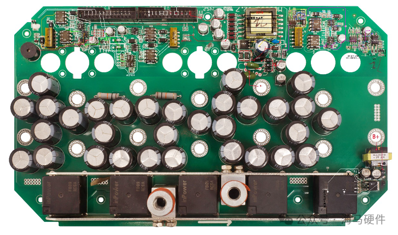

中层为电容、电源和MOS驱动板。

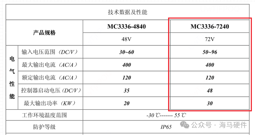

接下来是我们对同系列型号MC3336-7240控制器的详细拆解分析。MC3336-7240的最大输出功率可达30KW,主要规格信息如下。

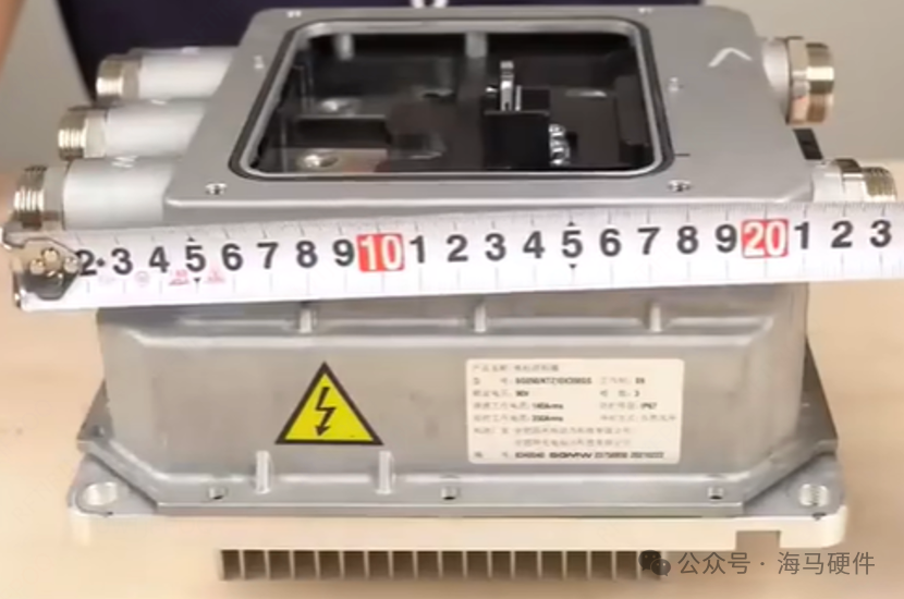

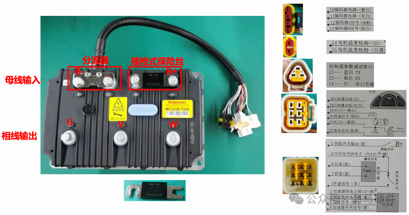

MC3336-7240的整机和对外接口信息如下:

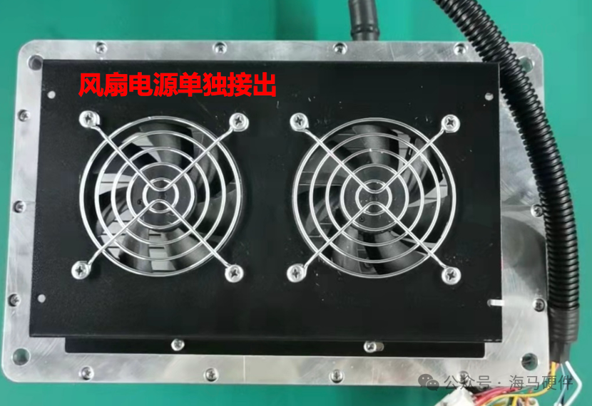

底部可以选配单独供电的散热风扇,满足大功率驱动需求。

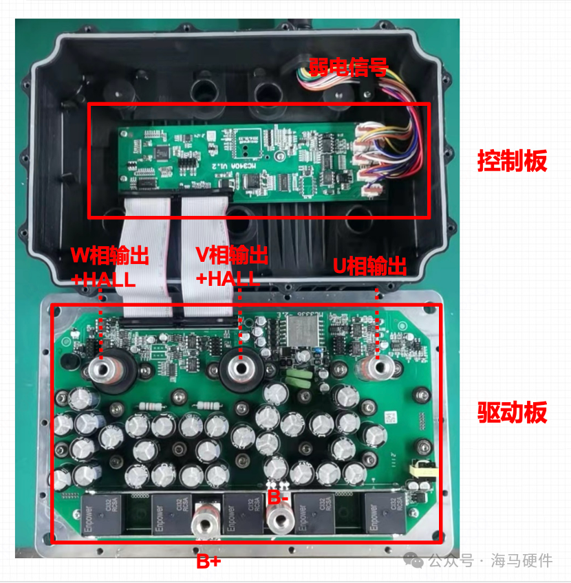

打开上盖可以看到板子堆叠,这款的控制板和驱动板采用软线连接。

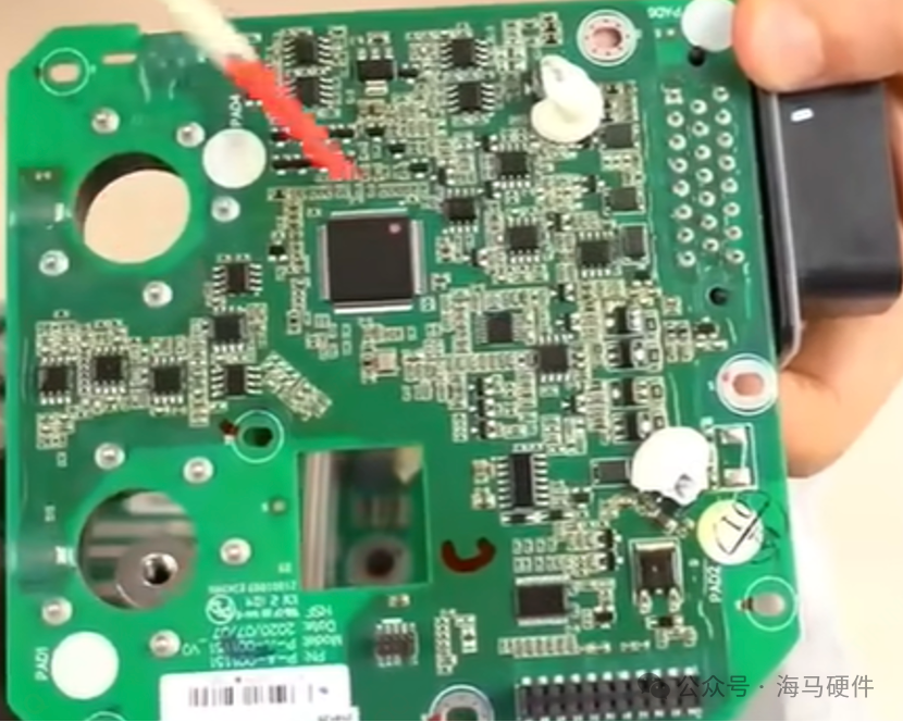

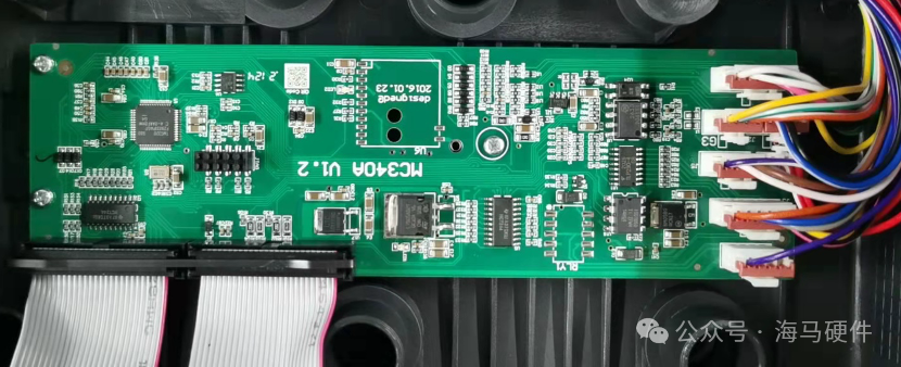

控制板采用TI的DSP芯片作为主控芯片,对外接口通过板到线连接器引出。

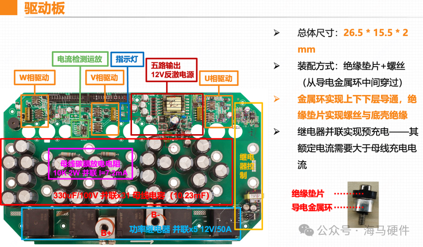

驱动板器件功能分析信息如下:

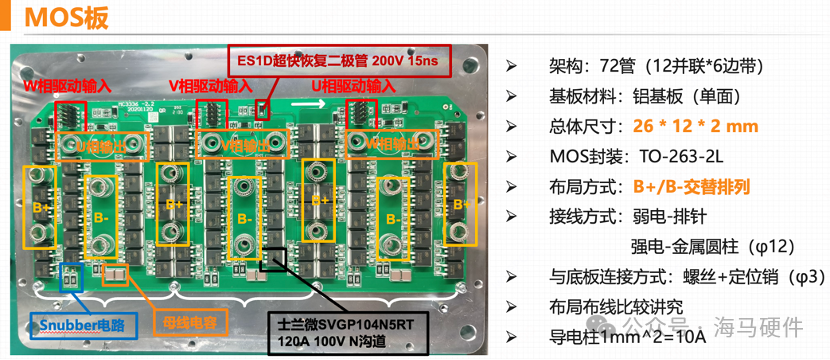

MOS板器件功能分析信息如下:
