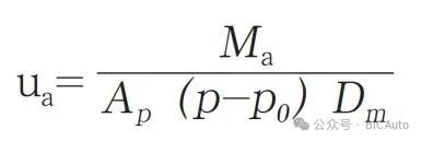

    目前常见的盘式制动器的平均摩擦系数定义
    式(2)中:M a 为平均摩擦力矩;AP 为制动片的摩擦面积;p 为平均制动压强;p0为克服制动片回位弹簧作用力消除制动间隙而需施加的制动压强;D m 为有效摩擦直径。M a 和 p 均为制动过程中达到设定值的 95% 时开始记录到制动终了时的时间段内的平均值。

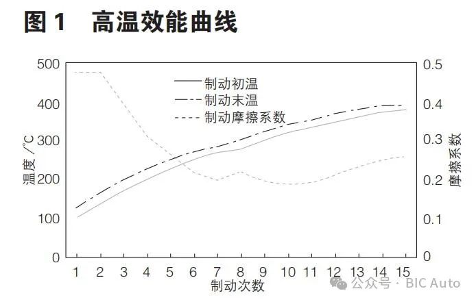

1.温度

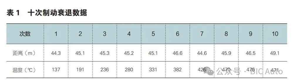

    摩擦系数的稳定性直接影响制动器工作的稳定性,摩擦系数随着温度而变化的特性,主要反映在制动器的热衰退上。当制动初速度增大、压力增大、制动频繁导致摩擦副温度升高时,摩擦系数降低,称为“热衰退制动器钳体和摩擦片的热变形,以及摩擦片内部的成分的化学变化都会导致热衰退,以下为某车型连续十次制动(100km-0)制动距离对比,第十次与第一次相差 11%,见表 1。
    温度对摩擦系数的影响主要表现在以下三个方面:
    (1)氧化膜,在高温下材料中的金属、有机物等容易氧化形成氧化膜,氧化膜强度低,在制动摩擦力的作用下易开裂或破裂。在制动摩擦过程中,随着温度的不断上升,氧化膜厚度增大,膜的强度降低,容易脱落且呈鳞片状。
    (2)润滑膜,高温超过制动片材质中低熔点金属的熔点,使金属融化,融化的液体金属被展平而产生润滑作用,使摩擦系数下降,“热衰退”的主要原因之一。
    改善方法:
    ①提高有机物的耐热性
    ②减少低熔点金属的组分
    ③增加导热性强的金属含量
    ④采取结构上改善摩擦面的散热条件
    (3)气垫膜,高温下,摩擦材料表面的有机组分如酚醛树脂的热分解而产生大量的气体(CO、CO2、CH4),形成气垫膜使摩擦系数下降。
    改善方法:
    ①摩擦片中部开槽、边界倒角,开槽倒角有利于磨损物的排出和气体排出。
    ②摩擦片做烧蚀处理。
    由于摩擦材料的特性决定了摩擦系数对温度的敏感程度,以下为某车型做 AKMASTER 效能试验时,高温效能的一段数据,从数据中可以直观的看出,随着温度的上升,摩擦系数越来越低,达到一定值后趋于稳定见图 1。

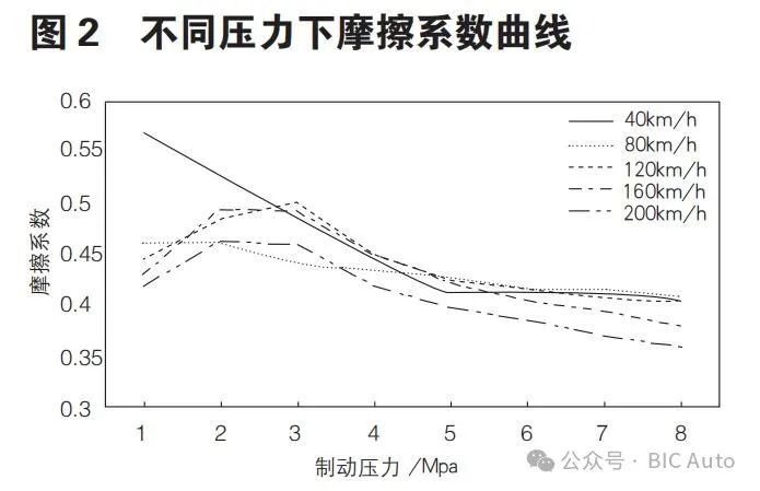

3.制动压力
    Bijwe 等通过研究了不同金属填料的复合材料在不同速度与不同压力下的摩擦学性能,随着速度的增加摩擦系数会出现一个极大值后下降,极大值大小与材料中的金属成分与含量有关,同时在高的液压下极大值也会降低。
    随着制动压力的增大,制动盘和制动片接触表面产生的摩擦热增大,压力大导致热量大,制动时间短热量来不及散开,温度升高导致摩擦系数降低。制动压力进一步增大必然会引起摩擦片与制动盘表面塑性变形增加,表面粗糙度降低,从而降低摩擦系数。
    制动过程中,从摩擦片中可以产生摩擦膜,摩擦膜主要是由摩擦过程中的膜屑形成,与制动片和制动盘的粘结强度很低,甚至浮在表面,在高压反复剪切、挤压力下容易破裂,高压下一直处于形成、破坏、再形成的过程,从而降低摩擦系数。
    以下为某车型做AK-MASTER效能试验时,车速分别为40km/h、80km/h、120km/h、160km/h、200km/h下不同制动压力,摩擦系数变化图。从图中可以看出在3Mpa 之后,摩擦系数越来越低,见图 2。

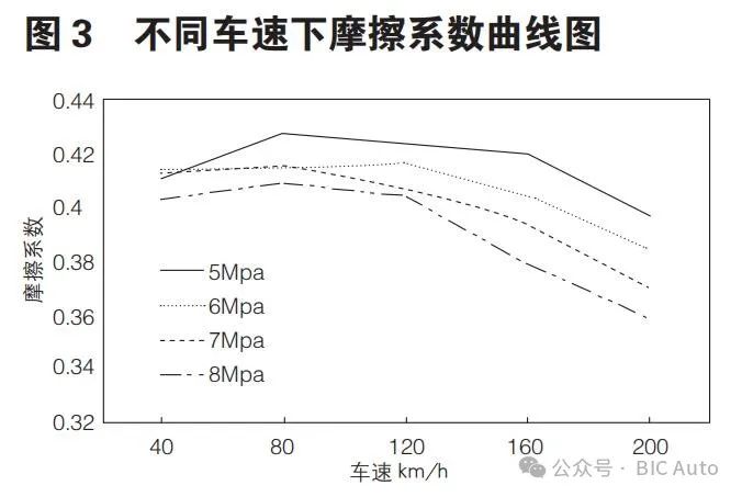

4.制动初速度
    制动的过程即动能与热能转化过程,制动的初速度增大,转化的动能增加,导致产生的热量增加,多数摩擦材料随着速度增加摩擦系数都会呈现先增加后减少的趋势,对于不同的材料临界点不一样。另外一方面,高速下温度的升高,材料表面树脂基体热分解也是造成摩擦系数降低的一个原因。
    以下为某车型做AK-MASTER效能试验时,制动液压分别为 5Mpa、6Mpa、7Mpa、8Mpa时,不同车速下摩擦系数变化图。从图中可以看出随着车速的不断增加,摩擦系数越来越小,见图 3。
