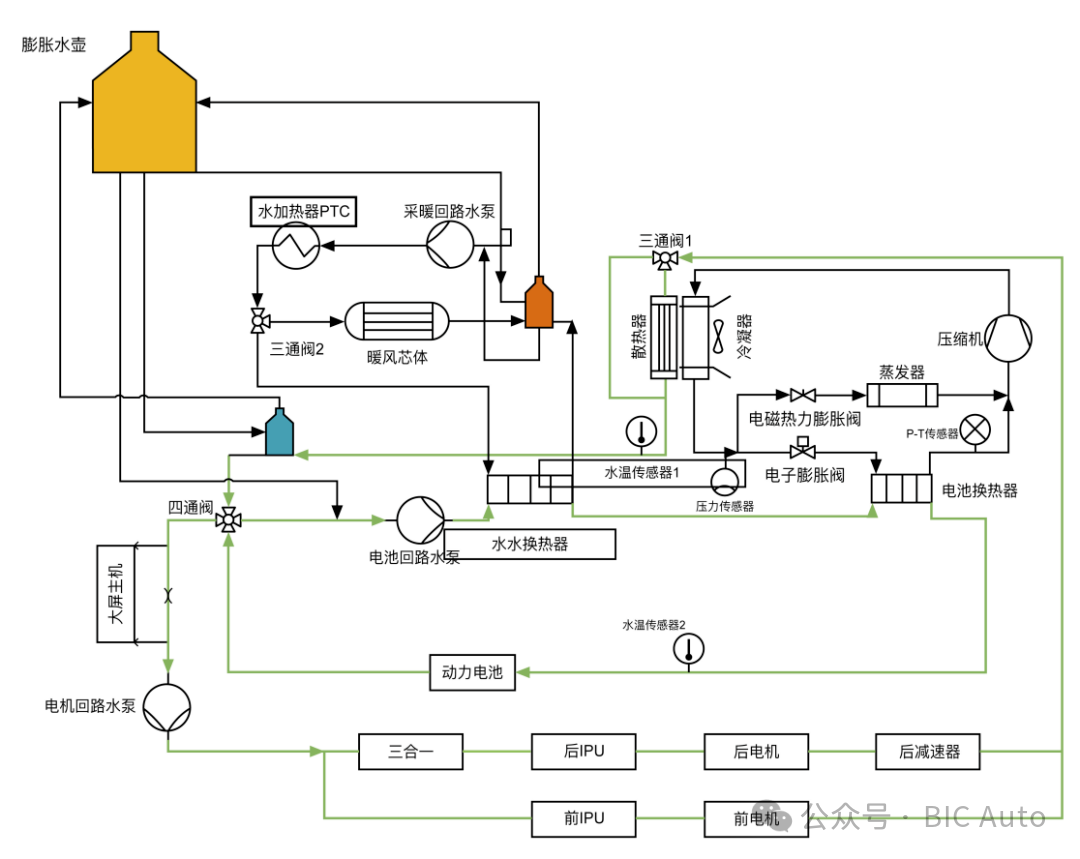

小鹏P7的整个热管理系统的水路是相连通的,通过三通和四通水阀,实现串联和并联模式,整个热管理系统的框图如下图所示。
小鹏P7的热管理系统整体框图
各个模块的热管理的具体策略如下:
01
电机冷却控制原理
整个冷却回路为:电机回路水泵→电机系统→三通比例水阀1→散热器/旁通→四通换向水阀→电机回路水泵。
电机冷却控制原理

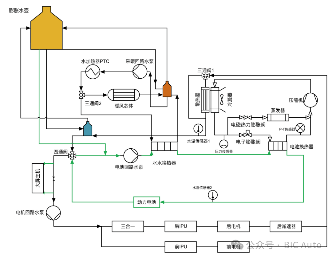

电池冷却控制原理
该冷却回路为:电池回路水泵→动力电池→水水换热器→电池换热器。
电池冷却控制原理

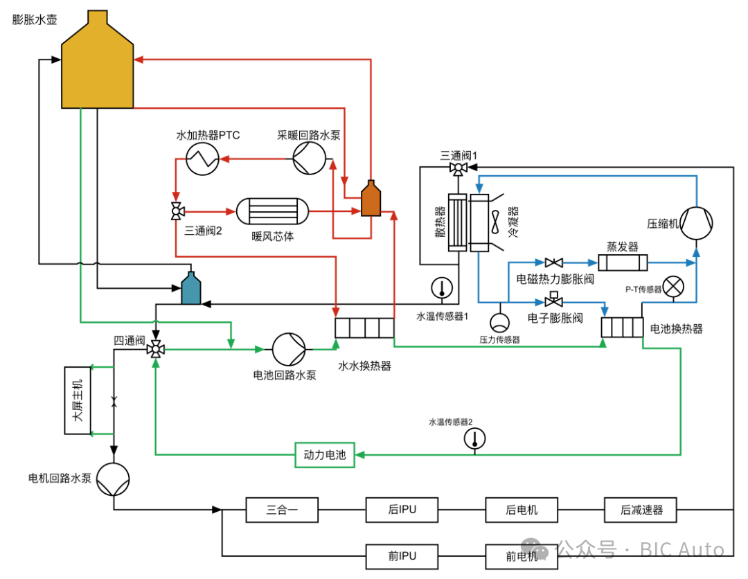

充电模式下的电池加热控制原理
冷却回路包括两条,其一为:电池回路水泵→水水换热器→电池换热器→动力电池→四通换向水阀→电池回路水泵。其二为采暖回路水泵→水加热PTC→三通比例水阀2→ 水水换热器→采暖回路水泵。
充电模式下电池加热控制原理

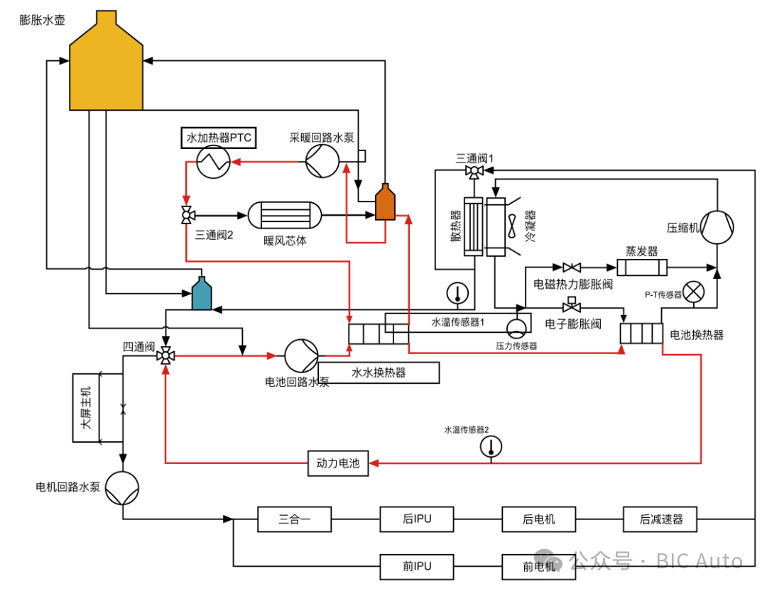

电池热平衡控制原理
该冷却回路为:电池回路水泵→动力电池→水水换热器→电池换热器→电池回路水泵。
电池热平衡控制原理

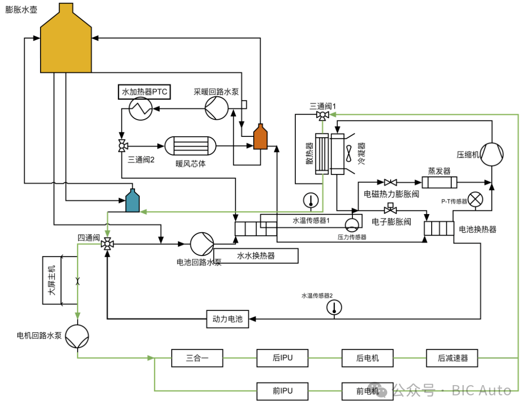

电池LTR冷却和电机余热回收控制原理
冷却回路为四通换向水阀→电机回路水泵→电机系统→三通比例水阀1→散热器/旁通 → 四通换向水阀→电池回路水泵→水水换热器→电池换热器→动力电池→四通换向水阀。
电池LTR以及电机余热回收控制原理
