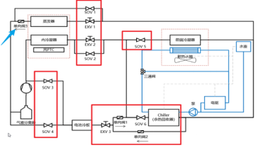

HeatPump(热泵)作为未来主流的集成式热管理的核心部件,其原理为:其运行方式就像空调系统,但是在运行顺序上却是截然相反。一套系统由空调压缩机、冷凝器、膨胀阀、气液分离器、储液器等组成。当气体以低温、低压的状态进入压缩机,然后压缩气体制冷剂,成为高温、高压的气体,随后进入冷凝器,冷凝器开始冷却,使其成为液态,当空气吹过冷凝器,进入机舱以加热机舱,这样就可以把热量带走,离开冷凝器的高温高压液体并不会产生过多的热量,随后液体通过膨胀阀(膨胀阀可以控制液体的流速),极大的降低了液体的压力。液体通过蒸发器流动,外部空气吹过蒸发器并对其进行加热,液体吸收了热量并转化为气体,随后循环重复进行。
热泵系统

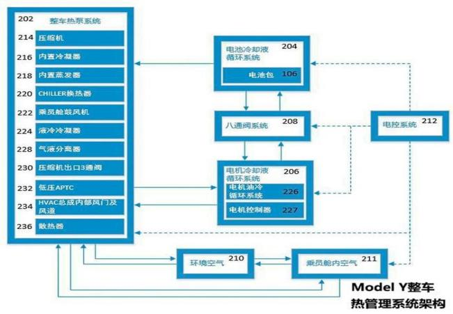

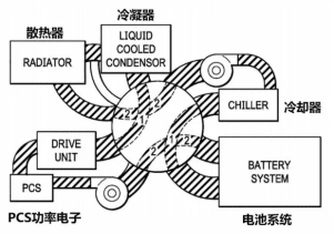

特斯拉Model Y八通阀Octovalve Episode Octovalve=Octovae
(八音阶)+Valve (阀)
特斯拉Model Y首次搭载了热泵空调系统,在结构上采用高度集成的八通阀模块,对系统多个热管理系统进行集成,同时实现不同热管理系统工作模式的灵活切换。八通阀(阀体集成技术)和多功能热泵技术(15种工况)是特斯拉两大集成化技术壁垒。同时其空调系统采用了热泵+PTC辅助的方式进行制热。这里的PTC辅助制热系统采用单独12V蓄电池供电,其功率远远小于传统空调PTC加热的功率,在省电的同时还可以有效缓解热泵空调低温制热效果不佳的情况。极端低温的情况下,热泵系统无法正常工作,此时系统会控制驱动电机堵转,以此来产热供热,理论上来说这种方式会烧毁电机,但特斯拉通过精密的算法与强大的控制能力可以有效避免电机的损坏。
