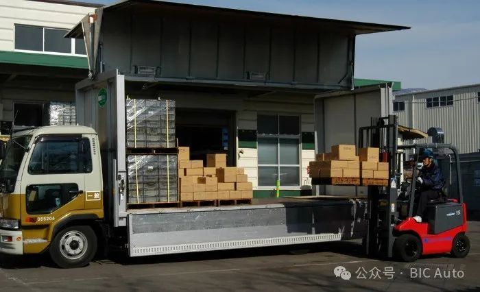

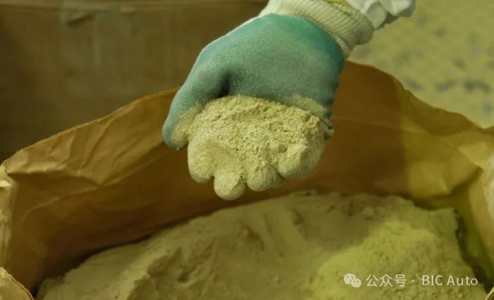

1.验收用于摩擦材料的原材料

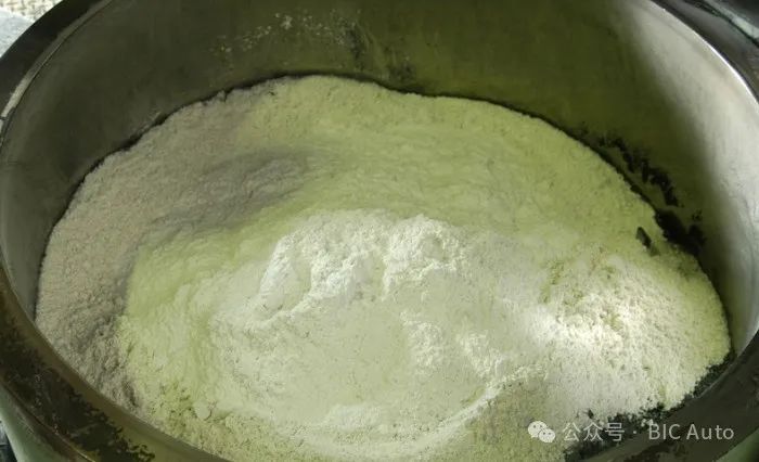

2.混合数十种原料制成摩擦材料

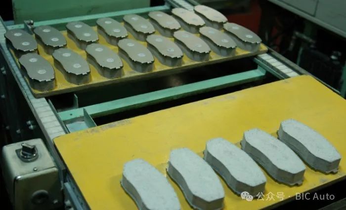

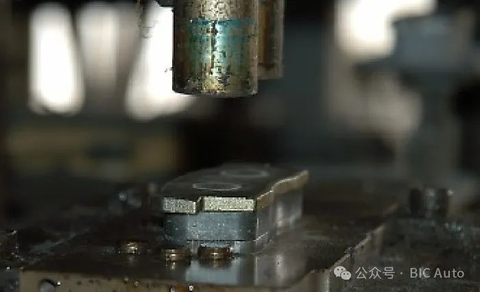

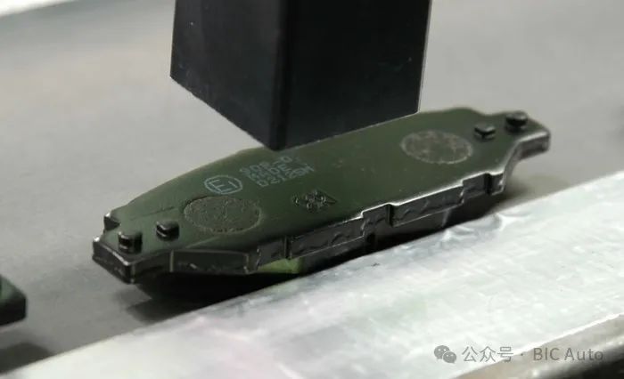

1.将摩擦材料成型为制动器
2.用热量和压力将摩擦材料和背板粘合

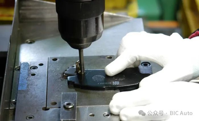

3.制作凹槽和倒角

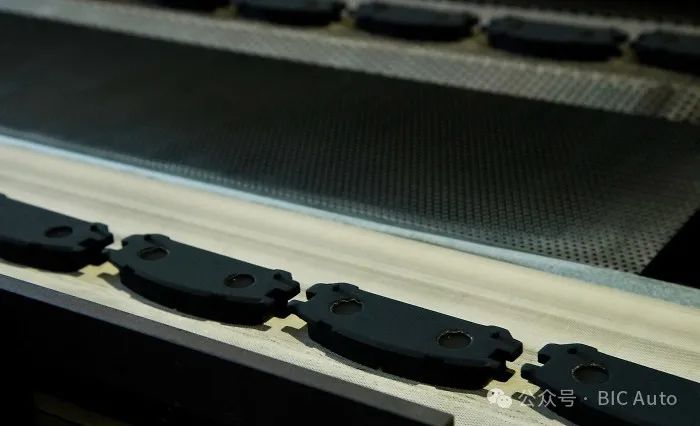

4.在刹车片上喷粉加热使其融化

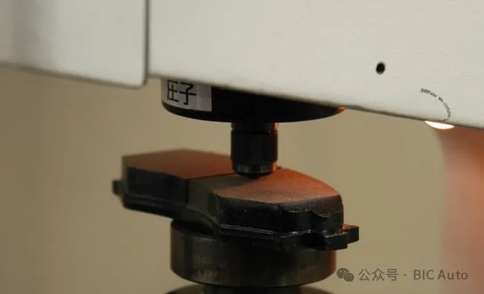

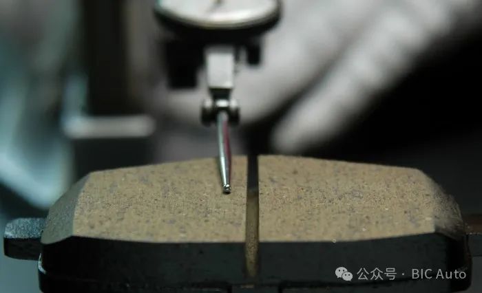

5.抛光和盖印后检查刹车片是否有问题
6.燃烧刹车片的磨料表面
7.将传感器安装到打击垫

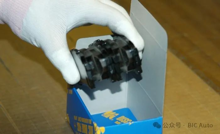

8.包装为一组
9.对每批样品进行抽样检查
10.仅运送已通过检验的产品

刹车片的制造过程涉及多个环节,首先是验收摩擦材料和背板的原料,然后进行混合制成摩擦材料并清洁背板涂粘合剂。接下来,将摩擦材料制成制动器形状,通过热量和压力将其与背板粘合,并进行成型、凹槽和倒角制作。之后,进行喷粉加热、抛光和检查等工序。最后,对刹车片的磨料表面进行燃烧处理,安装传感器,并进行包装。刹车片的制造过程中,原料的质量和选择至关重要,直接影响刹车片的性能和使用寿命。

刹车片的制造过程需要经过多重工序。首先,需验收用于摩擦材料的各种原料,包括金属纤维、填充剂等。这些原料经过混合制成摩擦材料。同时,背板的验收也是关键一步,清洁后需涂上粘合剂。接下来,将摩擦材料成型为制动器并与背板粘合,通过热量和压力使其牢固结合。随后进行制作凹槽、倒角等工序,并进行外观检查和处理。之后,对刹车片进行磨料表面处理,并安装传感器。最后,完成包装的刹车片即可出厂。刹车片的制造过程需要严格的质量控制以确保其性能和安全。
