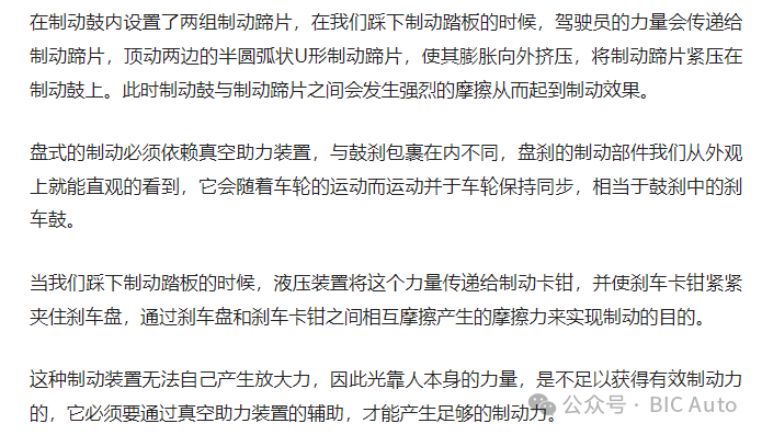

● 鼓式制动原理鼓式刹车简单点说是由制动油泵、活塞、刹车片和鼓室组成,刹车时由制动分泵的高压刹车油推动活塞,对两片半月形的制动蹄片施加作用力,使其压紧鼓室内壁,靠摩擦力阻止刹车鼓转动从而达到制动效果。
双向双领蹄式制动器工作原理可以很形象地用一只杯子来形容。刹车鼓就像杯子,当您将五个手指伸入旋转的杯子时,手指就是刹车片,只要您将五指向外一张,摩擦杯子内壁,杯子就会停止旋转。
鼓式刹车的特点1、制动力度很大,短时间内可以达到最佳制动效果,这也是盘式刹车不具备的优势,但同时也会乘坐舒适性产生一定影响。2、零件加工简单,可以有效降低成本。3、鼓式刹车的散热性相对盘式较差,连续制动工作热衰减明显
● 盘式制动原理盘式制动器是由气压作为动力源,主要零部件有制动盘、气室、制动钳、气管等。制动盘用铸铁或合金钢制造并固定在车轮上,随车轮转动。
盘式制动原理
气室固定在制动器的底板上固定不动,制动钳上的两个摩擦片分别装在制动盘的两侧,气室的活塞受气管输送来的气压作用,推动摩擦片向制动盘发生摩擦,就好像用钳子钳住旋转中的盘子,达到减速刹车的作用。
盘刹的特点1、制动效果相对线性均匀,提高车辆舒适性2、刹车力度由刹车踏板的行程深度控制,相对操控性更好3、刹车盘裸露,制动系统的散热更加直接,刹车极限更高,故赛车圈多用盘式刹车4、刹车盘的制作成本高。
