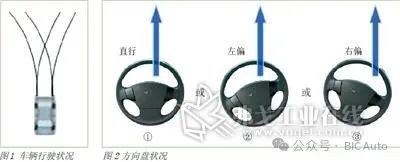

1. 行驶跑偏
在平直路况匀速行驶条件下,保持车辆直线行驶过程中,方向盘必须给予持续的转动外力才能保持;反之,只要方向盘不受转动外力稳定在同一位置,车辆不能保持直线行驶状态,会出现向左或者向右偏移(如图1、图2所示)。

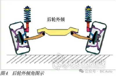

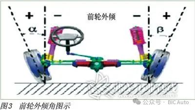

1. 前、后轮外倾角的影响
外倾角是指车轮两侧外倾角之差(如图3、图4所示)。车轮有了外倾角后,在滚动时,就有一个滚锥效应,导致两侧车轮向外滚开。这样,即使两侧车轮的外倾角都没有超标,但如果总外倾角不等于零,车轮向两侧滚动的效应便不相等,汽车就可能会跑偏。一般来说,外倾角大,向外侧滚动的效应也大,所以,汽车会向外倾角大的方向跑偏。一般左右偏差如超过30′,就会出现方向朝正外倾较大或负外倾较小的一侧跑偏。通过对试验车型的研究,整车前后轮外倾角数值在–21′±20′内,对整车行驶的影响可忽略。

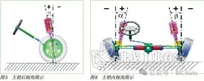

4.主销后倾角对整车影响
由车辆侧看转向轴中心线与垂直线所成的夹角,向前为负,向后为正;可利用路面对轮胎的阻力,增进直线行驶的稳定性、转向后使方向盘自动回正,后倾角越大的车辆其直进性越好(如图5所示),方向盘的回正性也越高,但过大会导致转向变得沉重。通过对试验车型的研究,试验车型前减振、悬挂等为设计固定,装配后不易调整,且该位置配合较为稳定,对主销后倾角没有影响,对整车行驶跑偏的影响可以忽略不计。

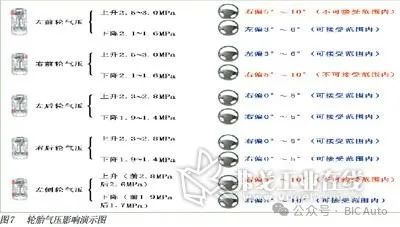

5.主销内倾角对整车影响
从车辆正面看转向轴中心线与垂直线所成的夹角为主销内倾角(如图6所示),向内为+,向外为-;使车重平均分布在轴承上,保证转向后的自动回正力和直线行驶稳定性;若内倾角为0,则车轴会产生很大的横向切应力,导致车轴受损,转向也会变的沉重,内倾角一般设定在7°~13°,不可调整。通过对试验车型的研究,试验车型前减振、悬挂等为设计固定,装配后不易调整,且该位置配合较为稳定,对主销后倾角没有影响,对整车行驶跑偏的影响忽略不计。

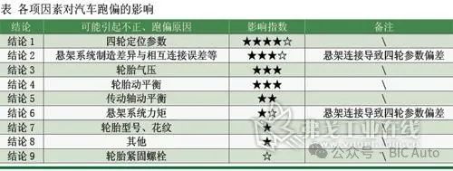

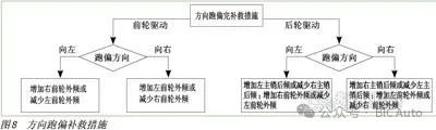

将试验车型的各单轮平衡块逐一拆下,分析其对整车行驶的影响,此外还进行单侧平衡块对整车行驶影响的试验分析。从试验的结果来看,各单个、单侧车轮平衡块的变化对整车行驶跑偏的影响可忽略不计。但以上因素的公差积累,会产生最终性的跑偏变化。在以上部分试验中,也发现四轮参数的前后(底盘形变)变化,主要表现在四轮重要参数前束和外倾上的变化,对行驶直接产生影响。四轮定位是检查、调整车辆静态的一个过程,对于车辆运动中的跑偏问题,还有部分四轮无法控制或检测的内容,共同决定着车辆的运动状态。大多数跑偏可以通过四轮的调整来解决或减少跑偏量,如图8所示。通过对各因素引起汽车行驶跑偏的机理分析和实例验证,对测量数据的处理和分析后,可得出如表所示的结论。
