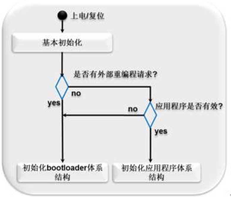

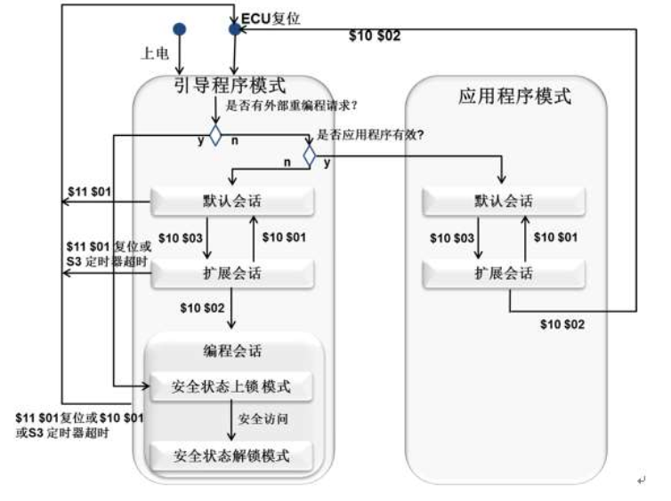

首先是Boot的启动时序,也就是在Boot和应用软件不同会话之间的跳转逻辑,如下图所示。
上电/复位后, ECU 首先执行 Bootloader 引导代码,然后检查外部重编程请求标志位:
1. 如果标志已被设置,那么即使应用程序是有效的, Bootloader 也会继续进一步执行,
    在此情况下, ECU 直接进入编程会话模式。
2. 如果当前没有重编程请求,则检验应用程序的状态:
    如果应用程序是有效的,则启动应用程序。
    如果应用程序无效, ECU 停留在 Bootloader 模式下的默认会话模式。
在 Bootloader 模式下,诊断会话转换规则与应用模式下相同。
在 Bootloader 模式下,有以下几种方式,能导致 ECU 重启:
    无论当前处于何种会话模式, “$11 $01”能引导 ECU 重启。
    在扩展会话模式或编程会话模式下, S3 定时器超时能引导 ECU 重启。
    在编程会话模式下, “$10 $01”能引导 ECU 重启。

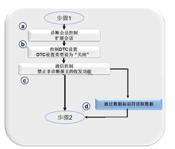

预编程步骤用来为要下载的 ECU 做编程前的 CAN 网络准备。此步骤也包含了提高下载能力的准备。此步骤的请求报文采用是物理寻址,或功能寻址。
a)诊断会话控制$10 $03:为了禁止 ECU 间的正常通信和 DTC 设置,预编程需要启动非默认会话模式。通过使用会话类型为扩展会话模式的诊断会话控制($10)服务来完成。此请求使用一个单帧请求报文,通过功能寻址发送给所有的 ECU。完成扩展会话模式切换后,诊断仪应持续周期性(4 秒)发送诊断仪在线服务请求(3Eh 80h),以维持所有 ECU 的非默认会话模式。诊断仪在线服务请求使用一个单帧请求报文,通过功能寻址发送给所有 ECU。(b)控制 DTC 设置$85 $02:诊断仪通过 DTC 设置类型设为“关闭”的控制 DTC 设置服务请求。此请求使用一个单帧请求报文,通过功能寻址发送给所有的 ECU。(c)通信控制 0x28 $03 $03:诊断仪通过通信控制($28)服务请求,禁止非诊断报文的发送和接收。请求中的控制类型参数置为“disable the transmission and the reception ”,通信类型置为“application and network management messages”。此请求使用一个单帧请求报文,通过功能寻址发送给所有的ECU。(d)读取数据 0x22 $xx $yy:在禁止正常通信后,读取被编程的 ECU 的状态(如:编程的应用软件和数据)。从被编程的 ECU 读取服务器标识数据,标识如应用软件标识、应用数据标识、 Boot 软件标识。读取数据服务为可选服务,读取的内容由 ECU 供应商定义。第二部分则是主编程在预编程步骤之后,即为 ECU 主编程步骤。主编程时序是单个 ECU 编程事件的应用,因此所有服务的请求使用物理寻址。

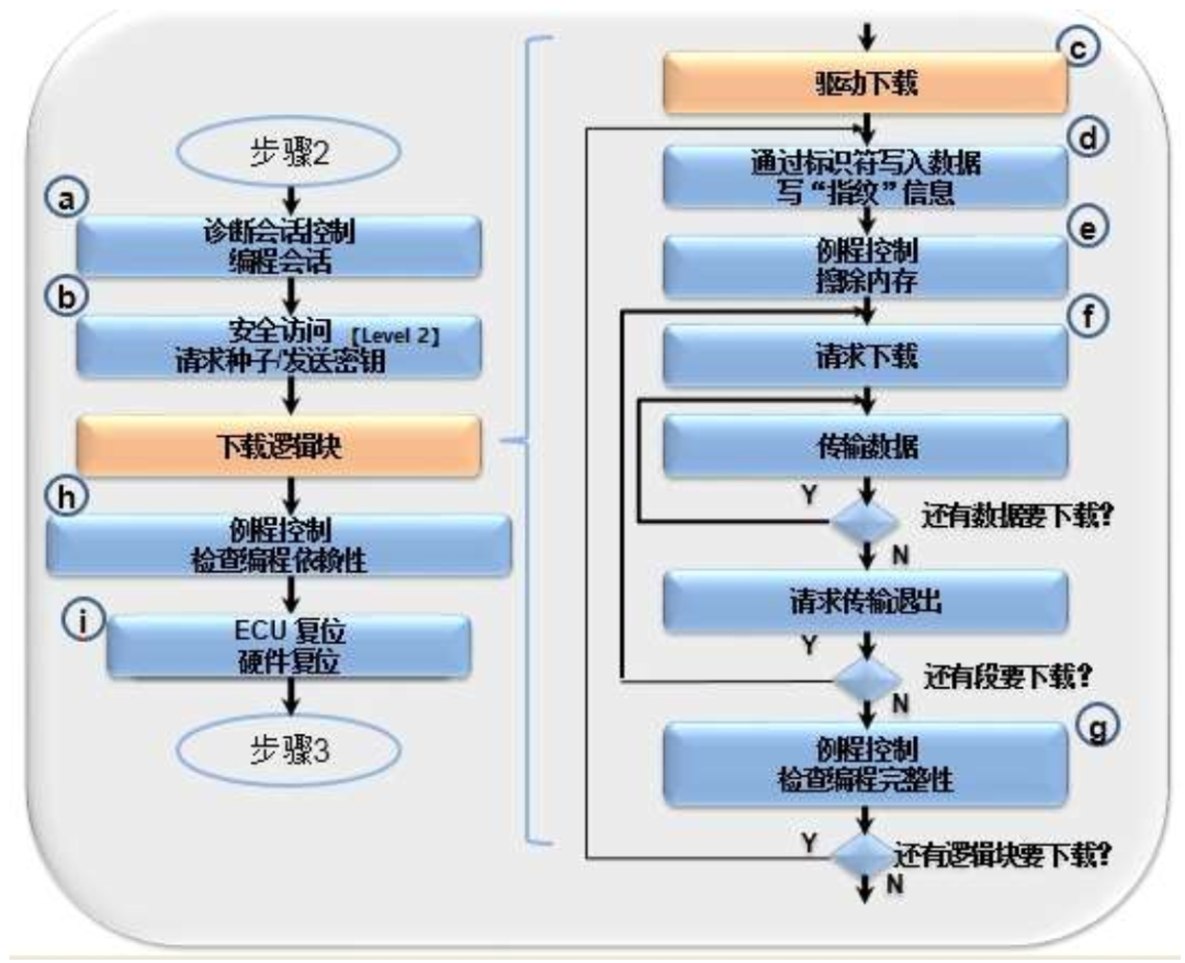

(a) 诊断会话控制$10 $02:在收到一个会话类型为物理寻址的编程会话的诊断会话控制($10)服务后, ECU 开始编程条件检查。编程条件满足后, ECU 将分配编程需有的所有必须的资源, ECU 先发送肯定响应再执行跳转到编程模式动作;软件版本读取$22 $xx yy:读取 ECU 当前软件版本号,核对软件版本号和待刷写版本是否一致;
(b) Level 2 安全访问$27 09/0A:编程事件必须通过安全访问。安全访问($27)服务在排放相关和安全系统中是强制的。其它系统不要求使用该服务。下载前,通过安全访问过程是强制的,确保只有合法的诊断仪能对 ECU 进行下载操作。
(c)驱动下载$34, $36, $37, $31:当 ECU 的非易失性存储单元中没有存储内存擦除例程时,将执行内存擦除例程的下载。下载应该按照如下时序来进行:请求下载、传输数据、请求传输退出。下载完所有字节后,用“检查编程完整性”例程($31 $01 $02 $02)来检查所有的字节都正确传输。ECU 数据包必须包含驱动软件,如果没有驱动,必须包含虚拟无效驱动的下载。
(d)写入数据$2E xx yy:在擦除内存例程之前,将“指纹”写到 ECU 内存中是强制的。“指纹”标识了是哪个诊断仪对 ECU 内存做了修改。我们使用xx yy 数据标识符而不是引导软件指纹、应用软件指纹、应用数据指纹这些数据标识符。每个逻辑块(除了驱动)下载前,诊断仪将首先写“指纹”,在下载完逻辑块后, ECU 将之前下载的程序是哪个逻辑块(即逻辑块序号),并根据逻辑块的序号将它存储。在追踪指纹信息时,诊断仪将发报文“$22 xx yy”,ECU 将通过 “$62 xx yy…”, 返回每一个逻辑块指纹信息的序号。
(e)例程控制——“擦除内存”$31 $01 $FF $00:为了允许应用软件和数据下载, ECU的内存将被擦除。此步骤通过例程来完成,使用例程控制($31)服务,来执行擦除内存。如果擦除内存例程被调用,那么应用程序有效标志位将被置为无效。
(f)下载过程$34, $36, $37:应用软件或者数据的每一个连续的数据块(可能是一个完整的应用软件或者数据,也可能是应用软件或者数据的一部分) 下载到 ECU 非易失性内存中, 都是遵循下面的服务顺序完成数传输。

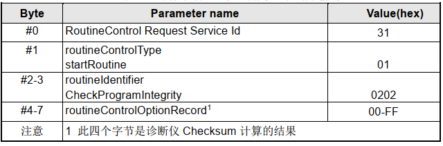

(g)例程控制——“检查编程完整性”$31 $01 $02 $02:此例程用来检查逻辑块的下载是否成功,例程的功能是检查下载的完整性。
(h)例程控制——“检查编程依赖性”$31 $01 $FF $01:一旦完成所有的应用软件或数据块/模块的下载,诊断仪将开始一个例程来验证执行成功的下载。此例程触发 ECU 检查重编程的依赖性。ECU 供应商来定义检查内容,但必须确保所有逻辑块的兼容性和一致性。
(i)电控单元复位$11 $01:诊断仪使用物理寻址,发送一个复位类型为硬复位的 ECU复位($11)服务请求报文到 CAN 网络上。

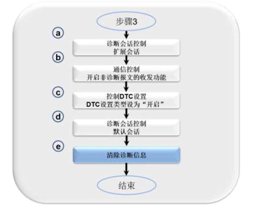

主编程完成后,就是后编程流程。
(a)诊断会话控制 10h 03h:诊断仪发送一个会话类型为扩展会话的诊断会话控制服务请求报文到 CAN 网络上,使所有 ECU(包括刷写执行完毕已复位的 ECU)切换至扩展会话模式。此请求使用一个单帧请求报文,通过功能寻址发送给所有的 ECU。
(b)通信控制 28h 00h 03h:诊断仪通过通信控制(28h)服务请求, 开启非诊断报文的发送和接收。请求中的控制类型参数置为“enable the transmission and the reception”,通信类型置为“application and network management messages”。此请求使用一个单帧请求报文,通过功能寻址发送给所有的 ECU。。
(c) 控制 DTC 设置 85h 01h:诊断仪发送 DTC 设置类型设为“开启” 的控制 DTC 设置服务请求。此请求使用一个单帧请求报文,通过功能寻址发送给所有的 ECU。
(d) 诊断会话控制 10h 01h:诊断仪发送一个会话类型为默认会话的诊断会话控制(10h)服务请求报文到 CAN 网络上。所有的 ECU 接收到诊断会话控制(10h),而进入到默认会话模式。此请求通过功能寻址发送, 发送给所有 ECU。诊断仪应停止发送周期性的诊断仪在线请求(3Eh 80h)。
(e) 清除诊断信息 14h FFh FFh FFh:如果重编程 ECU 在编程步骤被重启,当编程 ECU运行在默认会话模式时,网络上其它的 ECU 仍然在不能正常通信状态,此时,一些可能被存储在编程 ECU 中的诊断信息就应该通过物理寻址的清除诊断信息(14h)服务来清除。

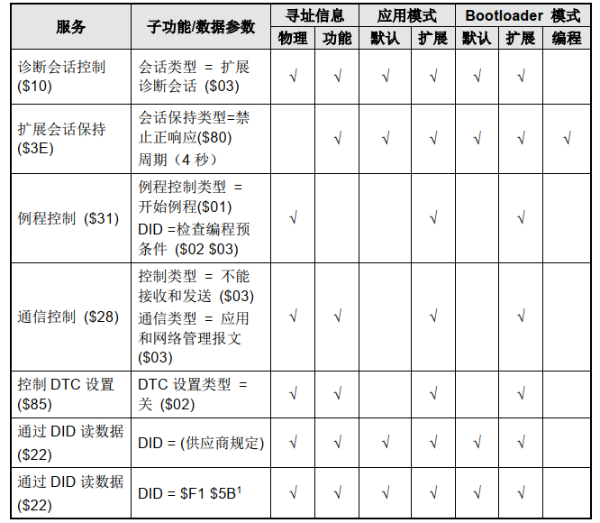

首先是服务的示例,标明各个服务在哪些会话、哪些模式、哪些寻址下支持,如下图所示。

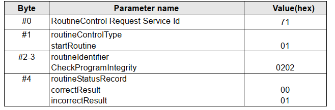

对于DID和RID也会有详细的定义,包含各个数据位的含义。例如上面提到的读到的完整性检查的RID定义如下。
