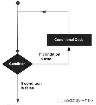

下图是在大多数编程语言中的循环语句的一般形式:
MATLAB 提供以下类型的循环处理循环的要求。点击链接,查看个循环类型的细节:
循环类型描述
while 循环一个给定的条件为真时重复语句或语句组。测试条件才执行循环体。
for 循环执行的语句序列多次缩写管理循环变量的代码。
嵌套循环可以使用一个或多个环路内任何另一个循环。

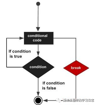

MATLAB break语句
MATLAB中 break 语句用于终止 for 或 while 循环的执行,当在循环体内执行到该语句的时候,程序将会跳出循环,继续执行循环语句的下一语句。
注意:在嵌套循环中,break 退出只能在循环发生,后通过的声明控制循环结束。
MATLAB break语句流程图
详细例子
在MATLAB中建立一个脚本文件,并输入下面的代码:
a = 10;% while loop execution  while (a < 20 )      fprintf('value of a: %d', a);      a = a+1;      if( a > 15)         % terminate the loop using break statement           break;      end   end
运行该文件,显示下述结果:
value of a: 10value of a: 11value of a: 12value of a: 13value of a: 14value of a: 15

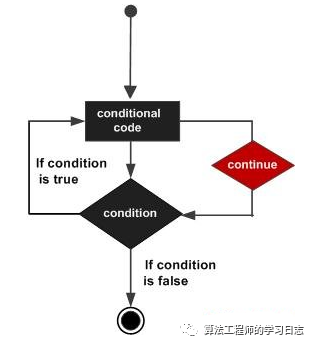

MATLAB continue语句
MATLAB中 continue 语句控制跳过循环体的某些语句。当在循环体内执行到该语句时,程序将跳过循环体中所剩下的语句,继续下一次循环。
MATLAB中的 continue 语句跟 break 语句有点像,但 break 是强制终止,continue 强制下一次迭代的循环发生,跳跃中的任何代码之间。
MATLAB continue 语句流程图:
详细例子:
在MATLAB中建立一个脚本文件,并输入下述代码:
a = 10;%while loop execution while a < 20  if a == 15      % skip the iteration       a = a + 1;      continue;  end  fprintf('value of a: %d', a);  a = a + 1;     end
运行该文件,显示下述结果:
value of a: 10value of a: 11value of a: 12value of a: 13value of a: 14value of a: 16value of a: 17value of a: 18value of a: 19
