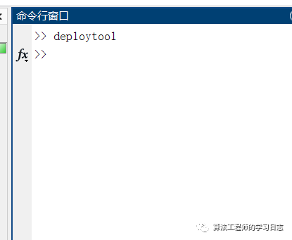

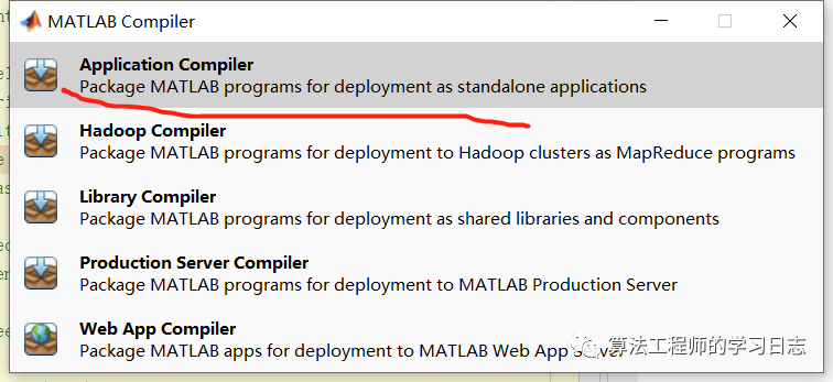

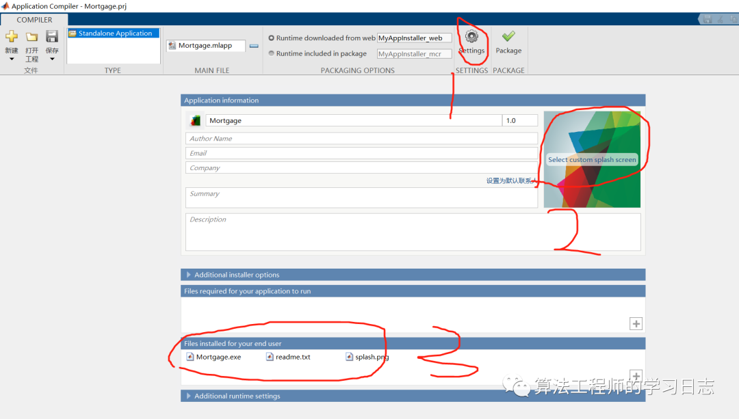

1、在命令行窗口输入deploytool回车,选择第一个。

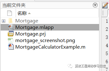

2.选择刚刚gui的.mlapp程序(Mortgage.mlapp)
3、右上角Settings(1)中可以更改生成的路径,
(2)可以替换exe的图标缩量图,默认就是下图
(3)是指示生成后的文件

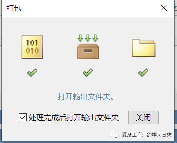

4、之后Package会变绿,点击。等待打包完成。
5、完成后即可在打包文件夹的\for_testing下看到自己的exe文件。

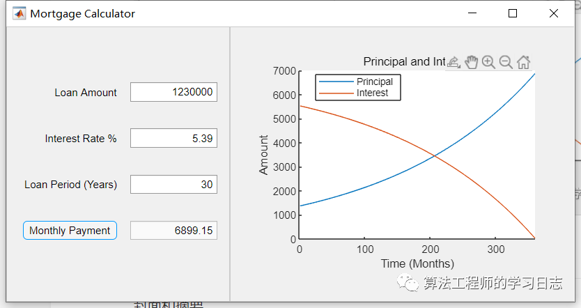

打开exe的显示这个界面
