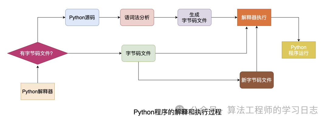

最近写python代码较多,就想到了一个事情,我们写的python脚本py文件,python自己的解释器如何实现了识别,最后转成计算机能够识别的010101数字呢,查看了一些内容资料,做个分享。
Python解释器是Python程序运行的核心,我们写的python代码是人类能够看懂的高级语言,而计算机只能看懂由0和1组成的机器语言。解释器就是负责读取Python代码(即.py文件)并将其转换为机器语言,从而使计算机能够执行。简单来说,Python解释器就像是Python代码与计算机之间的翻译官,把Python代码翻译成计算机能懂的语言,所以没有解释器,python代码就是废的。
Python解释器是Python编程语言的核心组件,它负责将Python代码转换成机器可执行的指令。Python解释器由多个组件组成,包括词法分析器、语法分析器、虚拟机和标准库等。
    词法分析器:词法分析器负责将源代码分解成一系列的记号(tokens),这些记号代表了源代码中的关键字、变量名、运算符等。词法分析器的工作过程也称为“词法扫描”。
    语法分析器:语法分析器将记号序列转换成抽象语法树(AST)。AST是源代码的树形表示,它表示了代码的语法结构。语法分析器会根据Python语言的语法规则,将记号序列转换成AST。
    编译器:编译器负责将AST编译成字节码(bytecode),即一系列的指令序列。这些字节码可以在不同的平台上执行,是Python跨平台特性的基础。编译过程并不是直接生成目标代码,而是中间代码(字节码),然后再通过虚拟机来逐行解释执行字节码。
    虚拟机:虚拟机是Python解释器的核心组件,负责执行字节码。虚拟机按照字节码的指令来执行相应的操作,比如执行函数、控制流程等。Python虚拟机是一种基于栈的虚拟机,它使用栈来存储数据和执行计算。
    标准库:标准库是Python解释器的一部分,它包含了许多常用的模块和函数。标准库可以帮助开发者更方便地实现各种功能,比如文件操作、网络编程等。
Python解释器的工作原理可以概括为以下步骤:
    词法分析:将源代码分解成Python的基本语法单元,如关键字、标识符、运算符、分隔符、字面量等,生成一个记号流。
    语法分析:根据记号流生成抽象语法树(AST)。如果源代码有语法错误,就会在这个阶段抛出语法错误异常(SyntaxError)。
    编译:将AST编译成字节码。字节码是一种中间代码,可以在不同的平台上执行。
    解释执行:将字节码交给虚拟机执行,逐条地执行字节码指令。这个过程就是Python的解释执行过程。解释器在运行Python代码时,会涉及到字节码解释、变量名解析、类型转换、内存管理、模块导入等细节。在执行代码的过程中,解释器使用特定的数据结构来存储变量和对象,如命名空间、作用域链、堆栈、垃圾回收器等。
