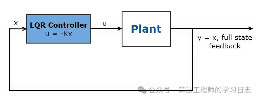

1、线性二次调节器 (LQR)/线性二次高斯 (LQG) 控制
线性二次调节器 (LQR) 是一种全状态反馈最优控制律,u=−Kxu=−Kx,通过最小化二次代价函数来调节控制系统。
图 1. 线性二次调节器控制器的示意图。
此代价函数取决于系统状态 (x)(x) 和控制输入 (u)(u),如下所示。
J(u)=∫∞0(xTQx+uTRu+2xTNu)dtJ(u)=∫0∞(xTQx+uTRu+2xTNu)dt
基于性能设定,为此最优控制律设置加权因子 Q、R 和 N,以定义系统状态调节和控制作动成本之间的适当平衡。

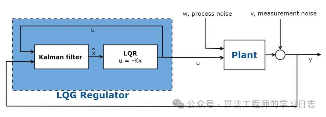

在许多最优控制问题中,并非所有状态可测量。在这些情况下,必须使用观测器来估计状态。卡尔曼滤波器就是使用频率较高的一个观测器。卡尔曼滤波器结合 LQR 控制器构成一个线性二次高斯 (LQG) 控制器。
图 2. 线性二次高斯控制器的示意图。

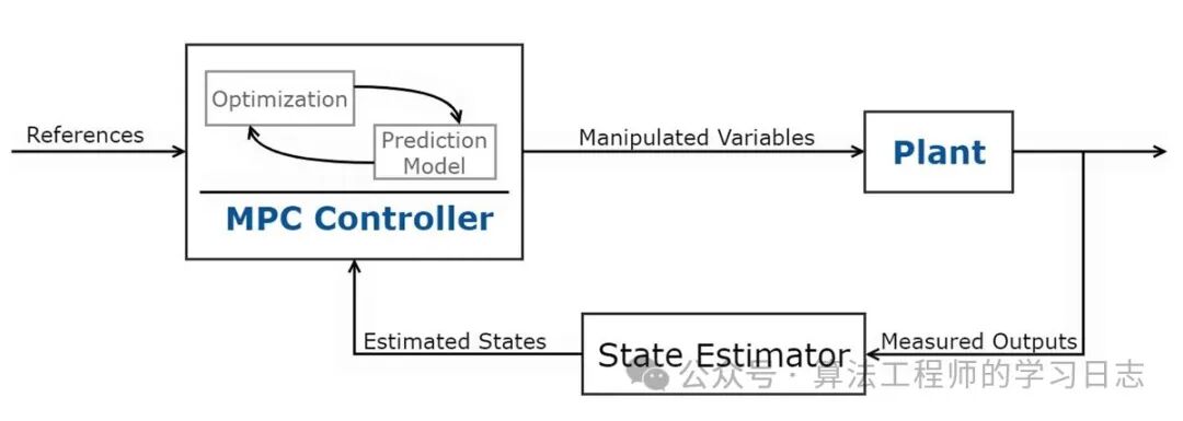

2、模型预测控制
模型预测控制 (MPC) 用于最小化多输入多输出 (MIMO) 系统中的代价函数。该系统受限于输入和输出约束。这种最优控制方法使用系统模型来预测被控对象输出。控制器使用预测的被控对象输出求解在线优化问题,即二次规划,以确定可将预测输出驱动到参考值的可操作变量的最佳调整。MPC 变体包括自适应、增益调度和非线性 MPC 控制器。所使用的 MPC 控制器的类型取决于预测模型(线性/非线性)、约束(线性/非线性)、代价函数(二次/非二次)、吞吐量和采样时间
图 3. 模型预测控制的示意图。

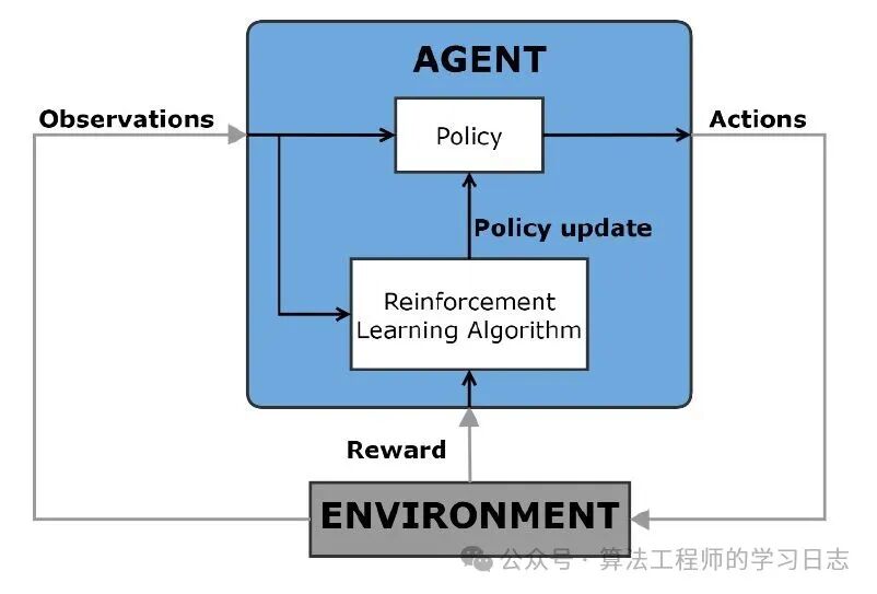

3、强化学习
强化学习是一种机器学习方法,其中计算机智能体通过与动态环境的反复试错交互来学习最佳行为。智能体使用来自环境的观测值来执行一系列动作,目的是最大化智能体的任务累积奖励度量。这种学习不需要人工干预,也不需要显式编程。
图 4. 强化学习的示意图。
这种最优控制方法可用于决策问题,以及用作使用传统控制方法的应用的非线性控制备选方案。这些应用包括自动驾驶、机器人、调度问题和系统的动态标定等。

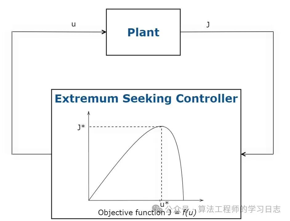

4、极值搜索控制
极值搜索是一种最优控制方法,它使用无模型实时优化自动调整控制系统参数以最大化目标函数。此方法不需要系统模型,可用于参数和扰动随时间缓慢变化的系统。这种最优控制方法适用于稳定的系统。这些系统可以容忍控制中的噪声,并且只需调整少量的控制系统参数。
极值搜索控制的应用包括自适应巡航控制、太阳能电池板的最大功率点追踪 (MPPT) 和防抱死制动系统 (ABS)。
图 5. 极值搜索控制的示意图。
