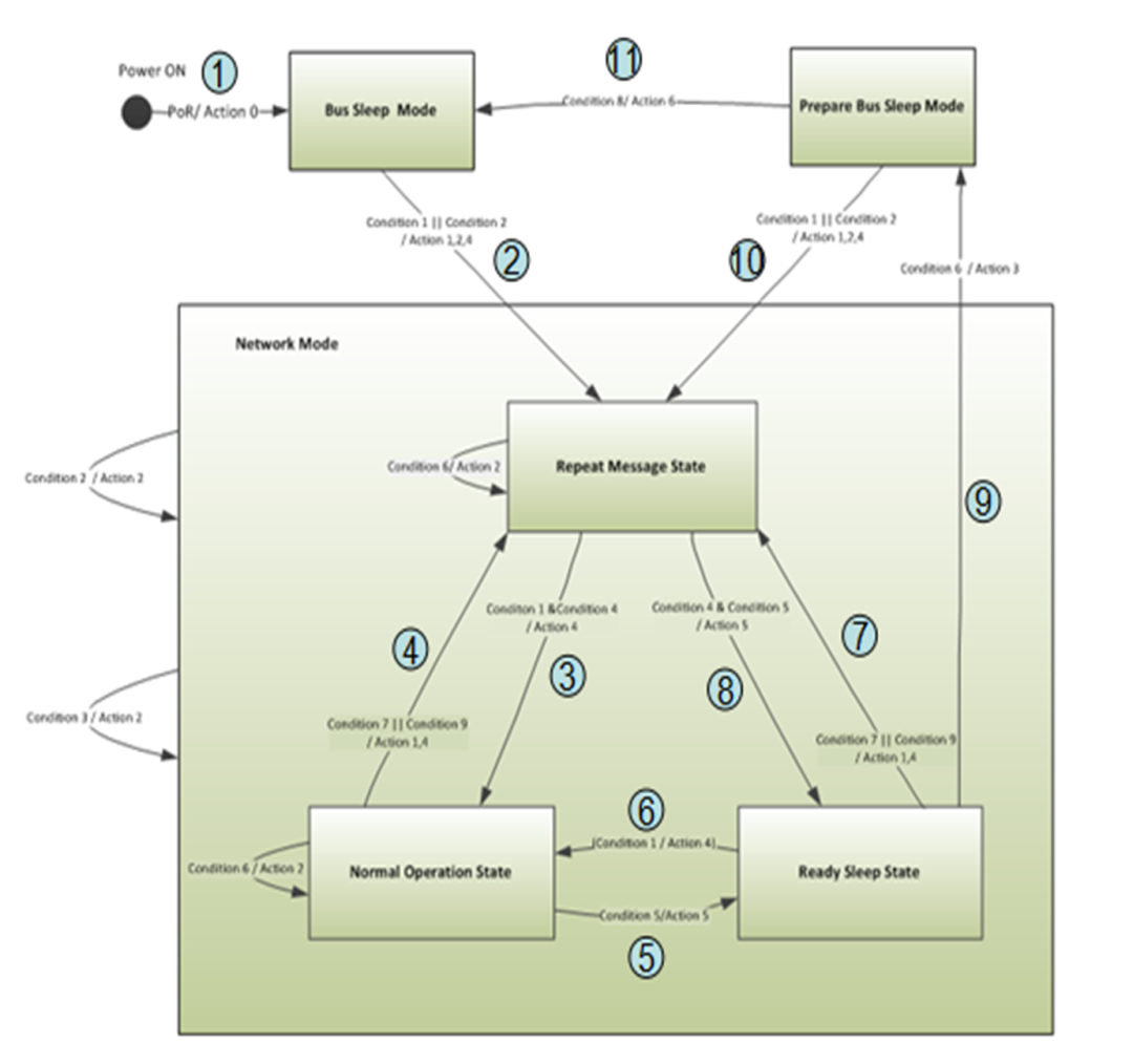

对于现在的车载控制器而言,网络管理基本上属于基本功能。那对于基于CAN的网络管理功能来说,有哪些对应的测试用例呢?
首先AUTOSAR的网络管理状态机,以及对于各个状态跳转条件命名如下图所示。
那针对这个状态机有哪些测试用例呢?

状态转换BSM状态测试SUB  CASE 1:
    无任何唤醒源条件下,DUT上KL30电后默认进入BSM状态,此时DUT不发送任何报文;
    SUB CASE 2:
     在DUT处于BSM时,向DUT发送一帧应用报文,DUT给出应用报文应答,本身不发送任何NM报文以及应用报文,DUT电流变大,即应用报文唤不醒DUT。
BSM-RMS(1-2)1  能够完成左侧的状态跳转
    2 状态跳转中涉及的参数和信号满足以下要求(参数列表如下,根据状态选择参数)
     1)   N_ImmediateNM_TIMES=5
      2) T_NM_ImmediateCycleTime =20ms
      3) DUT唤醒后发送的第一帧报文为NM报文,
      4) T_WakeUp≤100+10% ms
      5)T_STARTx_AppFrame≤20+10% ms
      6)T_messageStart≤300ms
      7)在RMS状态中,NM报文  NM_sts位始终为Repeat   Message  State,控制向量Active Wakeup Bit始终为0
      8) T_REPEAT_MESSAGE在1600±10%  ms范围内
      9)T_NM_MessageCycle= 500±10% ms范围内
RMS-NOS-RSS-NOS(1-2-3-5-6)检查DUT能否完成状态机按1-2-3-5-6跳转,各时间参数要求同BSM-RMS(1-2)用例。
RMS-RSS-NOS(1-2-8-6)检查DUT能否完成状态机按2-8-6跳转,各时间参数要求同BSM-RMS(1-2)用例。
NOS-RMS(1-2-3-4)检查DUT能否完成状态机按1-2-3-4跳转,各时间参数要求同BSM-RMS(1-2)用例。
RSS-RMS(1-2-3-5-7)检查DUT能否完成状态机按1-2-3-5-7跳转,各时间参数要求同BSM-RMS(1-2)用例。
RSS-PBM-RMS(1-2-3-5-9-10)检查DUT能否完成状态机按1-2-3-5-9-10跳转,各时间参数要求同BSM-RMS(1-2)用例。
RSS-PBM-RMS(1-2-8-9-10)检查DUT能否完成状态机按1-2-8-9-10跳转,各时间参数要求同BSM-RMS(1-2)用例。
RSS-PBM-BSM(1-2-3-5-9-11)检查DUT能否完成状态机按1-2-3-5-9-11跳转,各时间参数要求同BSM-RMS(1-2)用例。
RSS-PBM-BSM(1-2-8-9-11)检查DUT能否完成状态机按1-2-8-9-11跳转,各时间参数要求同BSM-RMS(1-2)用例。
周期测试在1-2-8-9转换过程中,DUT的应用报文周期符合规范要求,各时间参数要求同BSM-RMS(1-2)用例。
