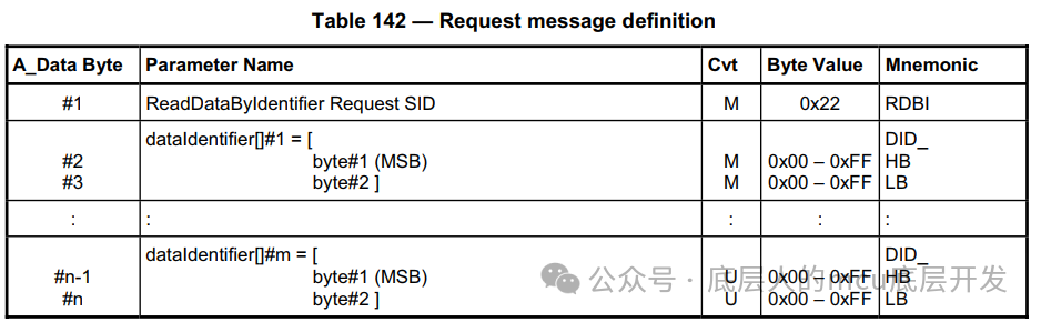

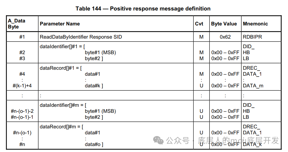

2 ReadDataByIdentifier (0x22) service
2.1 服务描述
0x22就是咱们最常用的通过一个自定义的DID去读取数据,DID内容和长度由主机厂定义。
2.2请求报文定义
0x22 + DID 请求报文
2.3回复报文定义
正响应回复报文:0x62+DID+内容

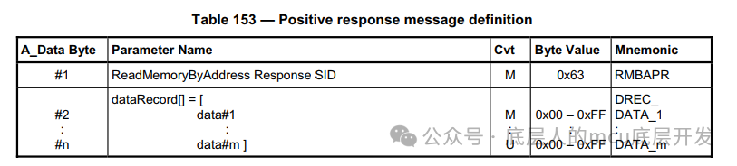

3.ReadMemoryByAddress (0x23) service
3.1 服务描述
0x23服务是允许控制器通过起始地址和长度读取ECU中的数据。
3.2 请求报文定义
0x23+地址/内存大小长度定义+地址+内存大小,其中
高4字节代表内存代大小的长度,低4字节代表内存地址的长度。
3.3 正响应回复报文定义
0x63+数据。

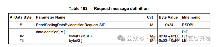

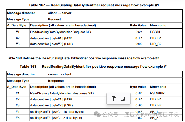

4.ReadScalingDataByIdentifier (0x24) service
4.1 服务描述
主机厂在定义DID时,通常会定义DID数据内容的格式,比方说BCD码、ASCII码、缩放公式、无符号/有符号数、等等,而0x24服务就是根据DID获取它的数据格式。
4.2 请求报文格式
0x24 + DID。
4.3 回复报文格式
0x64 + DID + 格式(高字节为格式,低字节为格式的长度)
这里如果觉得抽象难以理解,咱们可以结合一个例子来看
0xF190是熟知的车架号DID,一般是以ASCII码、长度17个字节存储在ECU中的。通过0x24服务读取F190后,ecu需要给我们反馈车架号是一个17字节以ASCII码形式存在的DID;由于低字节最多可以表示0xF 15个字节,所以还需要多回复一个字节表示剩下的2个字节也是ASCII。

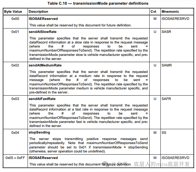

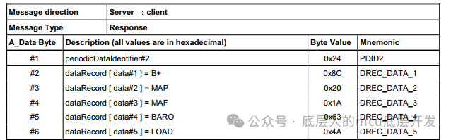

5.ReadDataByPeriodicIdentifier (0x2A) service
5.1 服务描述
uds定义了以一定速度周期读取某个DID的0x2A服务,不过感觉xcp协议比0x2A强太多了。
5.2 请求报文格式
0x2A+传输模式+DID
之后由主机厂再去定义传传输速率的低、中高速的具体周期,0x4为停止发送。
5.3 回复报文格式
0x62+DID内容。

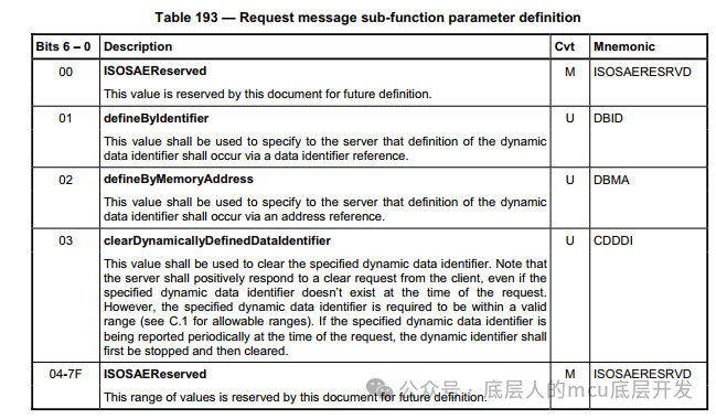

6.DynamicallyDefineDataIdentifier (0x2C) service
6.1 服务描述
通过自定义内存地址和大小和DID号,来来读取ECU的内容。
6.2 请求报文格式
0x2C+子服务+内容
其中,子服务分别有通过DID定义和内存地址和大小定义以及清除定义。
6.3 回复报文格式
