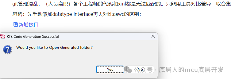

工程开发中,接口难免有增删,可是如果在没有版本管理的情况下,arxml对比之后出现有增有删、甚至还有修改的的情况,实在难以合并。

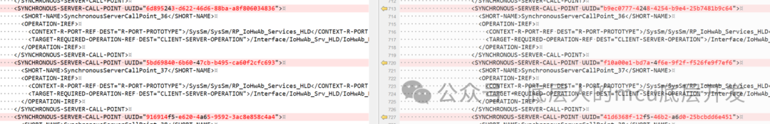

之前增删完SWC配置之后,算法工程师告诉我他手头还有一版XML文件,需要我去合并???!!!对比工具一看,更是头皮发麻
商量下来是去取xml文件的合集,之后再由算法工程师导入matlab之后再判断工程配置的有效性。
2. xml文件合并
首先想到的肯定是通过比较工具去直接操作arxml。这里工程有个做的不错的点是将datatype、interface、swc的配置分别使用不同的arxml文件去做适配。
之后再去对比SWC中port的变化,之后生成代码。
报错让我联系技术支持 - -
后面仔细想想,不知道是不是UUID的生成导致的工具报错。
3. 添加配置
这条路死了,算法同事也没办法对比差异。还是只能通过对比工具去看xml中到底有哪些新增的配置,再通过工具去配置新增的项。其他保持不变。
好在swc的xml文件还是很有规律的,port相关的配置会在上面,points的配置会在下面,主要关注port的变更,配置之后再去对比point相关的变化验证一下是否漏配了即可。
万幸最后完成了。整理好新增的接口,交给算法同事去验证。

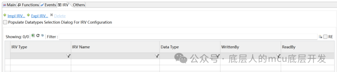

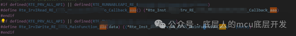

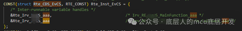

SWC中运行实体之间交互的变量,其实autosar的实现是通过全局变量的。配置简单来看有数据类型、IRV类型、谁写、谁读这些。
隐式和显式的区别,在于implicit是通过地址的方式实现变量的读写,
显示则是直接使用变量读写。
