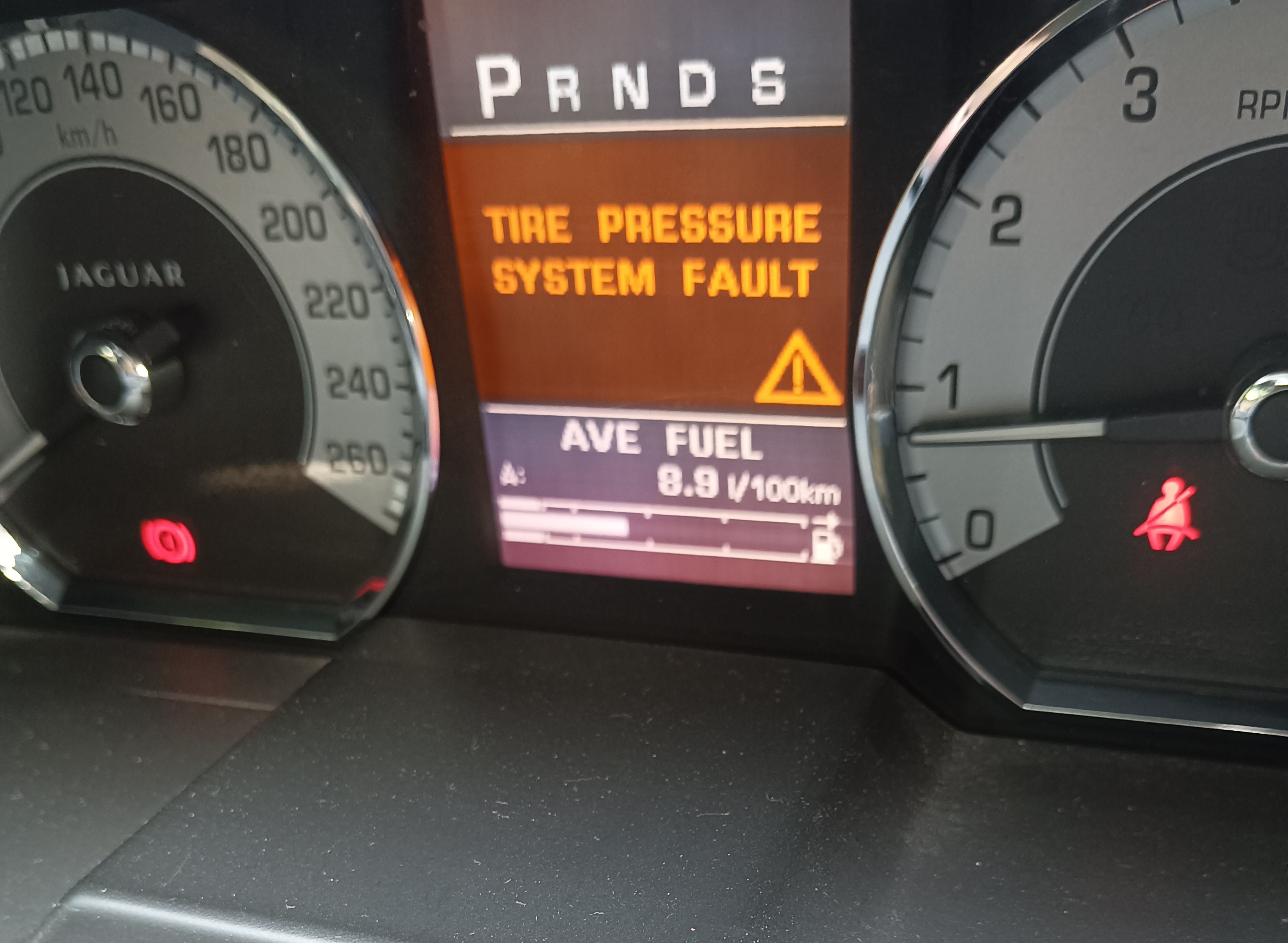

    一辆捷豹汽车的胎压检测模块保险烧断了,保险是5A的,更换保险后,保险不烧了,但是在汽车的4个轮胎胎压都正常的情况下,显示“TRIE  PRESSURE SYSTEM FAULT”,应该是胎压检测系统故障的意思,因为先前胎压检测模块的保险烧过,所以怀疑这个模块坏掉了,没有买到这个模块,所以想看看这个模块能不能修,想请教下这个模块工作原理,谢谢大家。

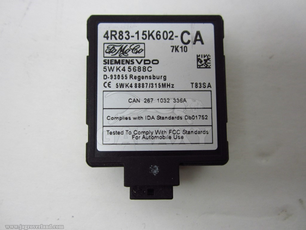

    在捷豹官网上,找到下面的图片,上面有CAN字样,我拍的图片上还没有,这个胎压检测模块跟ECU的连接线是3根线,一根电源线,一根地线,难道这个胎压检测模块到ECU的CAN数据线是一条线?我记得CAN需要2根数据线,一根CAN高,一根CAN低。

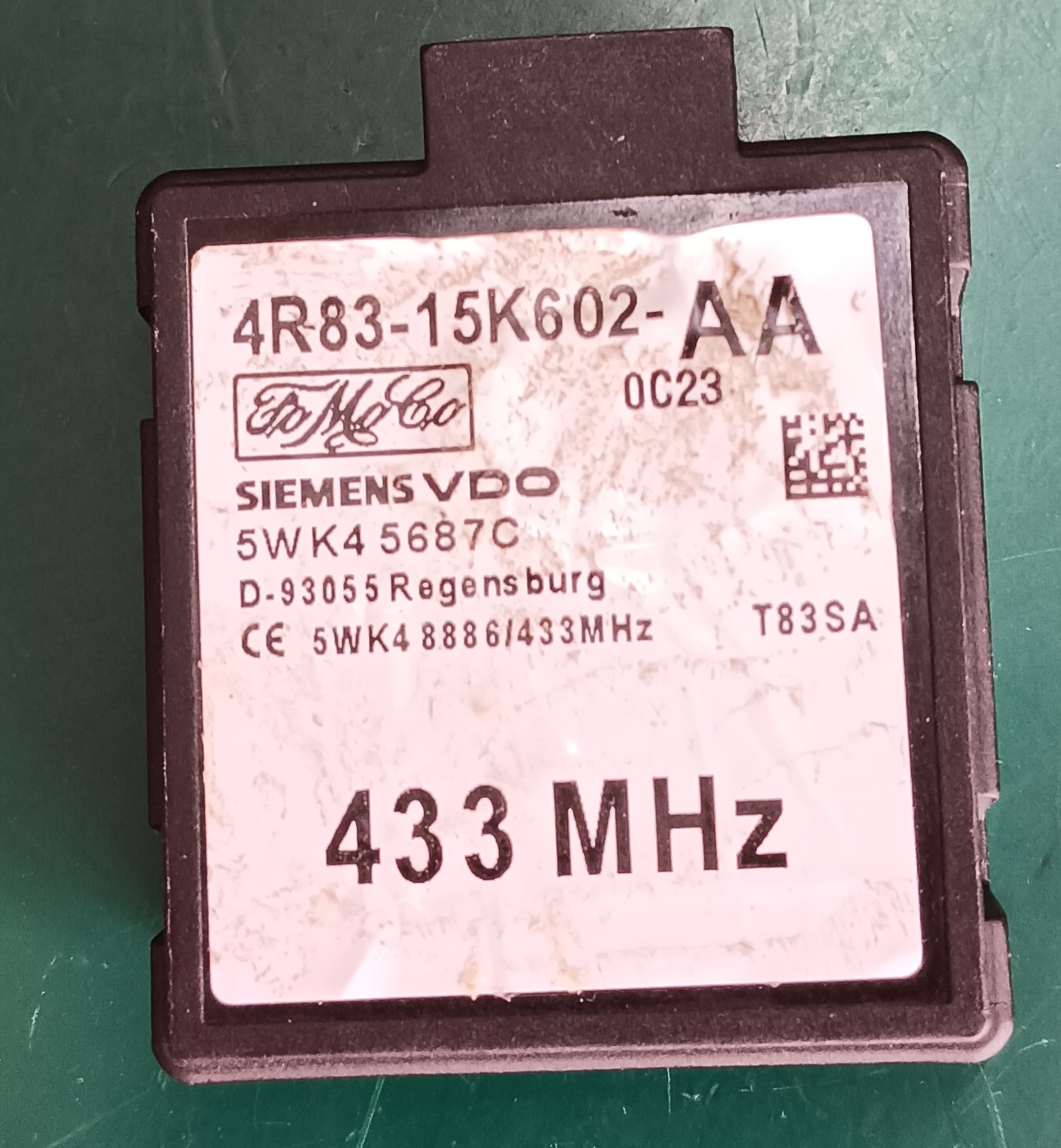

    这是我打开胎压检测模块的盖子,拍的主控芯片的照片,这是CPU、CAN控制器、CAN收发器集成的吗?这个芯片可以买到吗?
