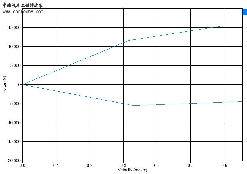

    发表于 31-5-2008 21:45:14 | 显示全部楼层
    这个图(减振器的速度-阻尼力曲线图)有无参考意义?

    发表于 5-6-2008 01:51:41 | 显示全部楼层
    该图显示了阻尼的定义,很好.
    上次您谈到相对阻尼系数反映了悬架系统减振的衰减周期.我认为是有道理的.我也又温习了功课,对于选取0.3左右的参数,仍有点疑惑.那就是在对普通民用车进行悬架设计时,我们期望是振荡3至4个周期吗?
