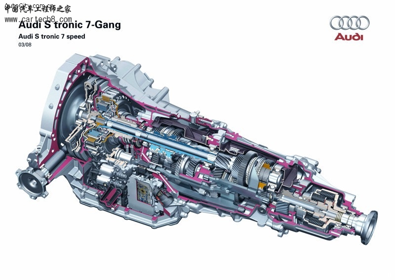

    关于DSG的介绍,可以看下下面的网站
    http://auto.autocity.com.cn/labs/081126/4285.shtml

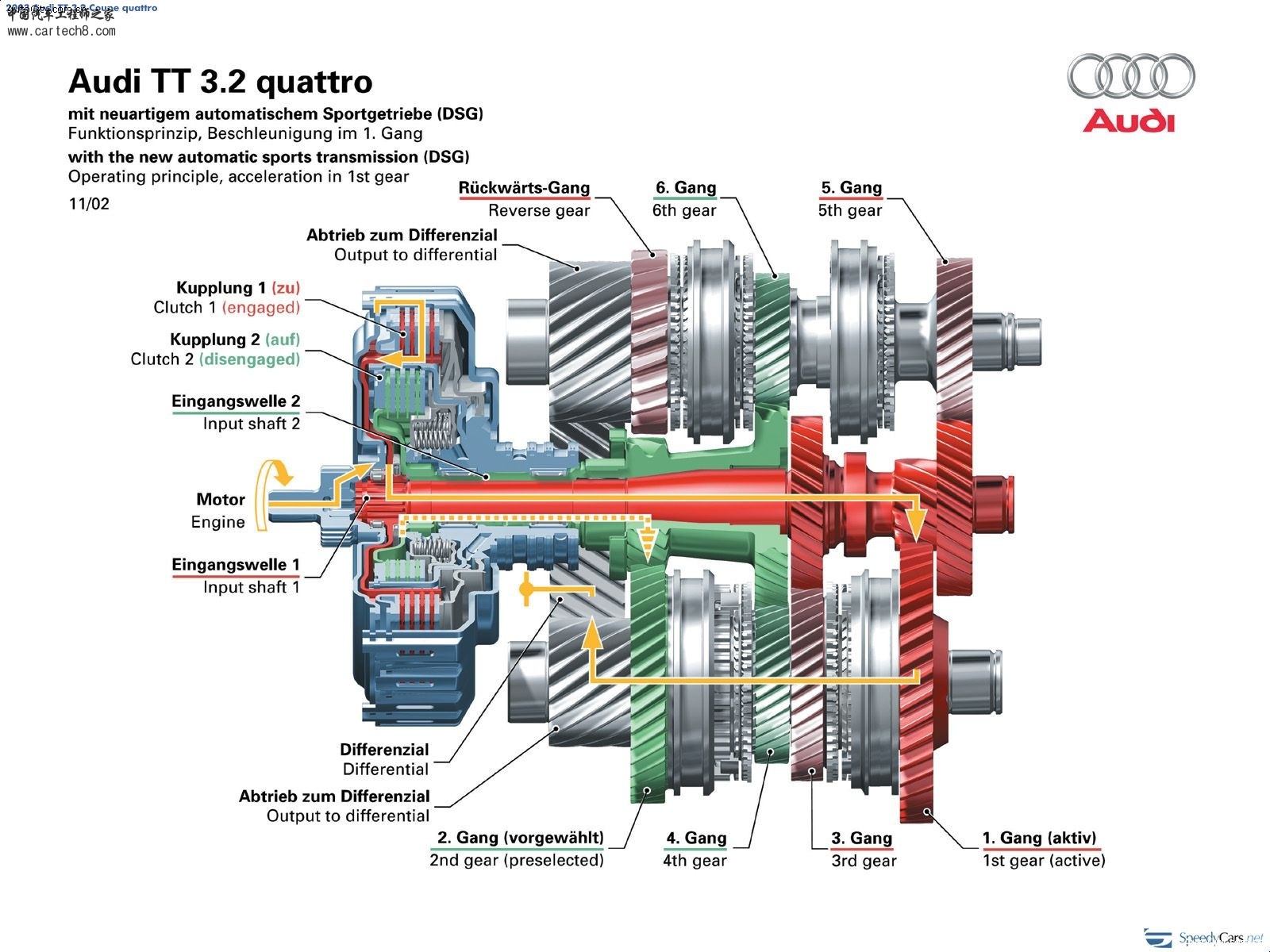

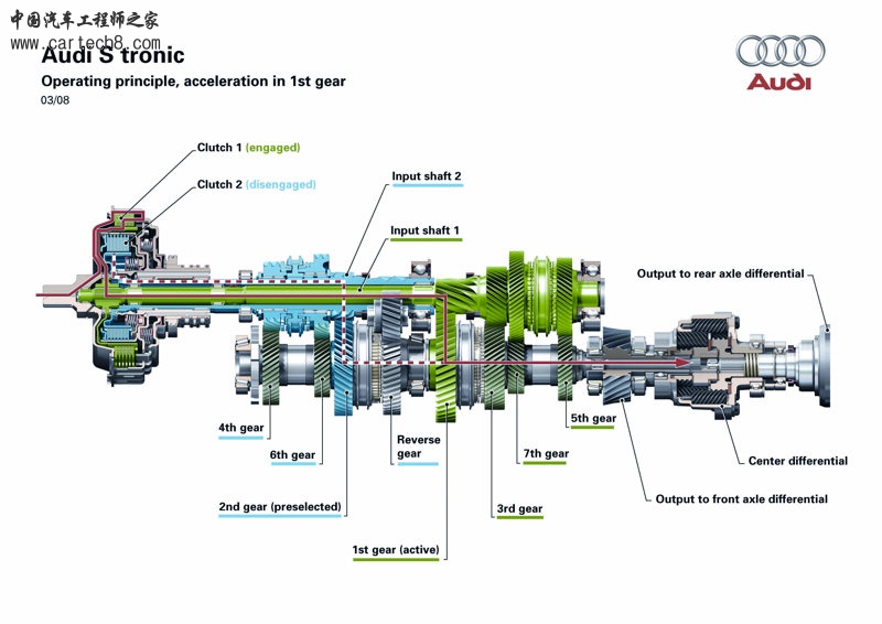

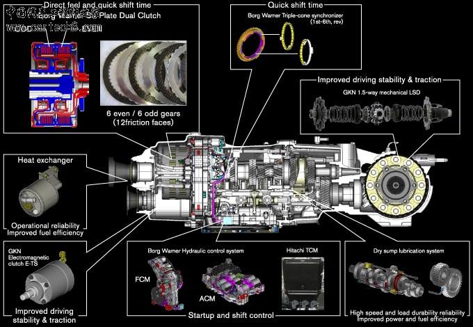

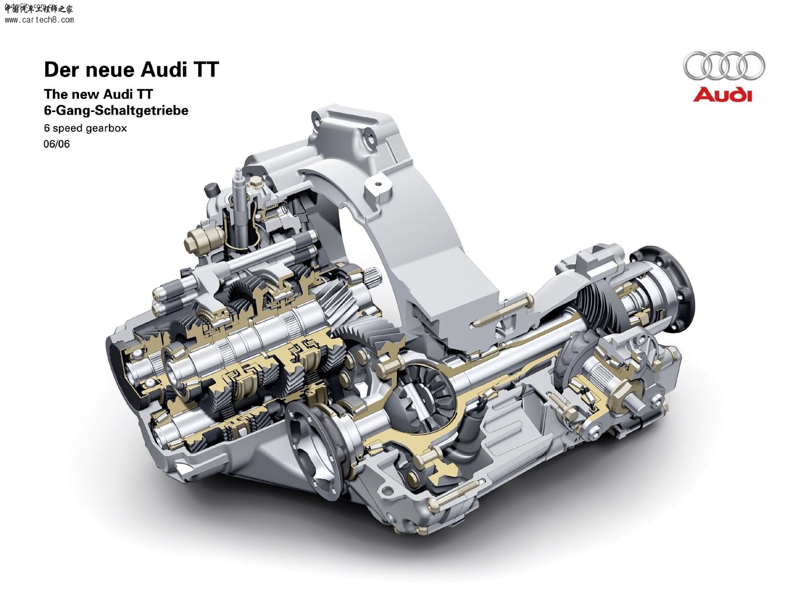

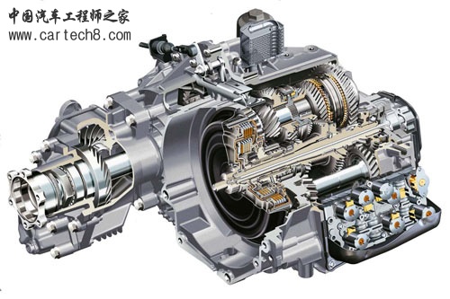

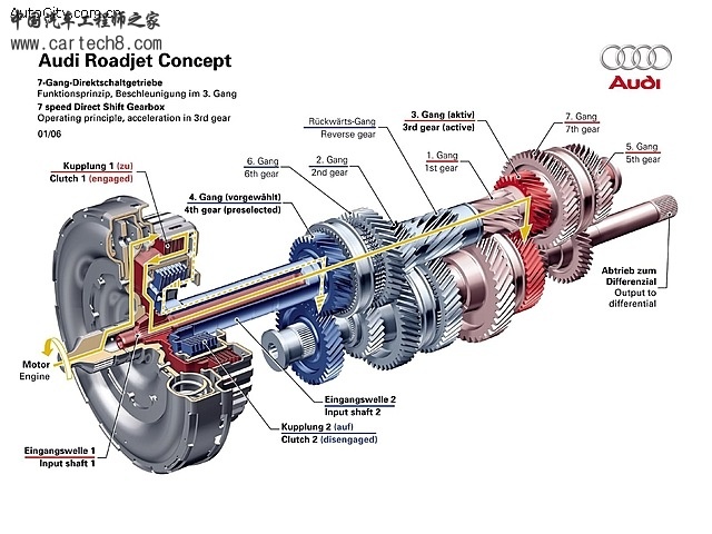

    发表于 24-8-2009 21:00:48 | 显示全部楼层
    网上下载的
