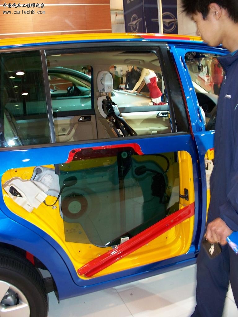

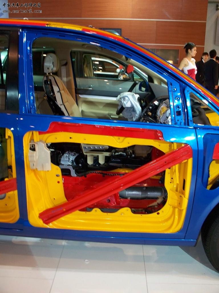

发表于 25-2-2009 03:57:16 | 显示全部楼层
原帖由 silverbrood 于 12-12-2008 10:31 发表
车门防撞梁现在最佳的设计是用M钢进行滚压设计,加工工艺简单而且设计也简单。
