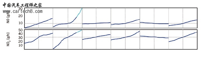

[发动机台架] 发动机做排放试验时,25%负荷与50%负荷谁的NOX排放大些?有什么规律吗?

    做了n次试验了,标定点和扭矩点nox都是最高的,其余的都是随着负荷的降低而减小的。。。。

    应该是大负荷的时候大。。理论上来说的。。。。不过有催化器之后应该都差不多了
    发表于 9-3-2012 22:31:59 | 显示全部楼层
    50%的大点  我试验中观察过
    发表于 14-3-2012 09:23:55 | 显示全部楼层
    负荷越大 温度越高 高温富氧 肯定NOX高
