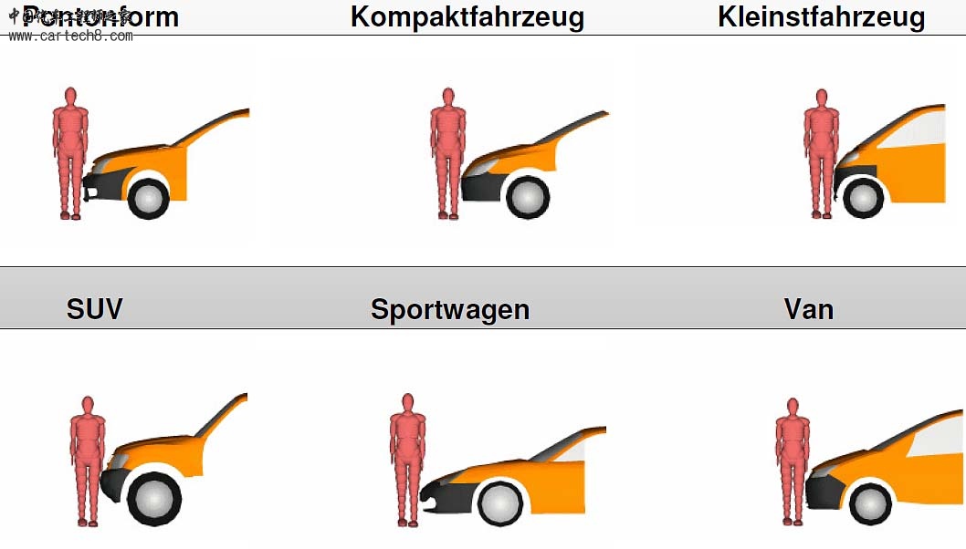

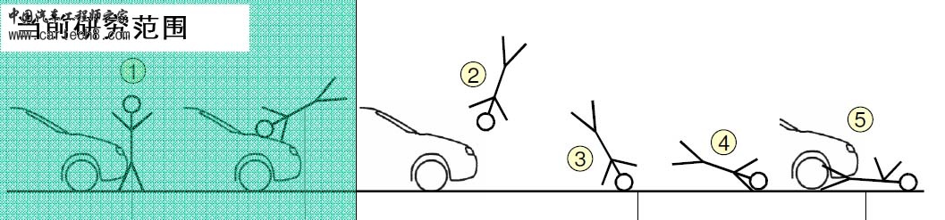

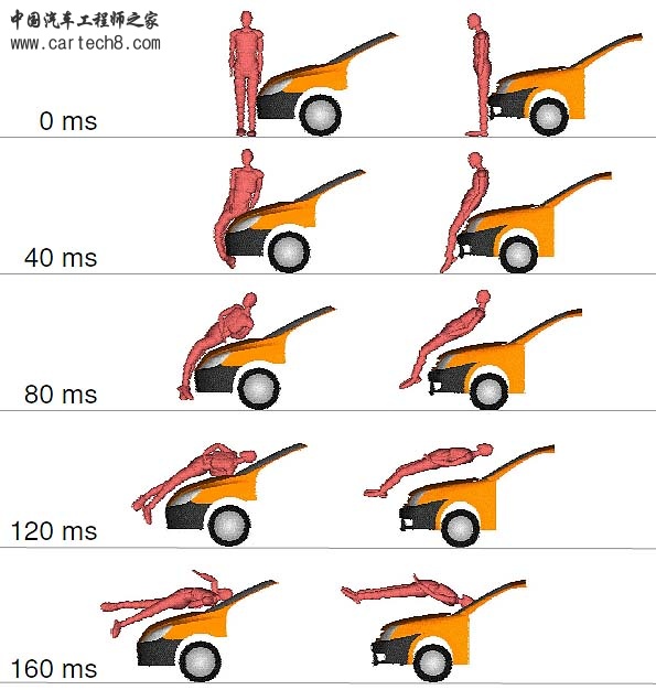

    车外突出物的法规咱是有了,这个现在也不算大问题。
    车辆与行人主要的撞击过程见下图:
    不同类型车辆与行人撞击的部位见下图:
    所以,在保险杠的造型上要有要求,前端的凸起形状与高度都必须最大程度上满足行人安全,不能随心所欲!风挡玻璃也是行人保护中重要的一环,它对头部的安全影响非常大。
    我们当前研究的车身结构范畴对于行人保护仅仅是碰撞事故的前期,后面还有很多路要走!
