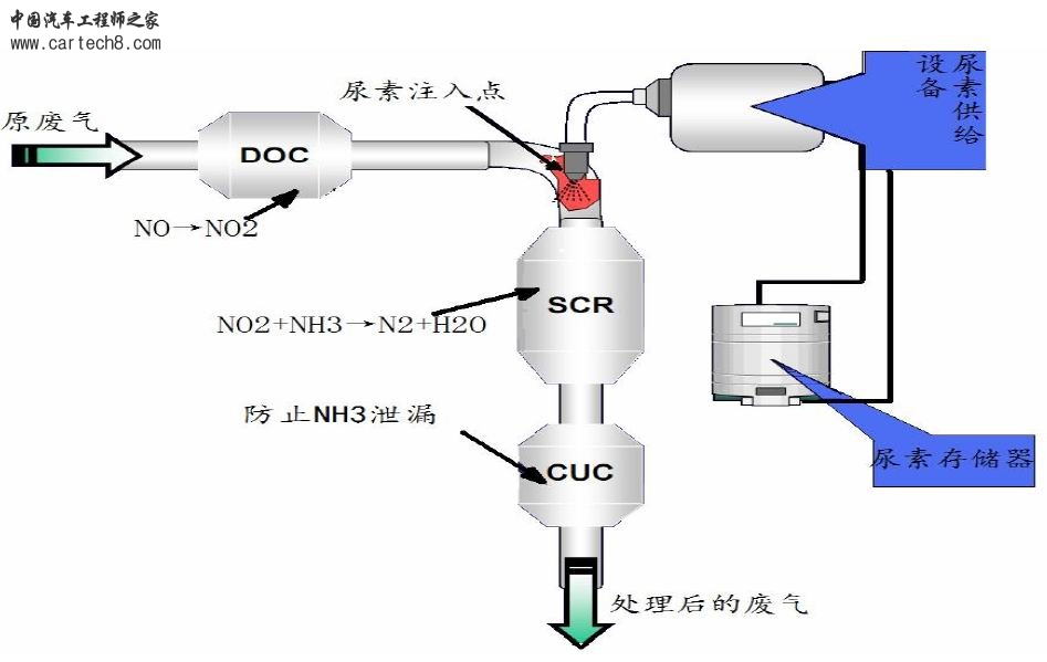

    在欧洲,目前采用的一种解决方案是:利用商业用的固体尿素和水(水溶液浓度为32.5%±0.5%),在排气中喷人尿素、氨水等还原性物质,将NQx(主要是NO)还原为N2和H20。如市面上销售的AdBlue,它无毒、洁净、无气味、不易着火、无爆炸危险,但有一点点腐蚀性,必须使用特殊的储存容器。

    但使用SCR后不但要增加SCR本身装置的质量约150~300 kg,另外还要增加1个尿素溶液(AdBlue)箱和尿素溶液。按100 L尿素溶液运行7 000 km计算,一辆汽车损失的有效载荷在400 kg左右。SCR系统中的尿素剂量最终由发动机管理系统控制,尿素的喷入量必须要与NOx的浓度相匹配,在保证降低NOx的同时,不能超过份量。尿素的喷人量过少,则达不到应有的处理水平,尿素的喷人量过多,则会使多余的氨气排入大气,导致新的污染。所以,必须有高灵敏度的NOx浓度传感器以及相应的高精度尿素喷射装置。而且尿素消耗较快,定期添加尿素的责任也必须由用户来完成,这就加大了装置的复杂性和保养的难度,而且这种装置的价格也是较为昂贵的。目前欧洲市场每升尿素溶液现价为40欧分,每升柴油现价为42欧分。
    SCR作为新的后处理技术,由于系统成本高  (大约是车辆成本的3%~5%)、初期投资高、操作和保养费用高、需要加1套较复杂的调节还原剂喷射量的控制系统等原因,在车用柴油机上还没有得到推广。其还要求行驶区域内对尿素的供应,并需要车载诊断(OBD),同时需要车辆使用者有较高的环保意识,自觉及时地添加尿素也是目前实施这一路线的现实困难。此外,在温度较低(-11℃)的情况下,尿素-水溶液会结冰,也使其在寒冷地区的推广使用受到限制,但现已可以通过尿素计量系统的适当加热措施来解决。在SCR技术的应用方面,目前已经基本解决尿素的储存、注入和喷射策略等技术问题,其使用耐久性好,已有几年在柴油机上应用的经验,但还需进一步解决降低SCR装置成本以及尿素加注站的布局等问题。随着对SCR技术的开发研究和排放法规的日趋严格,相信SCR技术在欧Ⅳ机上很快会得到推广。

    发表于 1-7-2008 11:38:30 | 显示全部楼层
    SCR技术: 未命名.jpg
