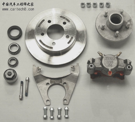

[制动] 实心盘和通风盘的区别是怎样的?有些车的制动盘上钻孔还有沟槽,是为了快速降温吗?
发表于 22-6-2008 08:13:34 | 显示全部楼层 |阅读模式
实心盘和通风盘的区别是怎样的?有些车的制动盘上钻孔还有沟槽,是为了快速降温吗?谢谢 !
发表于 22-6-2008 08:13:35 | 显示全部楼层
盘式制动器又称为碟式制动器,是取其形状而得名。它由液压控制,主要零部件有制动盘、制动分泵、制动钳、油管等。制动盘用合金钢制造并固定在车轴上,随车轮转动。分泵固定在制动器的底板上。制动钳上的两个摩擦片分别装在制动盘的两侧。分泵的活塞受油管输送来的液压作用,推动摩擦片压向制动盘发生摩擦制动。这种制动器散热快,重量轻,构造简单,调整方便。特别是高负载时耐高温性能好,制动效果稳定,而且不怕泥水侵袭。有些盘式制动器的制动盘上还开了许多小孔,加速通风散热提高制动效率,这样的盘式制动器又称为通风盘式制动器,由于其制造成本较高,一般只用于四轮盘式制动轿车的前轮上。
  当然,盘式制动器也有自己的缺陷。例如对制动器和制动管路的制造要求较高,摩擦片的耗损量较大,成本贵,而且由于摩擦片的面积小,相对摩擦的工作面也较小,需要的制动液压高,必须要有助力装置的车辆才能使用。
  目前,大多数中、高级轿车采用四轮盘式制动器,而在整个汽车领域,盘式制动器有逐渐取代鼓式制动器的趋向。
  盘式刹车片(碟)分为普通盘式和通风盘式。普通盘式我们比较容易理解,就是实心的。通风盘式(Vented Disc),顾名思义具有透风功效,指的是汽车在行使当中产生的离心力能使空气对流,达到散热的目的,这是由盘式碟片的特殊构造决定的。从外表看,它在圆周上有许多通向圆心的洞空,这些洞空是经一种特殊工艺(slotteded & drilled) 制造而成,因此比普通盘式散热效果要好许多。由于制造工艺与成本的关系,一般中高级轿车中普遍采用前通风盘、后普通盘的制动片。如Passat,Vento Golf2.0,Corrado等车,部分高级轿车采用前后通风盘。而经济型轿车大多采用前盘后鼓式制动片(刹车片),这里用的前盘,一般也只是普通盘而非通风盘。值得一提的是,在前轮使用通风盘正在逐步取代使用实心盘。
