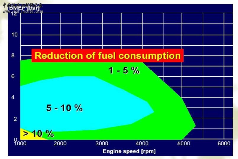

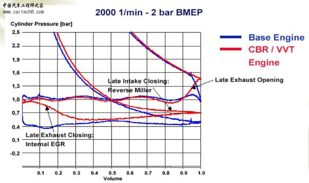

    VCT是Variable Cam Timing的简写,顾名思义即可变凸轮 正时。众所周知,内燃机的气门正时取决于凸轮轴的相位,一旦凸轮轴的相位确定,其进排气门开启和关闭的相位一定;通常情况下,凸轮轴在设计时很难兼顾到内燃机所有工况下的性能,而VCT是一种通过改变凸轮相位来调整气门正时的装置。
    排气相位调节对发动机的影响
    _ 增加气门重叠角
    _ 由于增加了内部残余废气量,降低燃烧温度,Nox排放减少
    _ 由于在排气行程结束时的废气中HC浓度最高,这部分废气被重新吸入气缸再氧化,未燃HC排放减少,但同时增加了积炭的生成
    _ 在进气行程中泵气损失减小
    _ 由于排气口来的废气回流,在进气行程的初始阶段汽缸内的压力得到提高
    _ 由于内部残余废气的增加,需要更高的进气歧管压力来维持指定的负荷。(减少进气行程的泵气功)
    _ 减小气门重叠角
    _ 改善怠速(减少废气稀释量)
    _ 改善冷启动(排气温度更高)
    _ 减少HC排放,由于膨胀过程中的额外氧化作用
    进气气相位调节对发动机的影响
    _ 增加气门重叠角
    _ 改变有效压缩比,但会影响对稀释作用的控制
    _ 在进气行程中泵气损失减小
    _ 减小气门重叠角
    _ 低速时,进气门提前关,避免汽缸内的混合气被排到歧管中
    _ 进气门提前开,提高充气效率,进而提高扭矩和功率
    相位调节对发动机的影响
    VVT与非VVT比较:
    VVT对油耗的影响:
