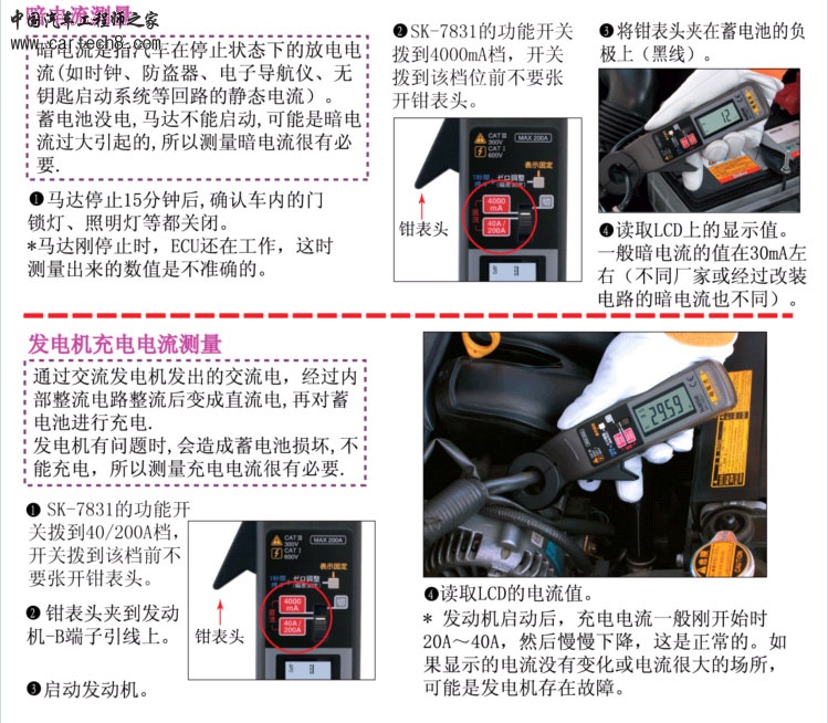

汽车亏电,暗电流测试的简单绝好办法!图解!
发表于 17-7-2009 22:47:13 | 显示全部楼层
测试漏电我只用一个5W的小灯泡就可以啦!!!

关闭全车用电器,以及遥控器,前机舱的接触开关那首按住,断负极线,用万用表的10A档位进行测量,等待车辆进入休眠状态,各个车的时间各有不同,等电流值稳定后,把万用表打至毫安档进行测量,一般低于50毫安,有的低于30毫安,根据各车用电器的加载情况具体而定

 楼主| 发表于 5-9-2009 18:42:03 | 显示全部楼层
汽车亏电,暗电流测试的简单绝好办法!图解传统的汽车漏电检测是把万用表串联在蓄电池的负极上,需拆除蓄电池的引线。这样不但费时费力,还容易将客户的资料丢失(如时钟和电子导航数据等等容易引起客户的不满)。
所谓暗电流(之所以叫它暗电流,是因为英文称之为Dark Current,故直译为暗电流)。是指点火开关在OFF的位置(汽车无工作状态)时,仍然在流动的电流.正因为这些暗电流的存在,以及电瓶自然的放电,车辆长期停放则电瓶容量不足,从而导致汽车无法启动.
那么,为什么要有暗电流的存在呢?其一,一些电器设备为了保持数据的记忆功能,必须长期供电.这些电器主要指电脑控制单元.比如音响(记忆上次听过的频段,CD的曲目);还有空调(记忆风向风速的设定).其二,一些防盗用传感器需要长期供电,以保证全天候的监视功能.
   一般的车暗电流不超为20mA,但越是高级的车,由于电器设备的增多,暗电流也同时增大.随着汽车电器设备的增加,以及电瓶容量的增大,似乎今后汽车的暗电流将会越来越大.
如何防止暗电流引起的电瓶过度放电,就显得尤其重要了。

钳流表是个很实用的工具,一般正规的4S店都会配备的,
发表于 13-11-2009 14:47:35 | 显示全部楼层
这表还有别的用途吗?贵吗/

我看电力用的钳形电流表也不错 不知有没有直流电流档的功能

    用不了毫安级钳形表,把线在表的感应线圈上缠n圈,然后结果读数除n就可以了

    Pico汽车示波器可以长时间监测暗电流。
