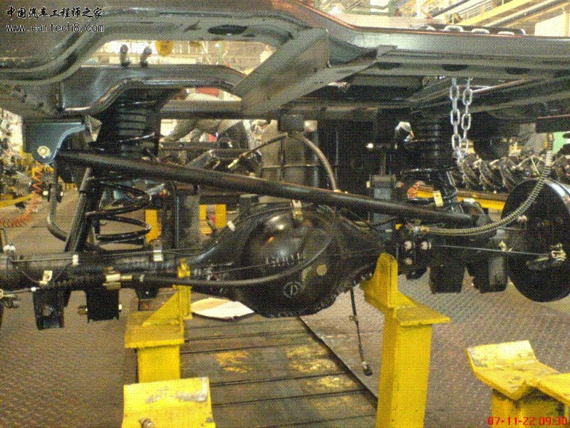

如果采用独立悬架,就可以取消横拉杆,就变成4连杆了。

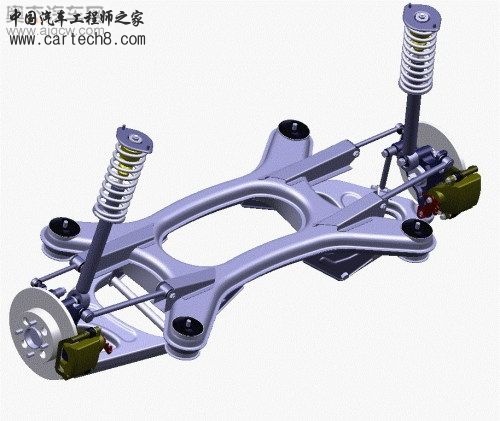

四连杆有的,那要看具体什么结构了,如从双叉臂结构衍生而来的,想AUDI和宝马的前悬架就有类似结构的,还要就是后悬架也用四连杆,象FOCUS MADAA3 6 SAGIT等的后悬架称之为E型多连杆,见我的文章,我已经在此网上发布了

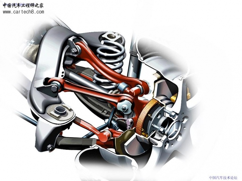

AUDI图片
四连杆一般用在高档车的前悬架上,后悬架也有,本天雅阁、BENZ等后悬架用的5连杆

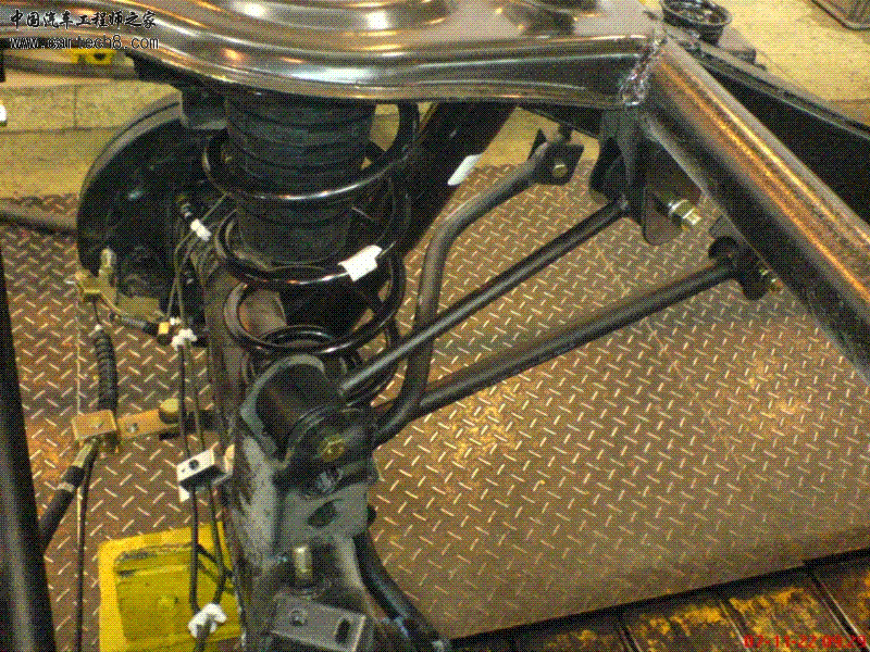

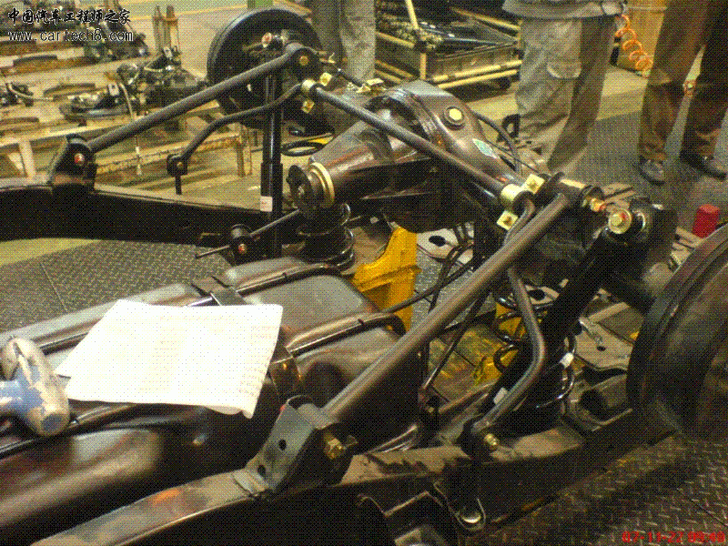

发表于 3-2-2009 14:06:41 | 显示全部楼层
楼上的几张照片挺不错的,这种悬架由于还有一根横向的拉杆,数杆的话确实是5根,所以目前在这个问题上有争执。我们在做设计报公告时,就要考虑到底应该说是“四”还是“五”。目前一些日本教材上还是称照片中的这种悬架为4连杆悬架。
另外照片中这种悬架结构广泛的应用于SUV和MPV上,但一定是前置后驱发动机的,后悬架为非独立悬架。若是中级轿车上用的独立悬架,4连杆或5连杆则是指单边的杆数量,而且不存在上述争执问题了,请看我的帖子:http://www.cartech8.com/thread-400671-1-1.html

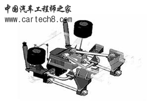

发表于 23-4-2009 22:44:06 | 显示全部楼层
四连杆悬架模型
四连杆悬架模型

多连杆独立悬架,3楼的非独立悬架只是加了纵拉杆,不是什么多连杆结构

四连杆的悬架从五连杆演化过来的,少了一根横向拉杆,Focus,Mazda3还有奇瑞A3的后悬挂都是四连杆的。
